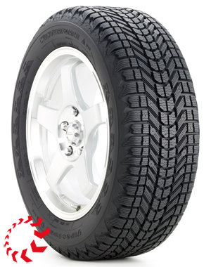

немогу определится с выбором зимних шин цена качество , проходимость , доступность! размер 285\75\16джон73 писал(а): На стандартную машину со стандартными дисками с вылетом +35 шириной 7 дюймов, подойдут колеса в размере

как думаете Firestone Winterforce должны вроде не плохо себя показать на зимнем бездорожъе!? вроди и цена норм, и рисунок агресивен, боковые зацепы отличные , или кто чето другое посоветует?
