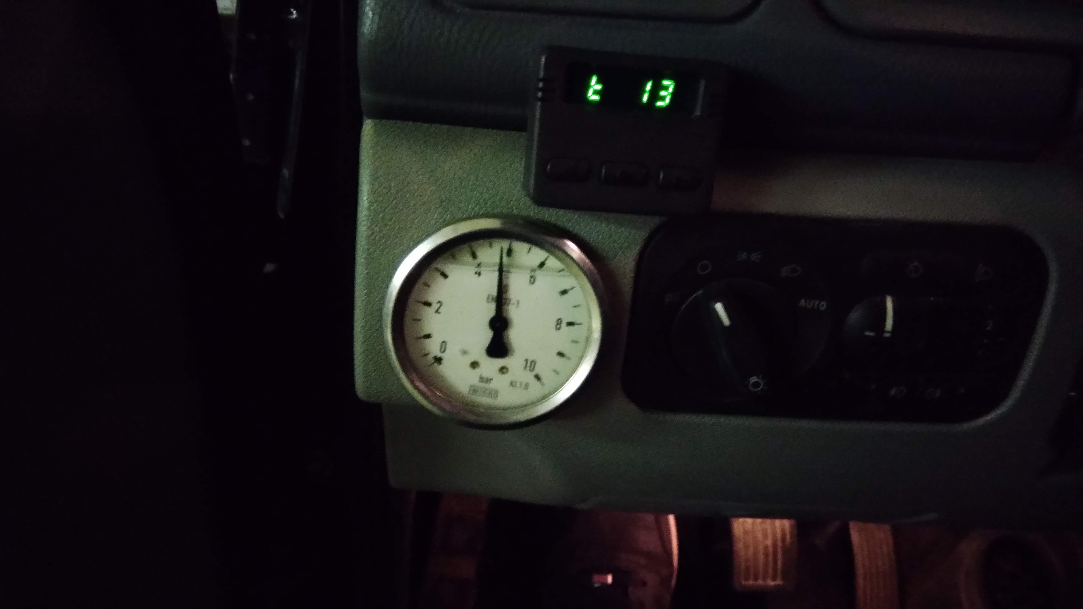

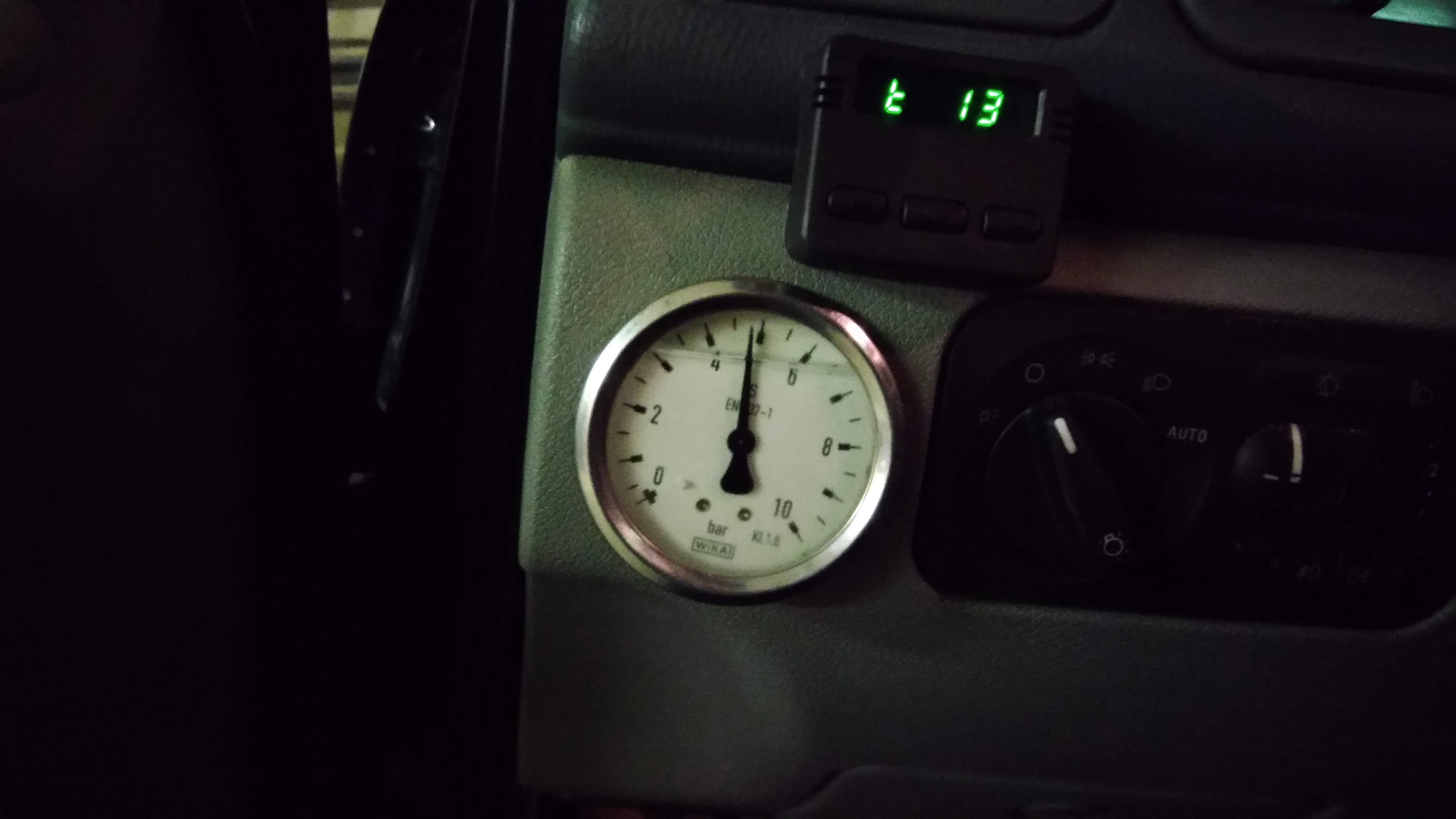

Всем доброе время суток,решил вопрос по давлению выделить в отдельную тему,вопрос такой при заводке после долгой стоянки горит давление 3-4 сек,везде пишут что норма,кто что скажет

Может фильтр хреновый, клапан не держит.

Сообщение kuzya202 » Чт фев 14, 2013 21:35
Привет Игорь,фильтр ивеко стоит ,до этого тоже ивеко стоял то же самое было

подниму немного тему.может где то и повторюсь.патриот ивеко. использовал масло зик 5в30.но дальше средней полосы за 3 года не ездил.а когда поехал летом на юга то в самый пик срабатывания электромуфты и на нейтрале начало моргать давление. была замена масла на зик5в40.всё больше она не загоралась.дома был установлен мех. датчик.использовал трубки и сам манометр от машин которые долбят скалы.с ними очень получилось хорошо и надёжно. единственный недостаток в приборе жидкость. так как они работают при большой вибрации и по этому надо делать отдельную подсветку.был внедрён от ваза двойник так что осталось и аварийное и механическое.(кстати лампа давления у нас и будет гаснуть долго потому что когда выкрутил родной датчик то смотрел в блок то к датчику идёт очень большое отверстие в блоке.)ну а теперь попробую выложить фото,всё давление на холостых и температура по бинару.

Тоже этим летом раз загорелась, но было жарко и дело было в горах, глянул, температура 100, как раз включился вентилятор, согнал температуру и лампа больше не загоралась.
