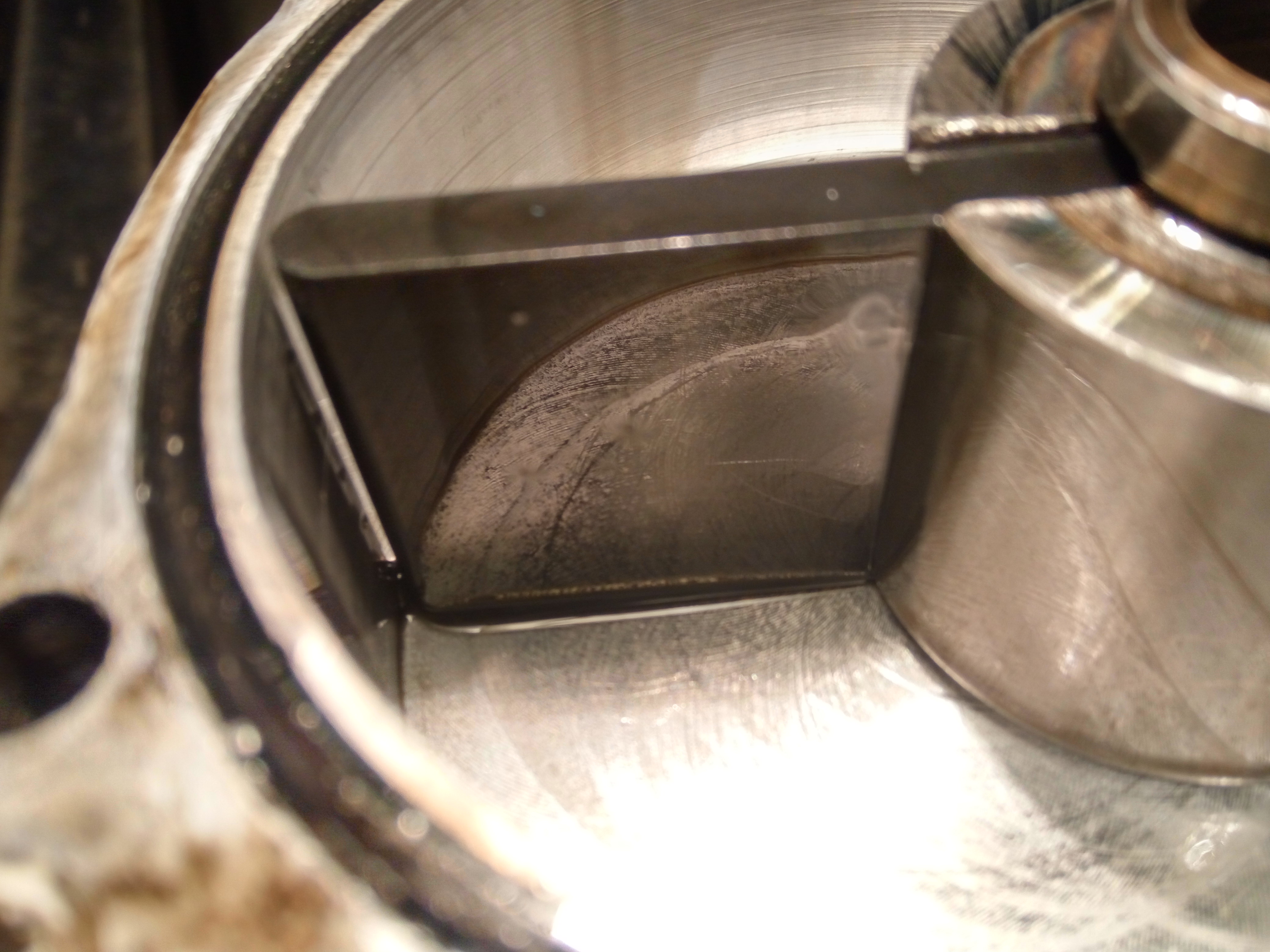

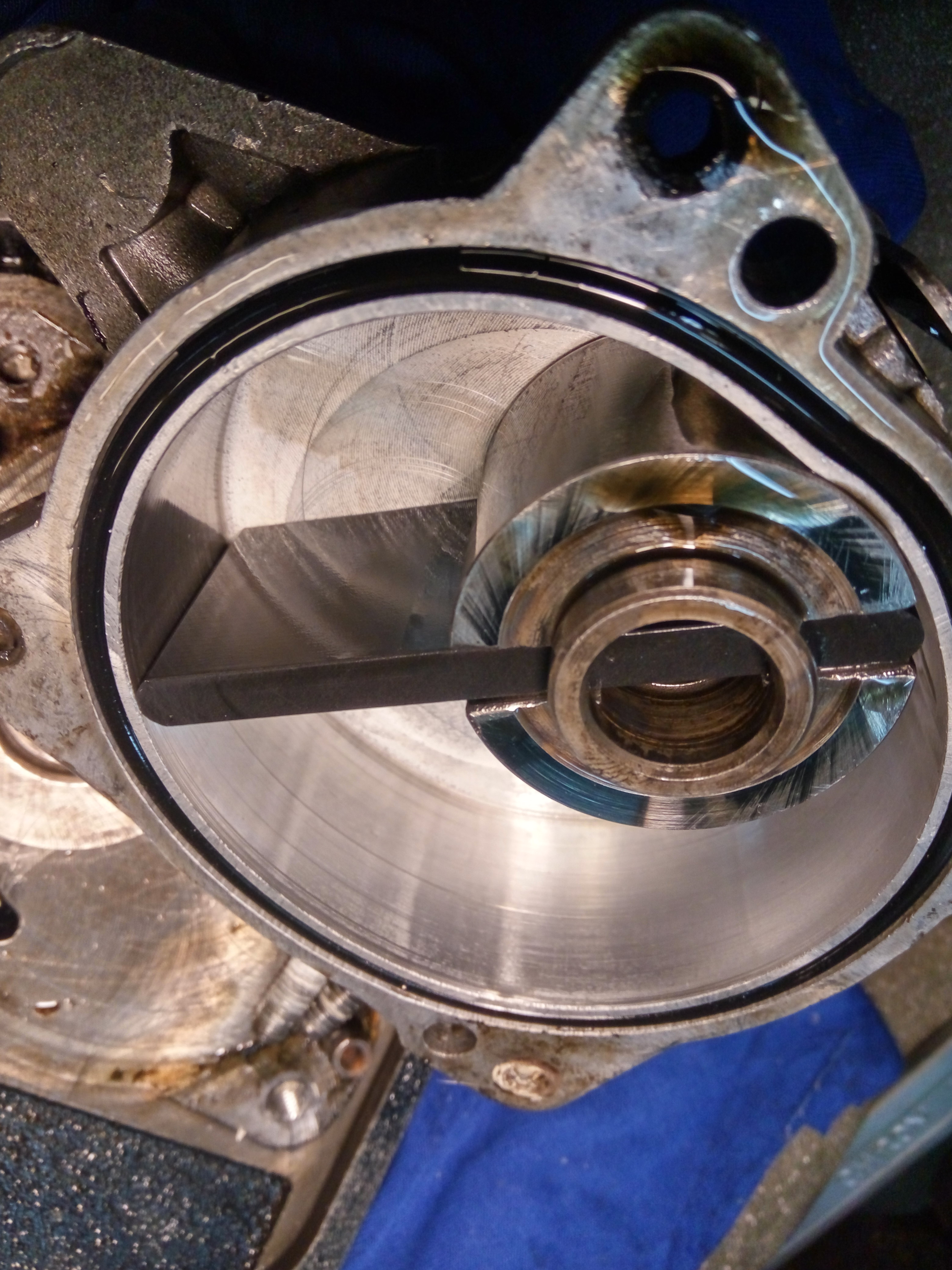

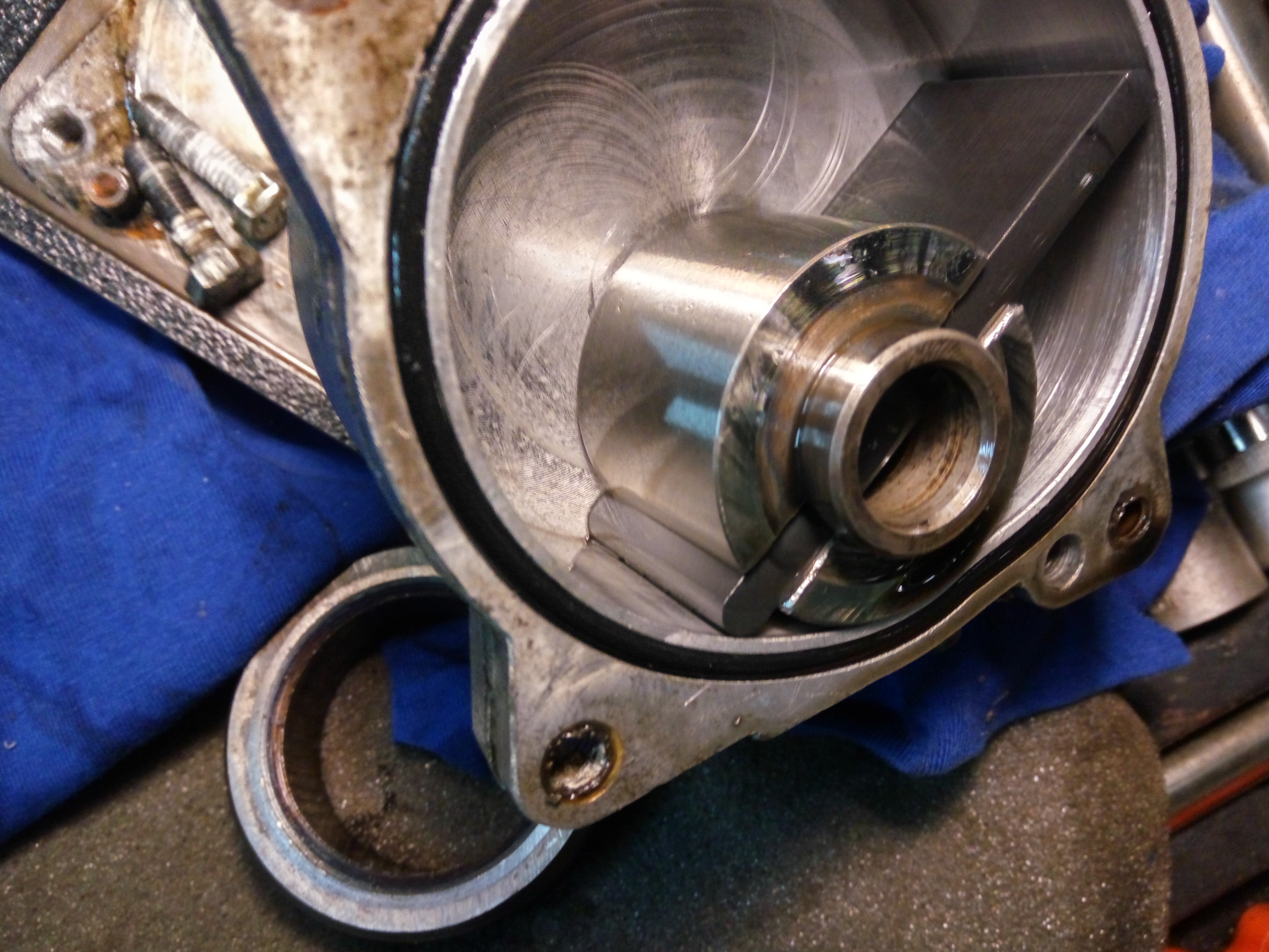

Ну вот и вскрыл мотор для ревизии цепей, на спидометре 155000км. С лопаткой Николая накатал 120000км+... Ухудшения тормозов нет, работают прекрасно. Очень сильно был удивлён, когда увидел внутри насос, как будто только что поставил. Все супер, радости нет придела что с данным узлом для себя решил проблему. Все будет помыто, собрано , смазано и установлено на место без замены.

Очень большая конусная выработка в пазах втулок и края пазов погрызены,интересно отчего,если PEEK со стекловолокном,то это он стачивает края паза,а корпус насоса защищает от износа масло которое лопатка гонит к стенке корпуса.

Края сделаны так специально т.к. форма цилиндра сложная,то в каждом положении нужен свой размер, а эта лапчатка целиковая и что б она не подклинивала,- края завалены при обработке. Риски остались от прежней лопатки. В её вставки вгрызались частички металла у кого то здесь даже фото есть, что происходит с вставками. Они и оставили борозНиколадки. Я их сильно не шлифовал при установке новой лопатки. Из чего сделана лопатка, не знаю, кто у Николая лучше спросить. Мне главное что прекрасно работает. Резина у меня 265/75r16.. Спидометр100, фактически 95-96 км/ч

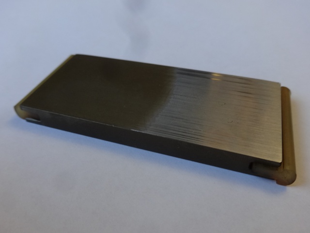

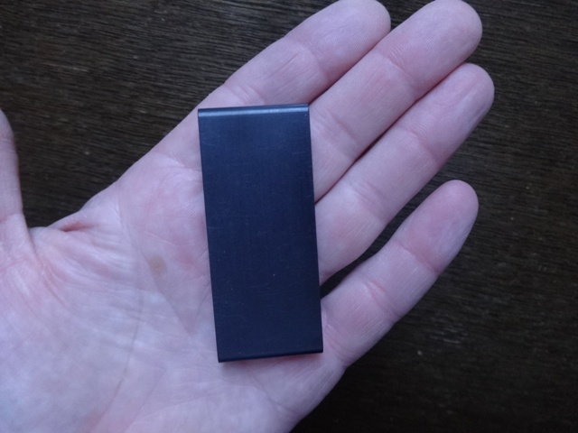

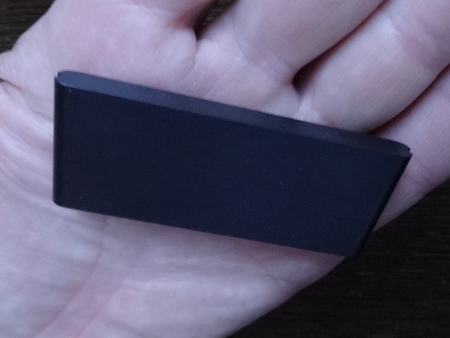

Отличные фото - я умыкну их с твоего разрешения на сайт.
Ну что друзья пора подводить итоги - машин с установленной лопаткой -85.
География вся страна от Калининграда до Чукотки, от Норильска до Ставрополя.
УАЗ есть везде - он истинно для нашей Страны!

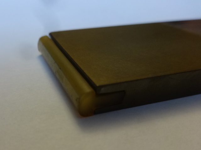

Три года эксперимента и прежде всего на Вашем опыте и опыте эксплуатации на своей машине.
Налажено производство в форму метом экструзии.
Пластик - угленаполненный РЕЕК (полиэфирэфиркетон).
Сотая машина получит лопатку бесплатно.
Значит все не зря.
Спасибо друзья и единомышленники за поддержку!

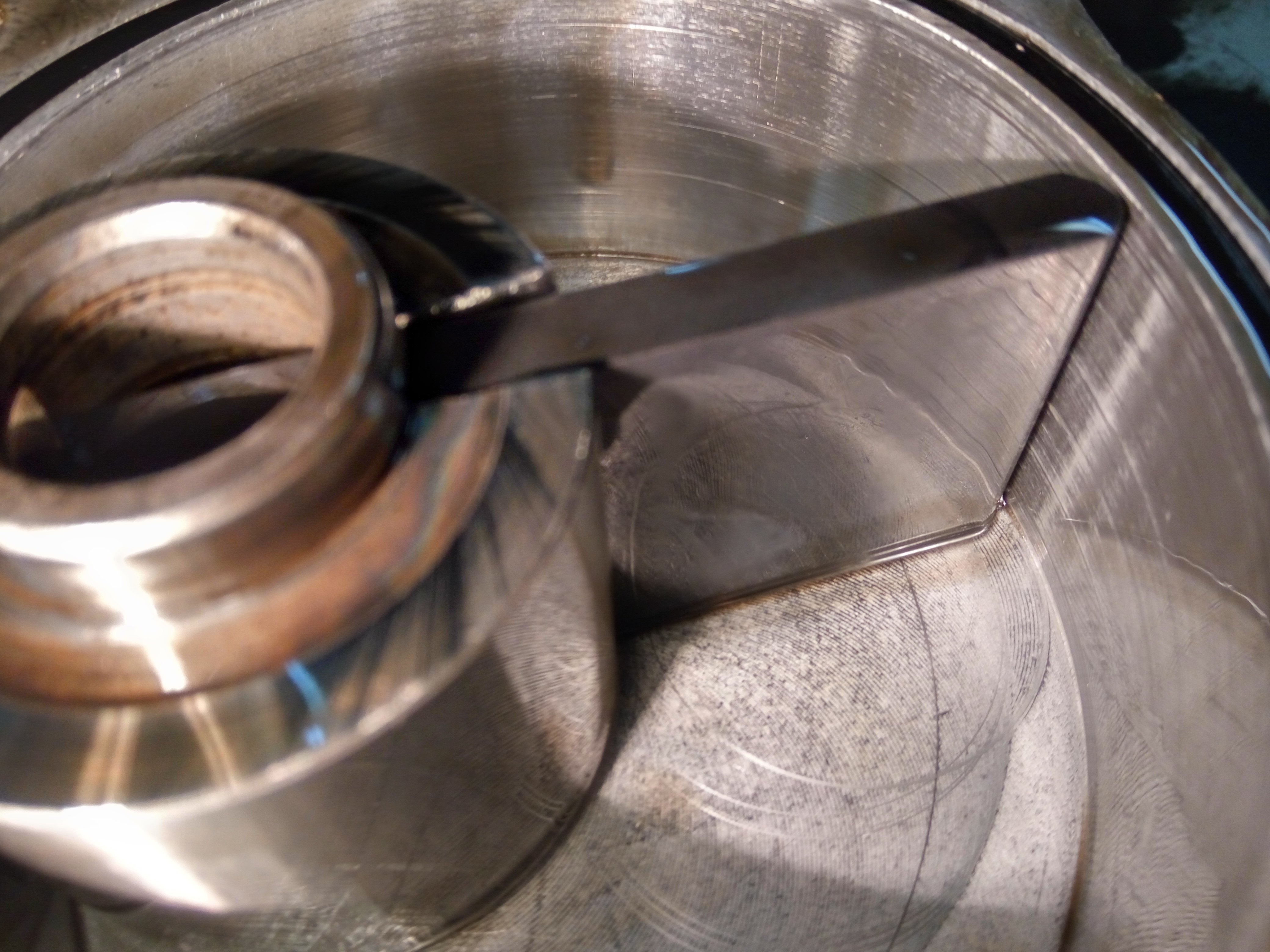

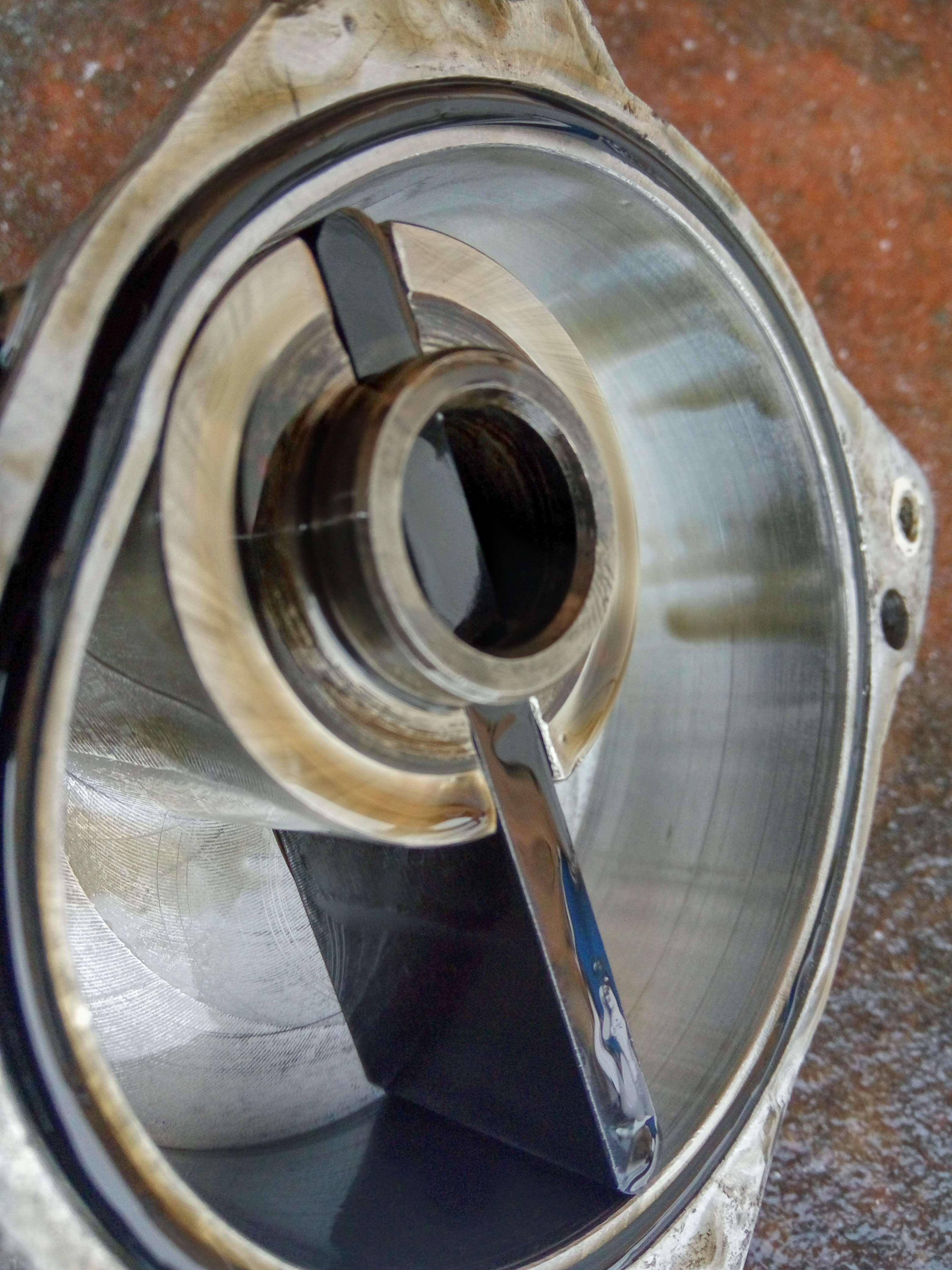

С разрешения автора Леонида Владимировича Маршинова (г. Москва), пробег около 115 т.км. на родном насосе:
"Здравствуйте, Николай! Снял вакуумный насос с двигателя. Фотографии вышлю в понедельник-вторник. Вскрытие показало что пациент жив. Но при этом я обнаружил, что отсутствует пластина, закрывающая отверстие слива масла в картер. Кроме этого кромки отверстия под лопатку на роторе имели остроту бритвы. Поэтому на штатной лопатке "состругано" покрытие. Острые кромки ротора закусывали Вашу лопатку "при примерке". Поэтому я ротор доработал, притупив и заполировав кромки. И все стало работать без нареканий. Теперь я не могу точно определить зазор между пластиной и плоскостью, через которую проходит отверстие слива так как штатная пластина где-то в картере, а как запчасть она не продается. Остается либо посмотреть на деталь в сборе, либо пересчитать примерно размер по фото в интернете, либо спросить у более опытных товарищей. Если у Вас есть эти размеры, то я буду очень признателен за информацию. В целом, по моему мнению, Вы нашли то конструктивное решение, которое должно применяться серийно. Ваша лопатка может сломаться как и штатная, но у ротора должно хватить сил её прожевать без заклинивания, а значит ГРМ останется цел и ремонт будет несложным. А если всё-таки поднапрячься и соблюдать культуру применения масла, потому что для дизеля это именно культура, то выход насоса из строя станет редкостью. Спасибо за Вашу лопатку!"
Фотографии будут чуть позже.
Леонид Владимирович!
Спасибо Вам за Ваш отзыв!
Размеров пластинки я к сожалению не записал - но ее можно сделать по месту.
Ее предназначение - остаточное количество масла в камере насоса для создания маслянной пленки.
Ее можно сделать из пружинного листка стали толщиной 0.15...0.2 мм или например из
жести банки (кокакола и др.). Главное что бы она пружинила. Она как диафрагма должна закрывать отверстие без щелей. Масло будет выталкиваться волной от лопатки.
Там есть и 2 -защитная планка - она более толстая 1 мм -и подогнута градусов на 15 - она служит для защиты
первой. Все ставится на винт и красный фиксатор резьбы - иначе отвернется винт.4 винта камеры тоже надо на фиксатор - уже синий
поставить для возможности разбора.

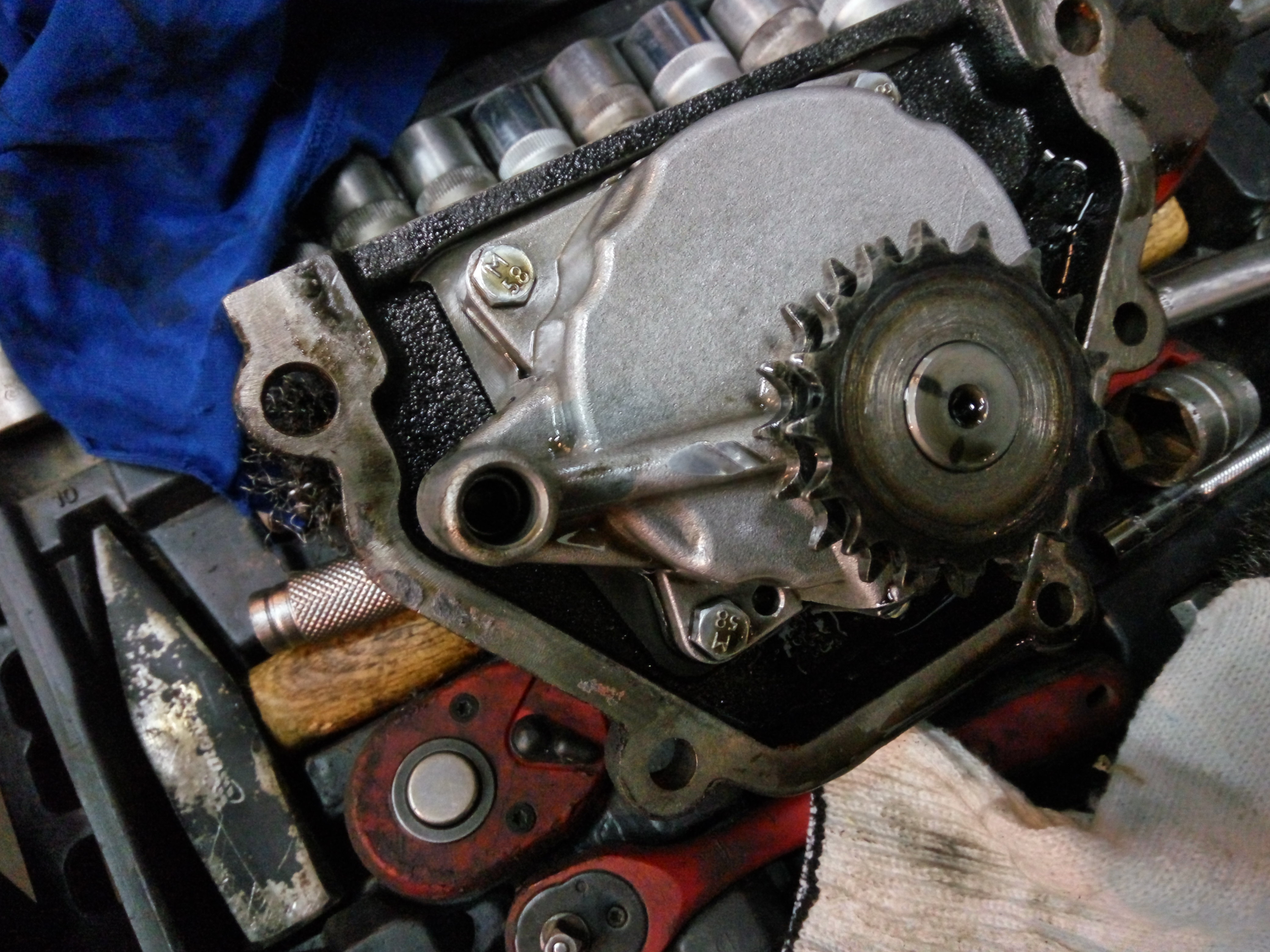

Сообщение Nikolaev Nikolay » Чт мар 07, 2019 10:14
Вот Вам еще информация:
С разрешения автора фото из Тольятти:
Какие выводы можно сделать:
1. Люди ездят до последнего, свято веря что с ними это не произойдет.
Это произойдет неизбежно со всеми насосами. Рано или поздно.
2. Сломано ухо у насоса, успокоитель цепи, звезда 2 зуба.
Статистика за 2018 год: установлено 36 штук. Ни одна не сломалась. Пробеги некоторых достигли 120 тыс. и более.
Самое "дешевое" решение вопроса. Решать только Вам.

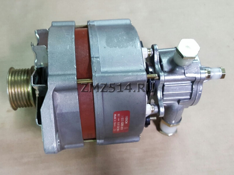

Друзья, абсолютно не умаляя достоинств описываемого устройства,
хотелось бы поинтересоваться, а не пробовал ли кто-нибудь ставить на наш моторчик вот такой агрегат (см. Фото)?
Называется "Генератор с вакуумным насосом". В каталоге, правда, написано, что он - для Евро-2.
И далее - вопрос: можно ли его "приколхозить" к имеющемуся генератору или возможен только вариант "в сборе"?
Nikolaev Nikolay
Сообщений: 278
Технические решения проблемы заклинивания вакуумного насоса
Сообщение Nikolaev Nikolay » Пт мар 15, 2019 19:46
Есть варианты, уже пробовали - и даже переворачивали сам насос. Читайте на драйве, уазике, и еще где то было. Рабочий вариант - просто он дорог, еще надо магистрали тащить отвод и подвод масла.

Здравствуйте друзья. Заказывал лопатку у Николая, резал не дожидаясь перетонита не дожидаясь заклинивания и прочих неприятностей. Примерно на 42тыс. километров установил, эксплуатация на крайнем севере, машина живет под балконом круглогодично, делаю зимнюю подготовку. Морозы максимальные были -53, запуск теплым аккумулятором после прогрева вебастой, начинаю движения через минут 10 после запуска ДВС для того что бы хоть немного разогналось и прогрелось масло в гидроусилителе и коробке.Сейчас пробег 80+ тыс. Лопатка без нареканий, еще раз Спасибо Огромное! Николаю за качественный продукт, если честно то по началу скептически относился к таким наноматериалам, покупал и устанавливал её как временную меру, так как авто нужен был каждый день, Думал искал варианты с вакуумником на генераторе, но что то дороговато и более трудозатратней получается, а нанолопатка как будто издевается работает себе и работает даже не шелестит. Друзья САМОЕ ГЛАВНОЕ ПРИ ЗАМЕНЕ!!! Четко следовать рекомендациям Николая, это напомню качественная шлифовка зеркала, удаление выступающих зазубрин
и подгонка лопатки по размеру, чтобы она не утыкалась в зеркало.

Спасибо Вам за качественный отзыв. Я именно это ставил целью - проверка узла в экстремальных условия работы. Теперь я еще более уверен в правильности выбора. Я уверен, этот опыт Ваш будет полезен людям. Спасибо!

Сообщение Nikolaev Nikolay » Сб май 25, 2019 18:19
Работаю "пожарным"
Заказы при работе "до последнего".
Профилактика лучший результат:))
Немного фото с "фронта":
Меняйте дюраль со стеклом на нано!

Вчера завершена работа по замене родной лопатки вакуумного насоса на "лопатку Николаева".
Причина замены - пробег около 110 тыс., принято решение для профилактики перебрать ГРМ,
заодно и заменить лопатку с "дурной репутацией". Перебрали, заменили.
На удивление, старая лопатка (на фото) - в идеальном состоянии - возможно, пробежала бы ещё тысяч 100,
но - на всякий случай... Тормоза с новой лопаткой, конечно, работают.

Сегодня наконец то установил лопатку.(с сентября ждала своего часа) пробег 56500 будем наблюдать.
Родная в принципе красивая и без видимого износа(положил в бардачок)),но на стенках насоса есть потертости..

ceed72 писал(а):
Чт июн 27, 2019 15:50
Ок! Удачной эксплуатации!
