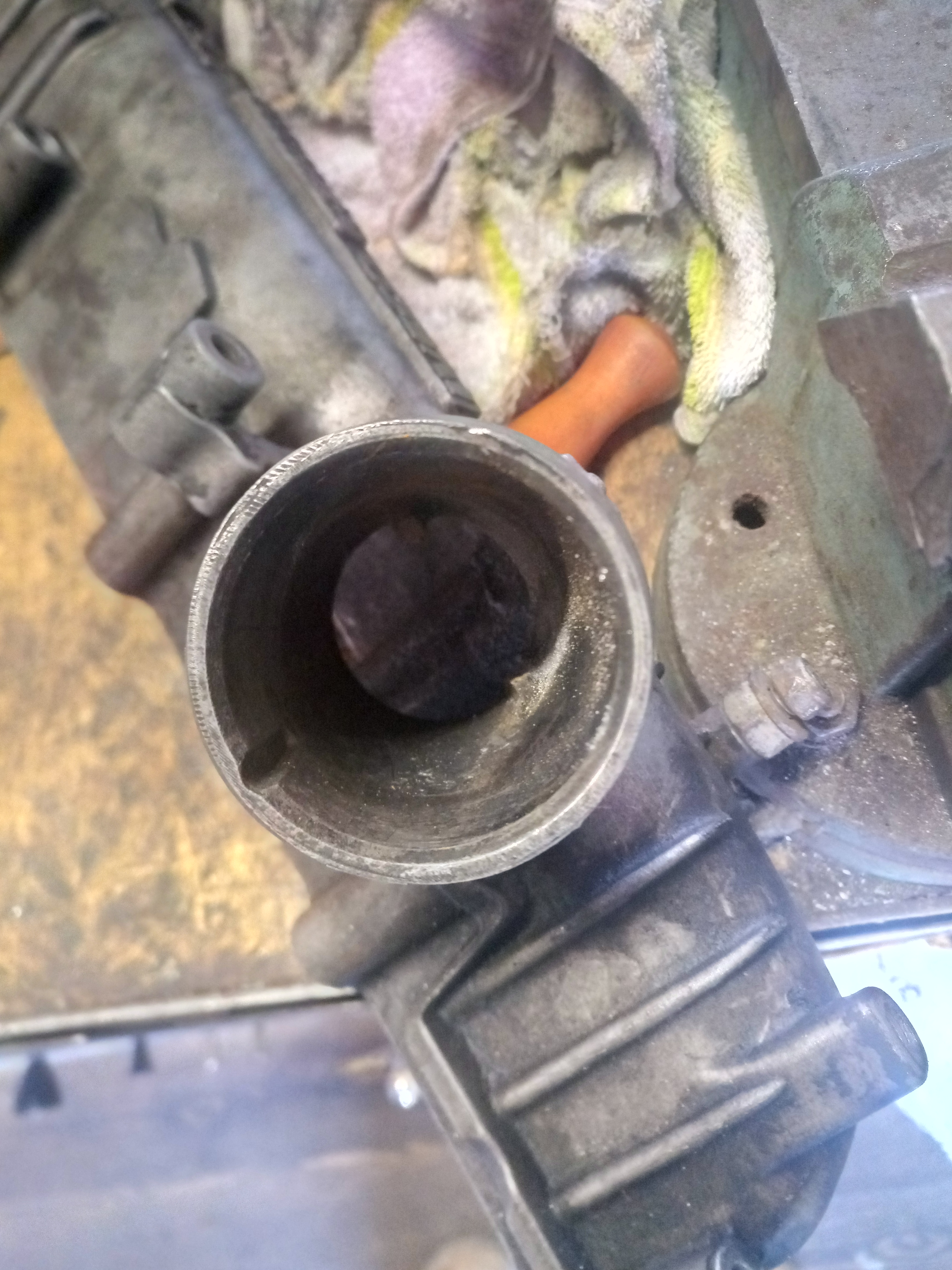

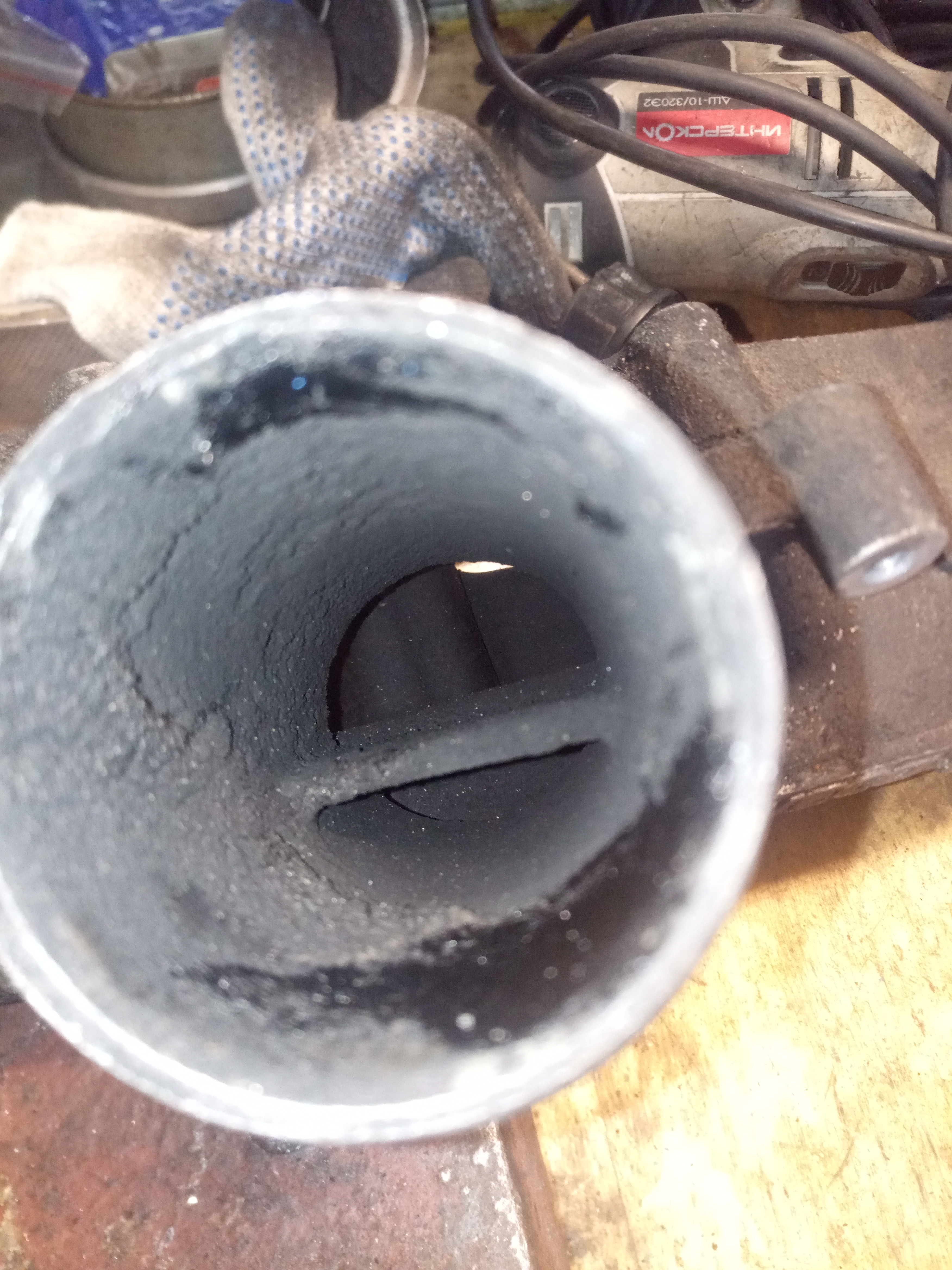

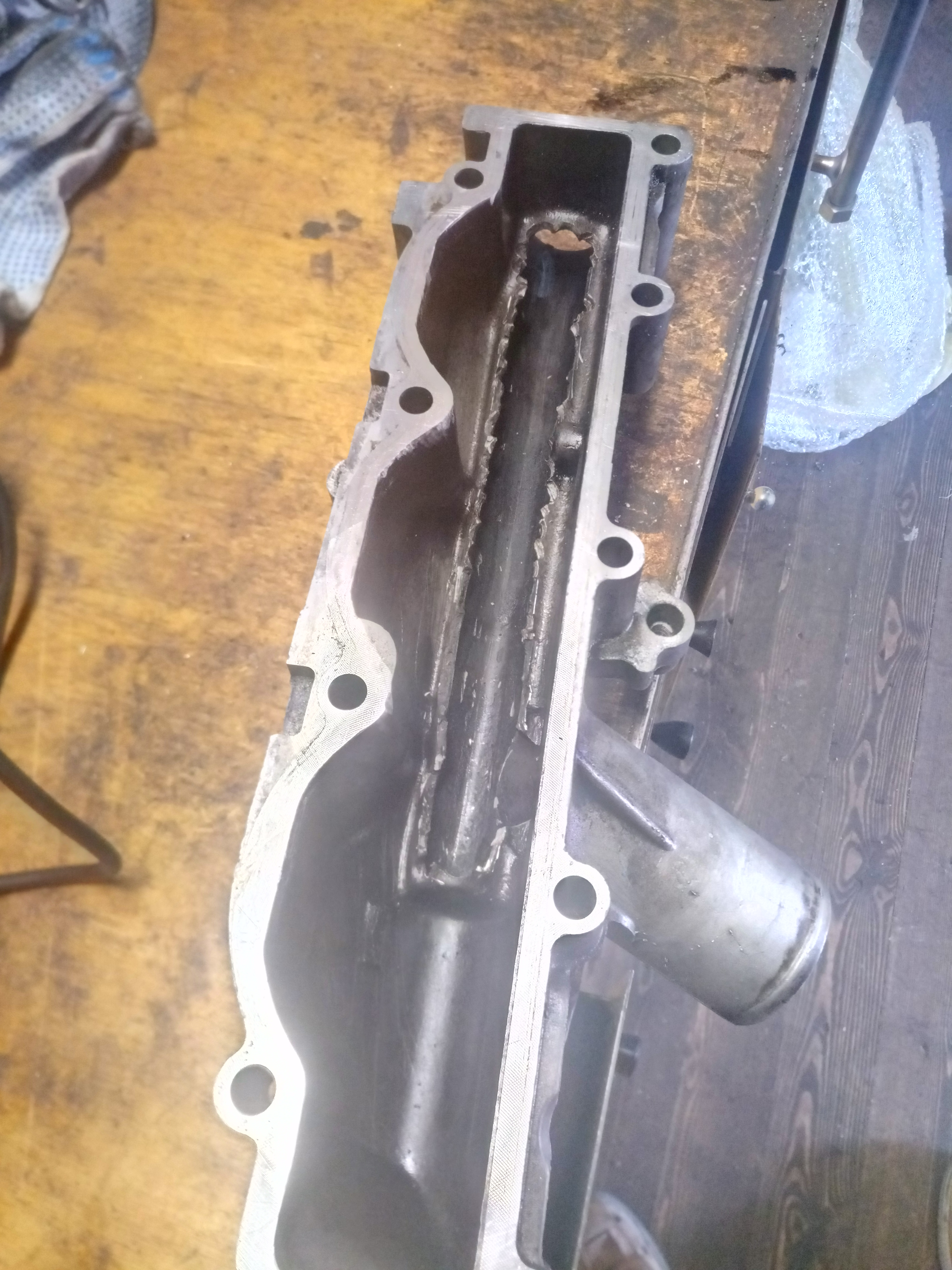

Информация для удаливших ЕГР и для планирующих его удаление!! Противников этой операции прошу не комментировать и не умничать!!! В дополнение ко всему ( прошивка, удаление....) надо снять впускной коллектор, высверлить по периметру и вырубить перемычку между рессивером и полостью ЕГР и в приемной трубе выпилить перемычку. Тяга двигателя Вас приятно удивит. Поскольку треть трубы перекрыта и постоянно работает обратный удар, выталкивающие воздух из коллектора.
OLD_RANGER
Сообщений: 28
Зарегистрирован: Ср ноя 16, 2016 13:19
Откуда: Кубаноидов краина :-)
Двигатель iveco F1A
Сообщение OLD_RANGER » Пн май 15, 2023 15:30
Гульков писал(а):
Пн май 08, 2023 22:39
Гульков,
ЕГР и теплобменник удалены, стоят две толстостенные заглушки от ВАГов. В моем случае эта манипуляция то же будет актуальной ? можешь нарисовать или показать на схеме, что удалять?
Приветствую. Вероятно надо было так же полностью удалить перегородку, я просто насверлил отверстия, боялся ослабить впускной коллектор, разницы по тяге не заметил.
