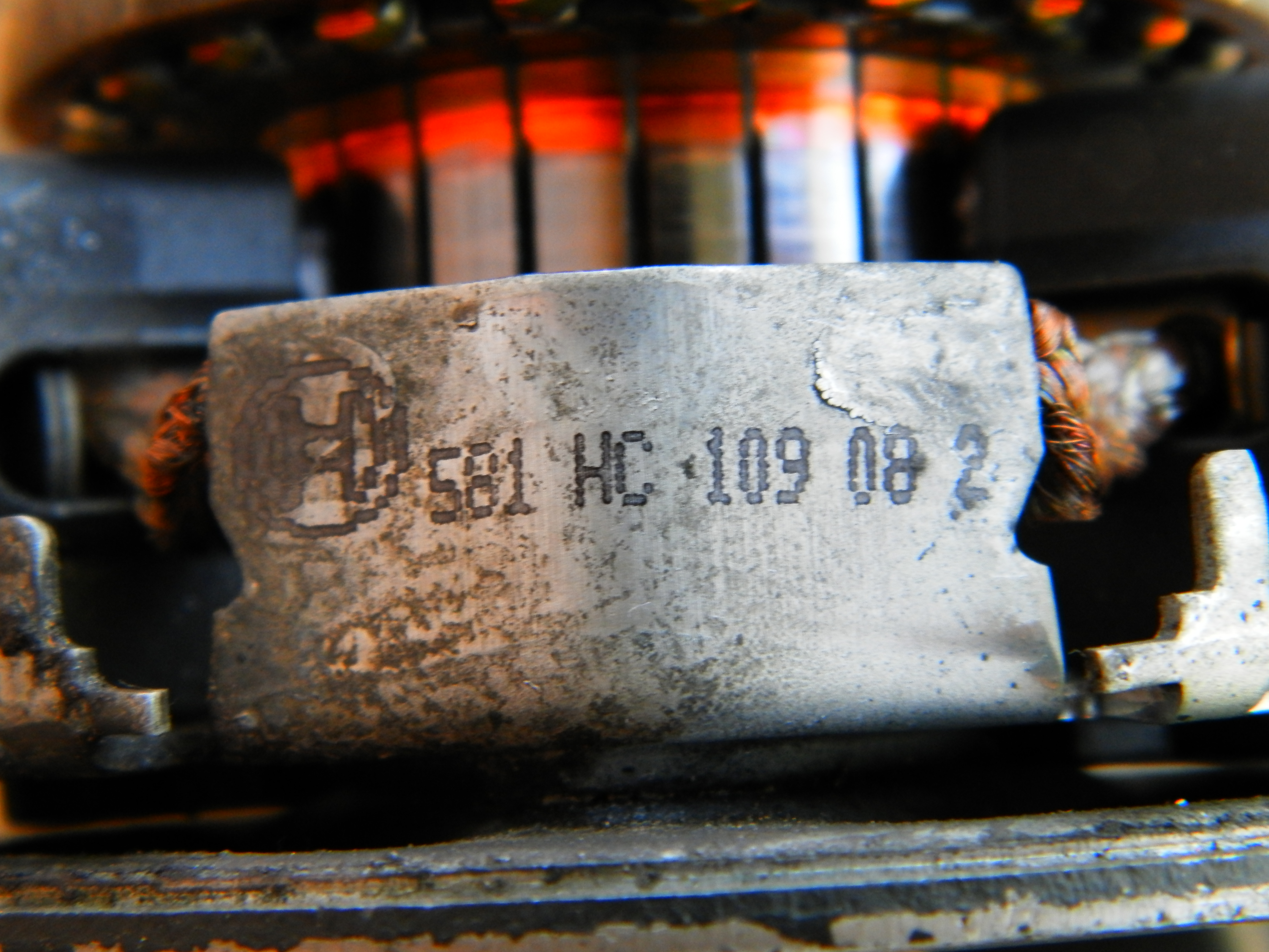

Начал моросить стартер.
Когда его разбирал, для замены бендикса, сфоткал номер, якобы, щёточного узла.
Но по этому номеру ничего не бьётся, даже на сайте доблестного боша, большой эцих ему с гвоздями g/g .
Может, кто менял его и знает номер?
ПАТРИОТ-ИВЕКО, 2009 г.
Dirty_Rain
Сообщений: 54
Зарегистрирован: Пн сен 02, 2013 12:27
Откуда: Москва ЗАО
Каталожные номера и их заменители для двигателя IVECO F1
Сообщение Dirty_Rain » Пт июн 30, 2017 10:51
Дробильщик писал(а): Начал моросить стартер.
1 004 338 157 в емексе вот по этому номеру брал, всё встало и работает с зимы =)
ну и до кучи:
1 006 209 818 бендикс
2 339 305 033 втягивающее
всё сам менял всё подходит! )
Дробильщик
Сообщений: 2745
Благодарил (а): 40 раз
Поблагодарили: 61 раз
Сообщение Дробильщик » Пт июн 30, 2017 11:12
ну и до кучи:
Громадное Спасибо!
