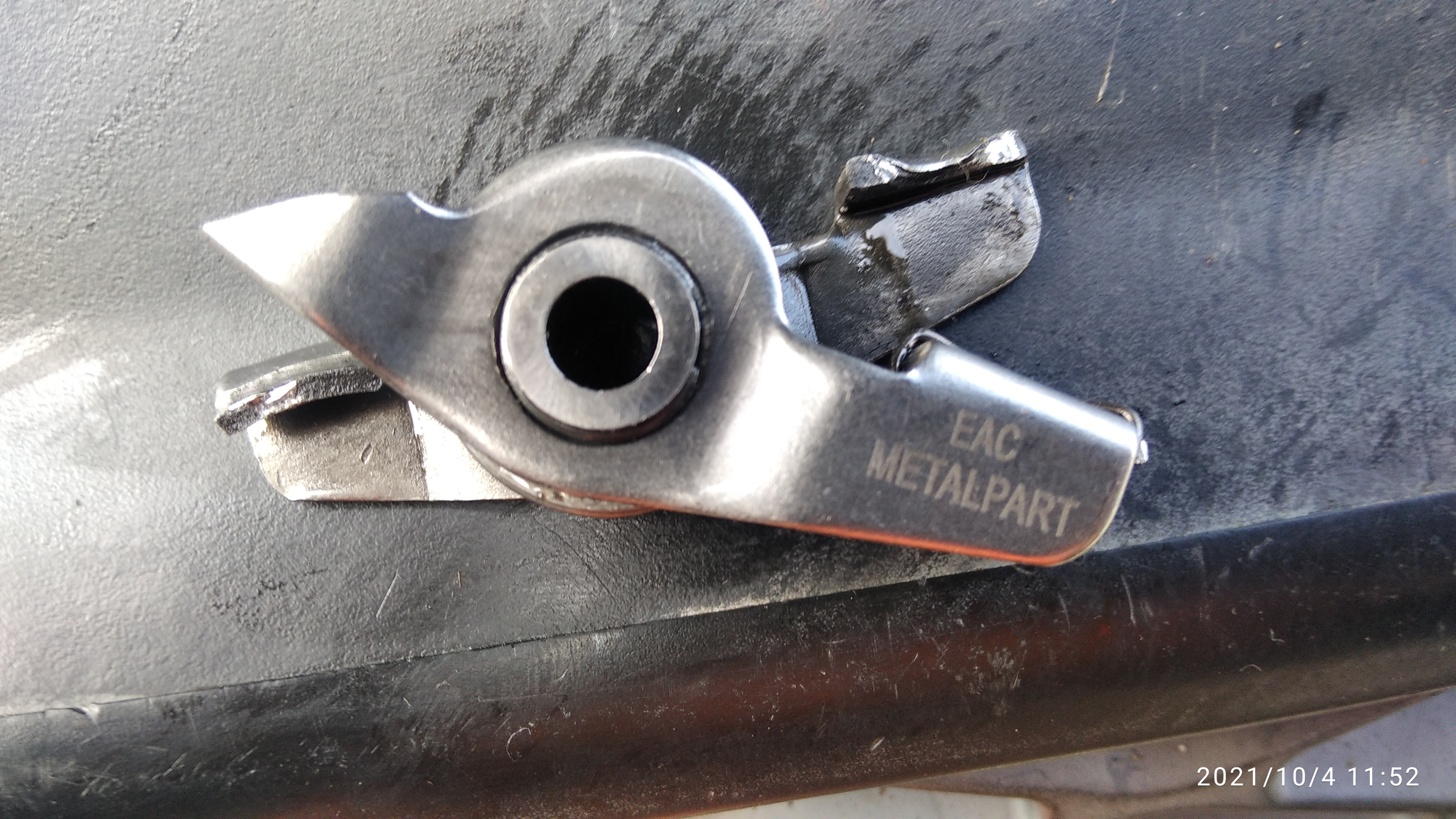

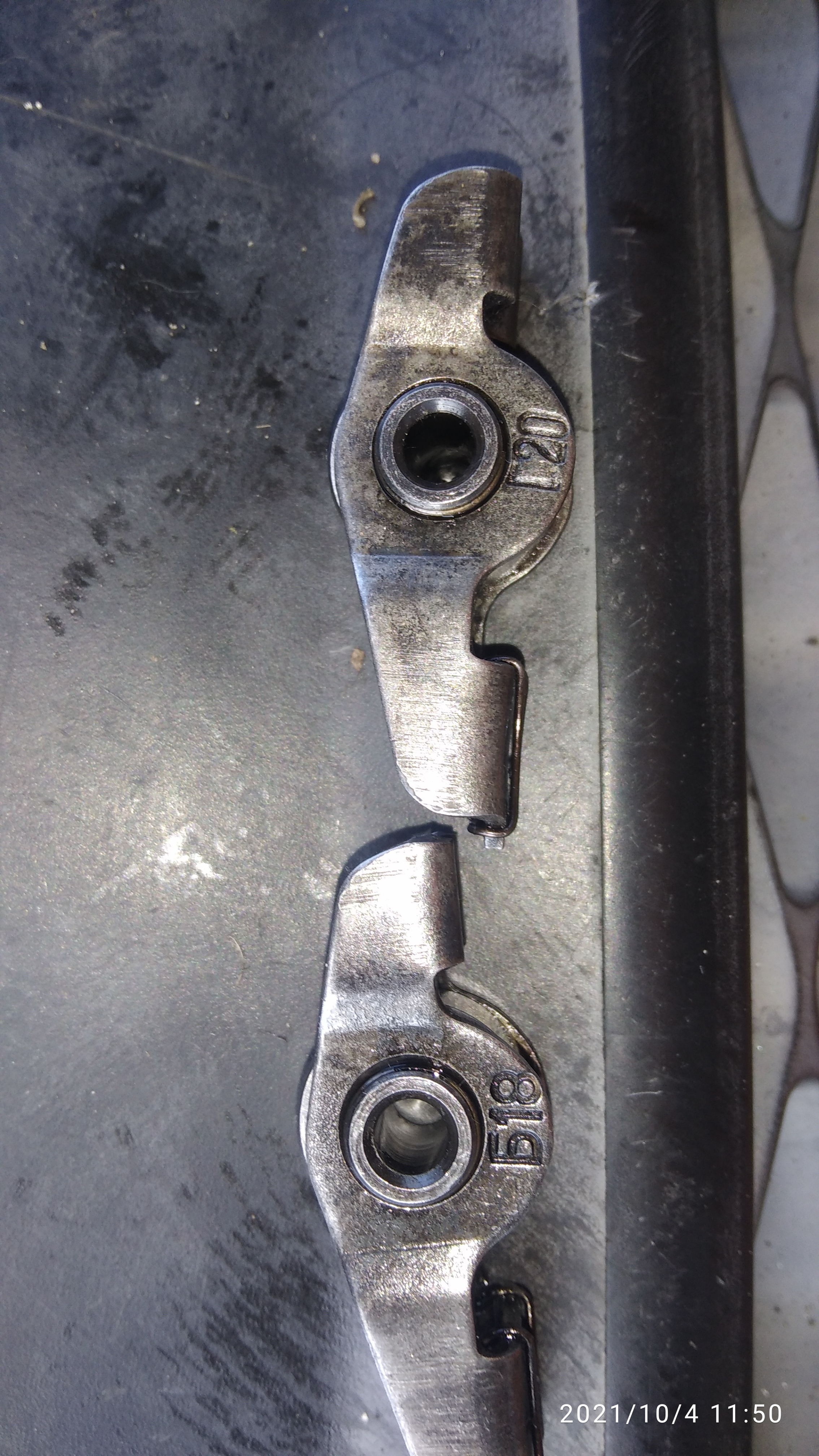

Добрый день всем. Подскажите уже запутался. Патриот 12 год, по документам двигатель 51432А, ГБЦ какая идет? Установлена 514.1003009-10, какой принцип взаимозаменяемости?
Свечи закисли, парит на холодную, парит на горячую. Форсунки пока не дергал, в масле тосола нет, уровень понижается естественным путём через сальники колена, тосолом в расширительный бачек не плюет, но и выхлопных газов не заметно. Печки жарят, не воздушат. Раскрашился патрубок на вентиляцию чердака. В планах по ремонту: замена сальников колена, а раз скидывать поддон, то и дефектация колена, вкладыши, пробки, замена цепей грм, звезд и натяжителей, пром.вала, замена патрубков охлаждения, поршневая по факту, кольца обязательно. С ГБЦ пока в раздумьях. С понедельника приступаю к работам. С ценниками на работу промолчу. Все своими руками. С запчастями буду думать. Производителей з/ч нормальных подскажите.

николай1980
Сообщений: 35
Зарегистрирован: Сб ноя 28, 2020 11:09
Откуда: Кировск
Машина: УАЗ патриот
Сообщение николай1980 » Пн окт 04, 2021 12:14
Levran_2 писал(а):
Пн окт 04, 2021 02:26
Запчастями на дизельные ЗМЗ занимаются в нижегородской фирме Б2-мотор
У нас тоже есть кому заниматься, вопрос кто производитель.
Кто на фото лучше наверное видно, а вот что означает маркировка б19 и г20?

Сообщение Levran_2 » Вт окт 05, 2021 05:46
Спросите у нижегородцев из Б2-мотор.
Они с маркетологами ЗМЗ дружат не первый год и все их ходы по поставляемой продукции изучили до понимания что такое Хорошо, а что предназначено только для продажи.
Буквами при поставках на конвейер различают российских производителей, а блестящие EAC китайские "хлопушки".
