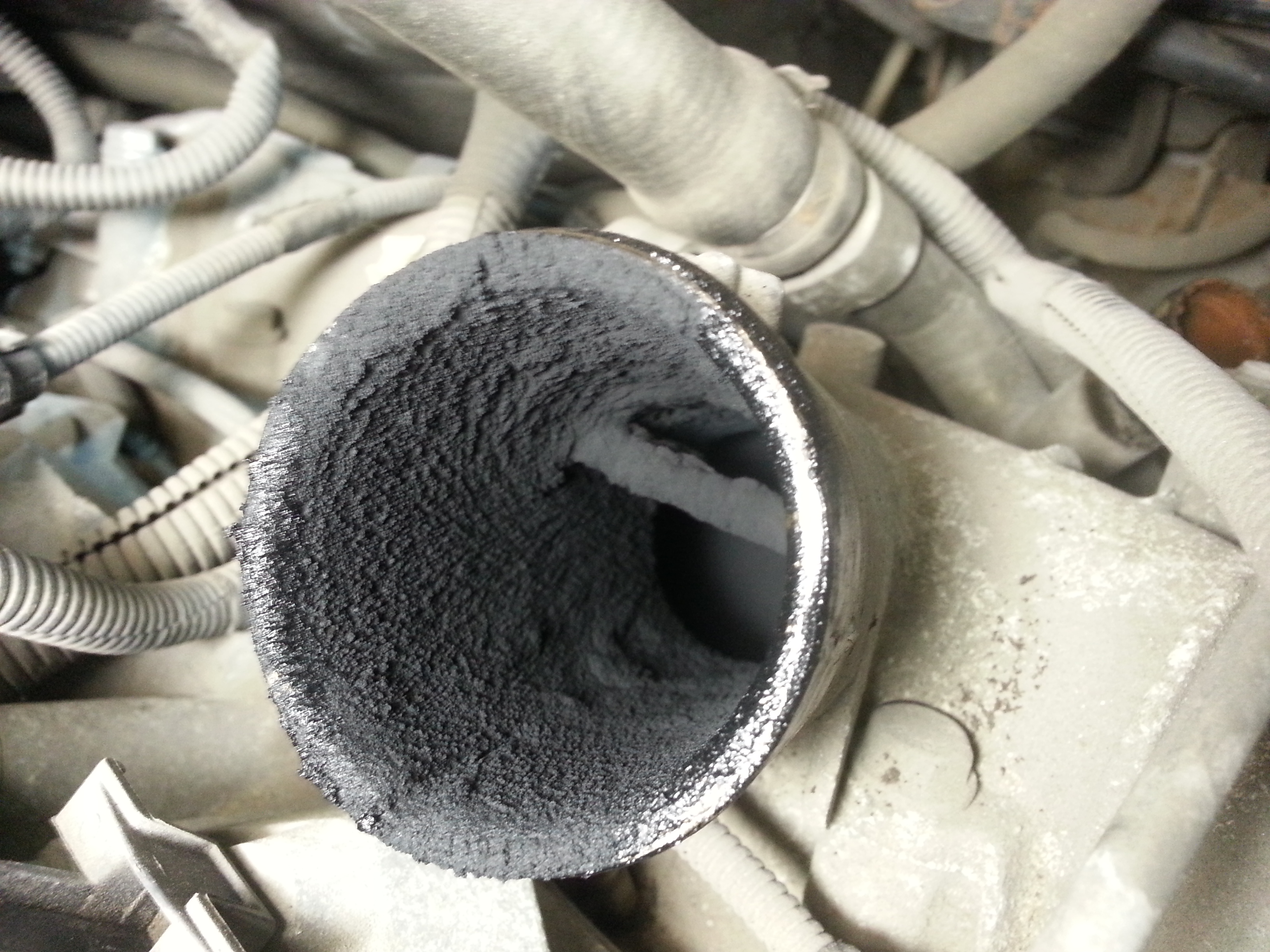

Приветствую. Сегодня добрался до машины, похоже что самое оптимальное, это снять двигатель, конечно не совсем выдернуть его из отсека, а отсоединить от коробки и сдвинуть его вперёд. Не обошлось без огорчений, антифриз слился просто коричневый от ржавчины, надо придумать как в условиях гаража промыть систему охлаждения. Так же придётся менять соединительную трубку бачка и печки, внутри ржавая просто капец, скоро потечёт. Не пришлось бы менять теплообменник под маслянным фильтром, наверняка внутри он такой же. Блин, все эти железячки стоят не дёшево. Если и были сомнения по поводу удаления ЕГР, они отпали. Теплообменник наверняка не из нержавейки, значит ржавый внутри, в любой момент потечёт. Ну и сажа внутри впускного коллектора, совсем не порадовала, надо снимать его и чистить. Вот не ожидал я такой подлянки от двигателя Ивеко, всего 30000 пробега, изнутри почти сгнил, вероятно может помпа скоро потечёт, ржавчина подъедает сальники. Так ещё этот ЕГР поднасрал, такой блин объём работ, капец. Ну и деньжат придётся вложить не мало.
Отправлено спустя 3 минуты 54 секунды:

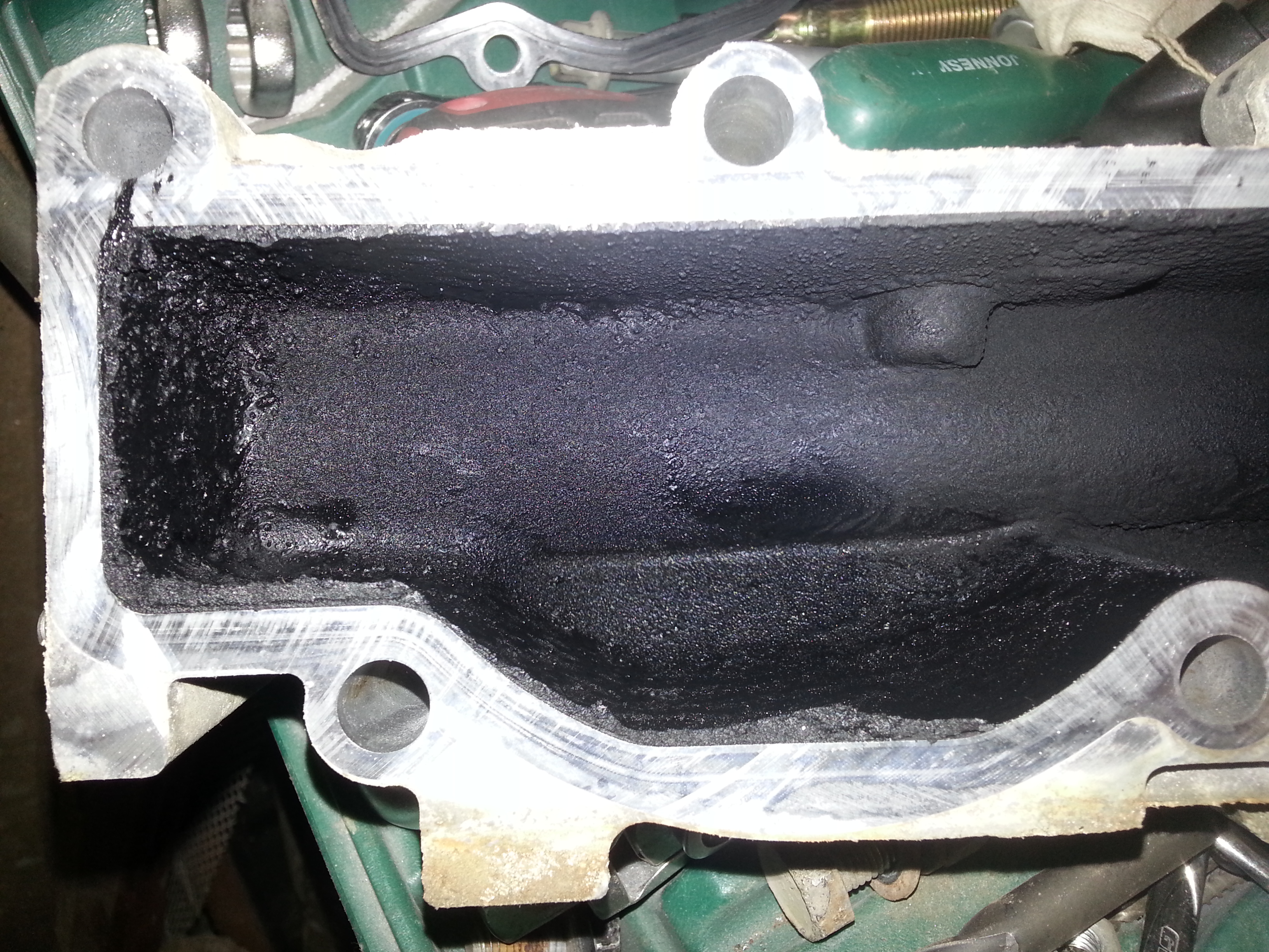

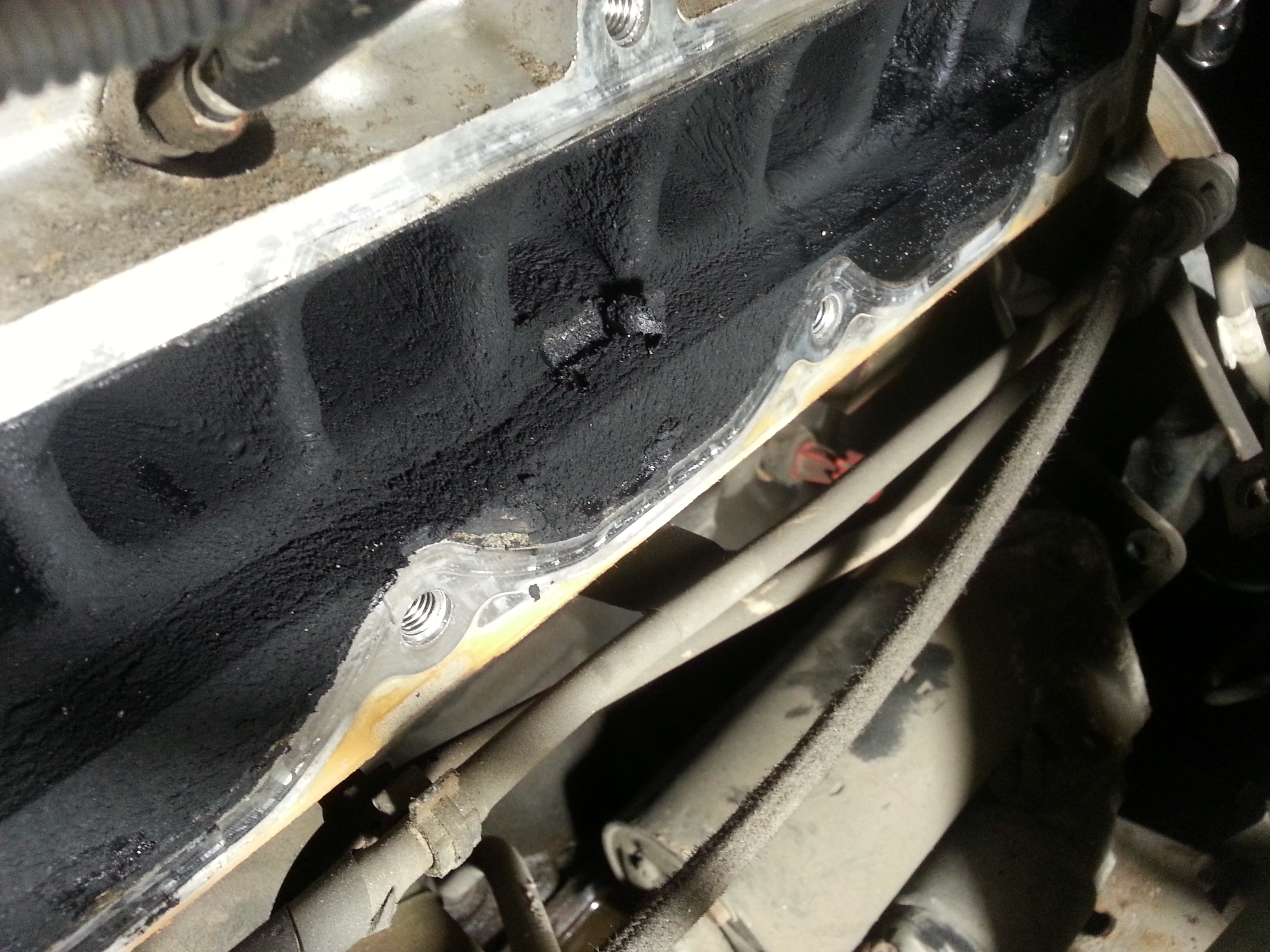

Вот столько сажи, потому что похоже турбина маслянный туман гонит, хотя фильтры меняю два раза в год.

по саже у меня примерно так же(пробег150т.км). а вот по охлаждающей жиже я думаю у вас проблема в том что вы льёте не тот антифриз.может я и ошибаюсь.но я когда приобрёл авто то я ему на тебе хороший антифриз марки G12.и он у меня становился таким коричневым через несколько дней как у вас на патрубке.думал что взял какую то туфту. лил и другой марки но тоже G12.потом покурил мануал и понял G12 нам не подходит.нам подходит тосол или G11.промыл систему и залил антифриз felix он G11. 2 года он чистый можно сказать как слеза и на патрубках нет чачи.

Не пугайтесь, сажа сухая, это главное, так и должно быть. Берете пневморазбрызгиватель, наливаете туда сольвент, с керосином пополам и вдуваете туда, с поллитра, под давлением, или купите спецбаллончик, для промывки егр, дайте отмокнуть, хотя бы ночь,потом ,после короткой поездки смените масло с фильтром и катайтесь спокойно дальше.

Да, именно так, только основная кака выльется обратно, в глушитель, можно левое, переднее колесо приподнять, чтобы лучше сливалось.А еще лучше, как- то подать вакуум на клапан егр, чтобы открыть его пошире, тогда хоть ведро керосина можно лить,пока сам над этим думаю.

Если этого не делать, то тракт егр сильно зарастет сажей, его пропускная способность снизится, загорится чек, и двиг может встать в аварийный режим. Промывку егр не я придумал, в продаже есть спец. спрей для этого. Советую почитать соседнюю тему" - Раскоксовка для дизеля", если хотите качественно промыть весь впуск и поршни. Вообще, сажи бояться - на дизеле не ездить.

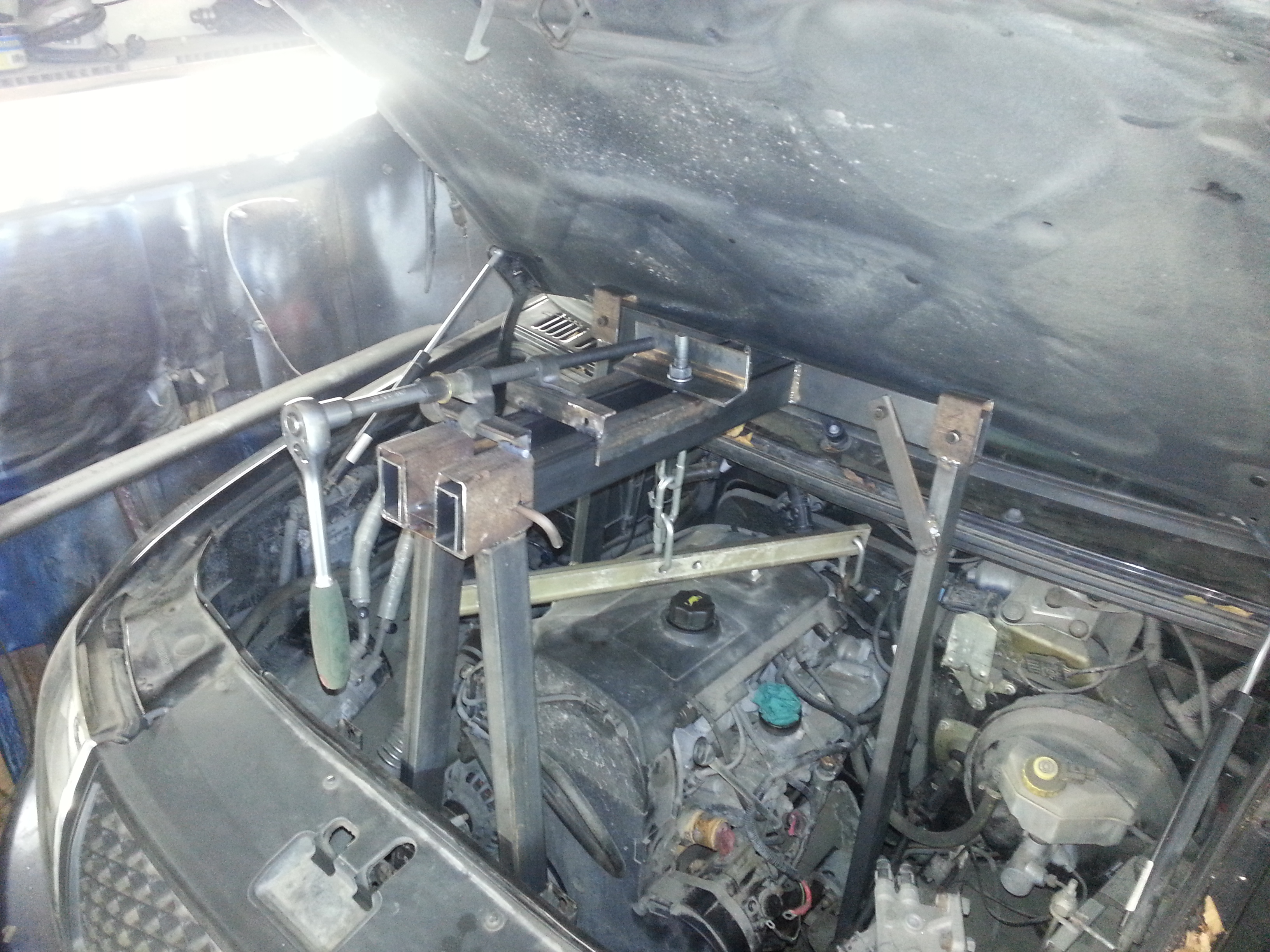

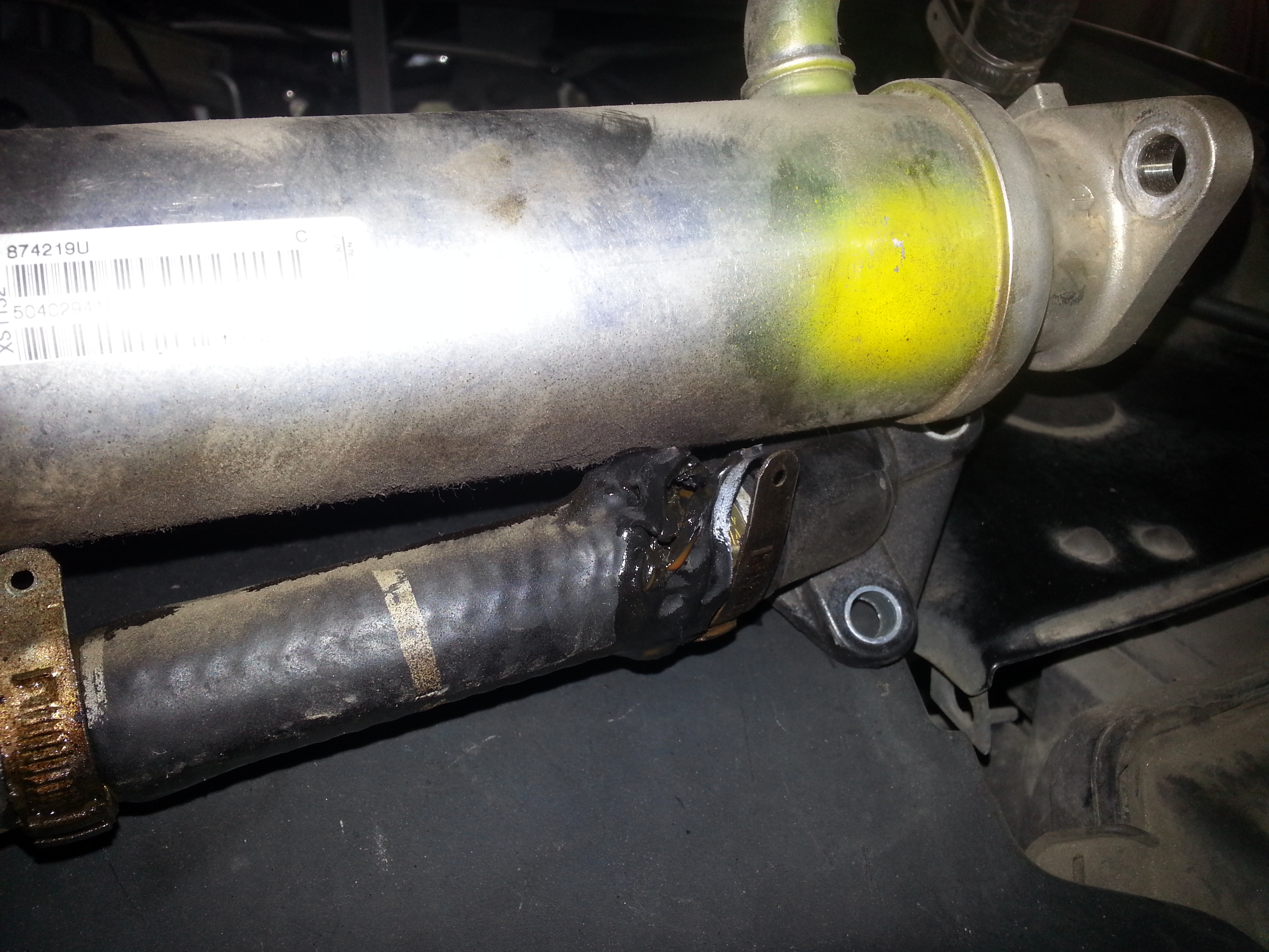

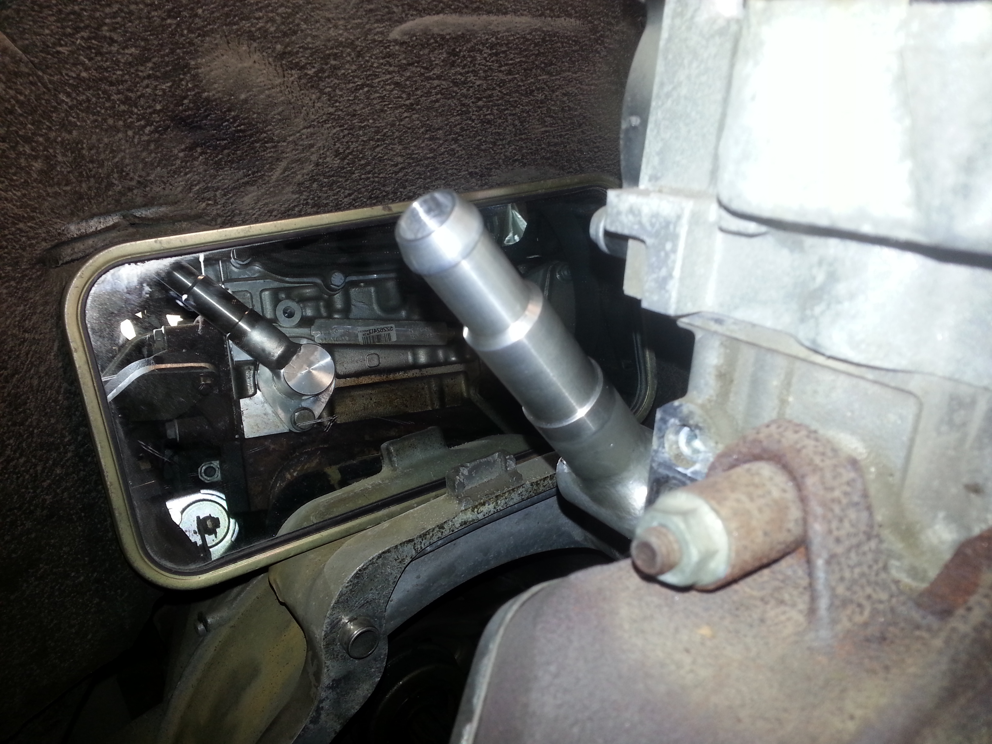

Приветствую. Сегодня наконец то сдвинул вперёд двигатель, и увидел виновника торжества, лопнул резиновый шланг с головки на теплообменник. Ремонт Патриота, в маленьком гараже, удовольствие ниже среднего. Крана у меня нет, траверсу на крылья побоялся ставить, двигатель тяжёлый можно крылья внутрь продавить. Пришлось сварить паука на раму, и двигатель тянуть вперёд по нему.

Сообщение Firemen 8 » Ср ноя 18, 2020 23:46
Шланг просто взорвался.

Пока у Вас все разобрано выкидывайте этот лишний и ОЧЕНЬ вредный узел - ЕГР!!!

Похоже, корд шланга просто сгнил. Какой антифриз был в системе? За конструкцию - МОЛОДЦА!
Я этот шланг менял по месту, ничего не снимая. Убил если память не изменяет восемь часов))) Самое тяжелое было расстегнуть родные одноразовые хомуты, вместо них поставил пружинные, самозажимные.
P.S. У меня этот патрубок порвало из-за говнопробки с гордым лейблом ауди\фольксваген, тупо заклинила тварь и давление нашло самое слабое звено в системе. Со злости пробил её гвоздем и так и езжу уже почти два года, без давления в системе.
Лужский антифриз.

Серый писал(а):
Чт ноя 19, 2020 08:48
Снимаю шляпу перед Вашим умением и терпением. На своём Патриоте я даже не смог подлезть, что бы нащупать откуда течь. Двигатель стоит вплотную к моторному щиту, клапан ЕГР практически упирается в него через шумку.

Сообщение Firemen 8 » Пт ноя 20, 2020 00:05
Хорошо когда не заглядываешь в двигатель, ездишь и ездишь себе спокойно, не думаешь о плохом. Вот впускной коллектор внутри, в нижней части слой каки 3-5мм. Ну и маслице то же присутствует.
Для того что бы "каки" не было ЕГР и удаляют!

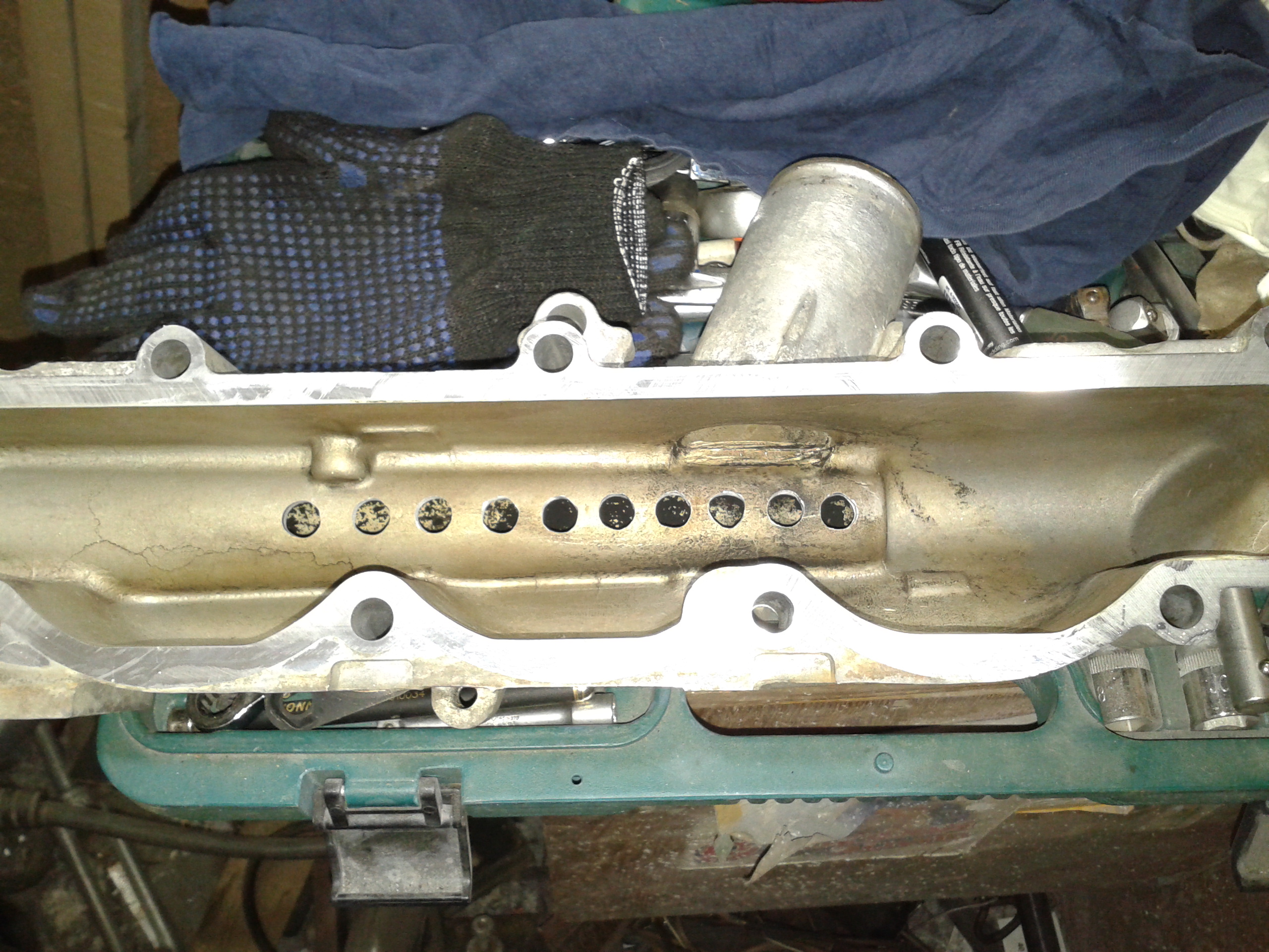

Приветствую. Так как удаляю систему ЕГР с двигателя, в впускном коллекторе просверлил дополнительные отверстия в подводящей секции ЕГР, потому что секция перекрывает 40% сечения во входящем патрубке.
Хорошо придумано! но я как-то без снятия КПП и сдвига ДВС обошелся. Правда понадобились некоторые специфические инструменты.

Firemen 8
Сообщений: 51
Зарегистрирован: Вт янв 03, 2017 21:47
Двигатель iveco F1A
Сообщение Firemen 8 » Ср ноя 25, 2020 23:23
Приветствую. Вот правильно говорят: " Дурная голова, ногам и рукам покоя не даёт", :-D так как я удалил теплообменник с клапаном ЕГР, стало свободнее сзади двигателя, и было решение поколхозить. Вместо пластикового патрубка, я сделал алюминиевый, и вывел его вверх и вбок, для удобства надевания и снятия резинового шланга. Всё таки всегда есть вероятность какой нибудь поломки при которой придётся снимать шланги.
Вот так выглядит на двигателе.

Сообщение Дробильщик » Чт ноя 26, 2020 13:08
Firemen 8 писал(а):
Ср ноя 25, 2020 23:29
Заводской тоже ставится в 2 положения, вверх и вбок.
И после удаления теплообменника ставит и снимать этот патрубок стало очень приятно, 2 минуты и он готов.

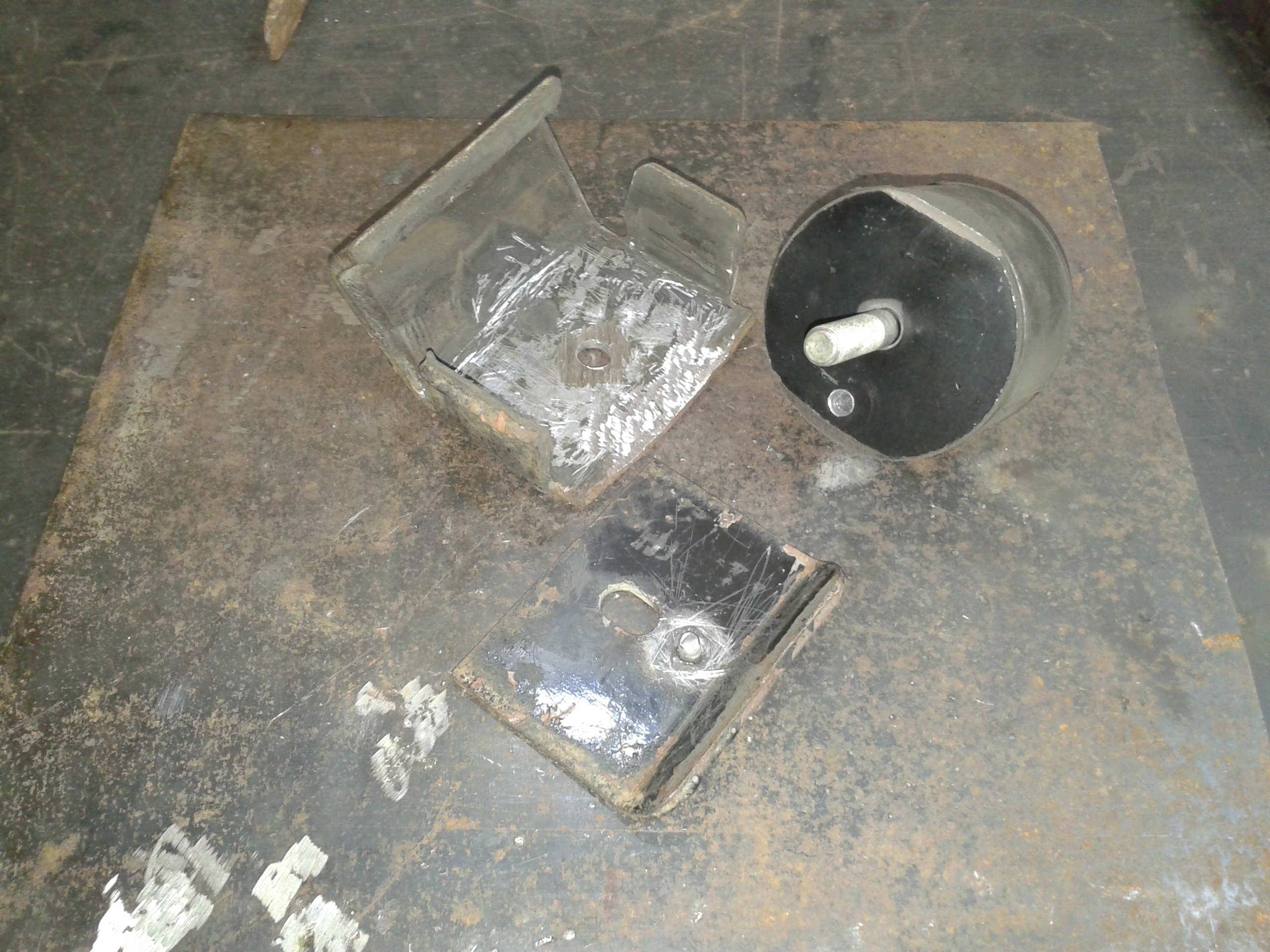

Сообщение Firemen 8 » Сб ноя 28, 2020 00:22

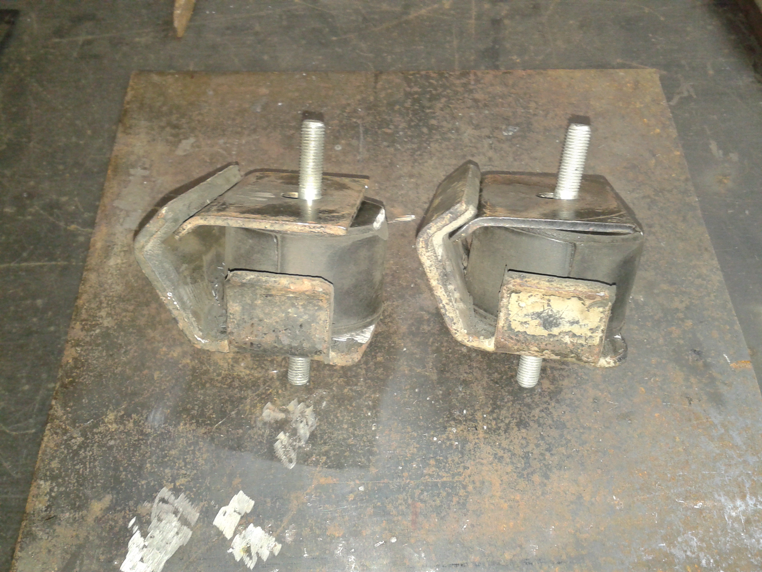

Приветствую. Уважаемые комрады, я понимаю что специалистов нет, но может быть из собственного опыта кто то может сказать, для дизеля резина подушек лучше помягче или жёсткая то же годится. Есть выбор между подушками Камаз и Волга, Камазовские чуть мягче чем Волговские. Резина родных подушек двигателя Ивеко чуть мягче Камазовских.

Сообщение TurchinS » Сб ноя 28, 2020 09:43
Жесткость подушек это всегда компромисс между комфортом и надежностью.Мягкие комфортнее при спокойной езде без резких ускорений и резких переключений. Но как правило долго не живут или позволяют при оборотах сильно раскачиваться двигателю(что решается, обычно, третьей опорой). Плюс не забываем, что дизель тяжелее.

Сообщение андрей5151 » Вс ноя 29, 2020 12:27
вы пишете волга.а какие вы имеете ввиду.может нива? если всё таки волга то можно номер или фото. вроде без переделки они не подходят.

Сообщение Firemen 8 » Пн ноя 30, 2020 00:52
Приветствую. У Нивовской подушки шпильки коротковаты. Волговская сложнее в переделке, там гайка с резьбой М12, нужно рассверливать и вваривать гайку М10, варить нужно аккуратно с охлаждением, что бы не повредить резину подушки.

Сообщение Firemen 8 » Пн ноя 30, 2020 01:15
Приветствую. По совету уважаемого андрея5151 я установил Камазовские подушки двигателя. Встали они в родную кассету нормально, с минимальными доработками, конечно можно было и так их поставить, но это не интересно. Так как они весьма мягкие, а объёма резины меньше чем у родных, то правая подушка весьма напряглась, на ней же ещё висит раздатка и передний кардан, посмотрим на сколько этих подушек хватит. Но всё равно колхоз гораздо дешевле выходит, 1000р против 6500р.
