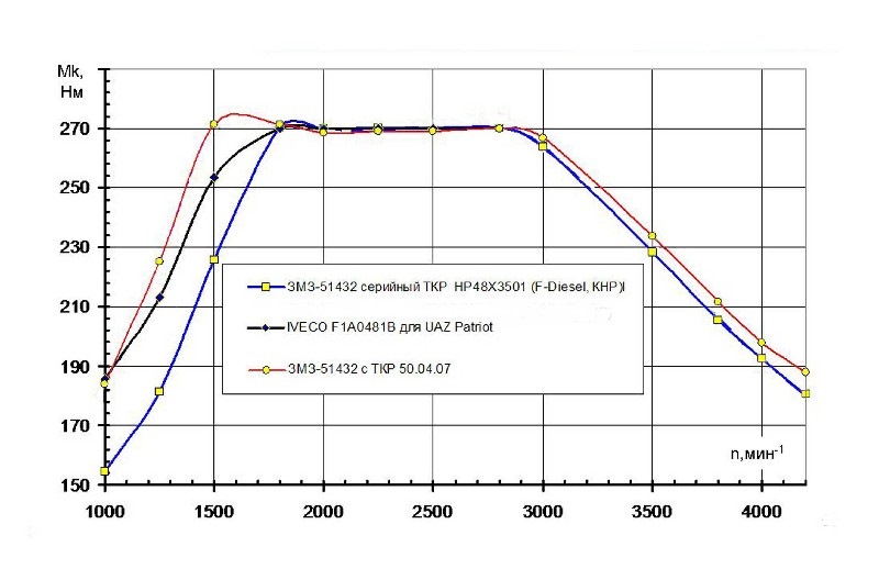

Сообщение esenin » Вс авг 23, 2020 12:48
вот какой то график попался
