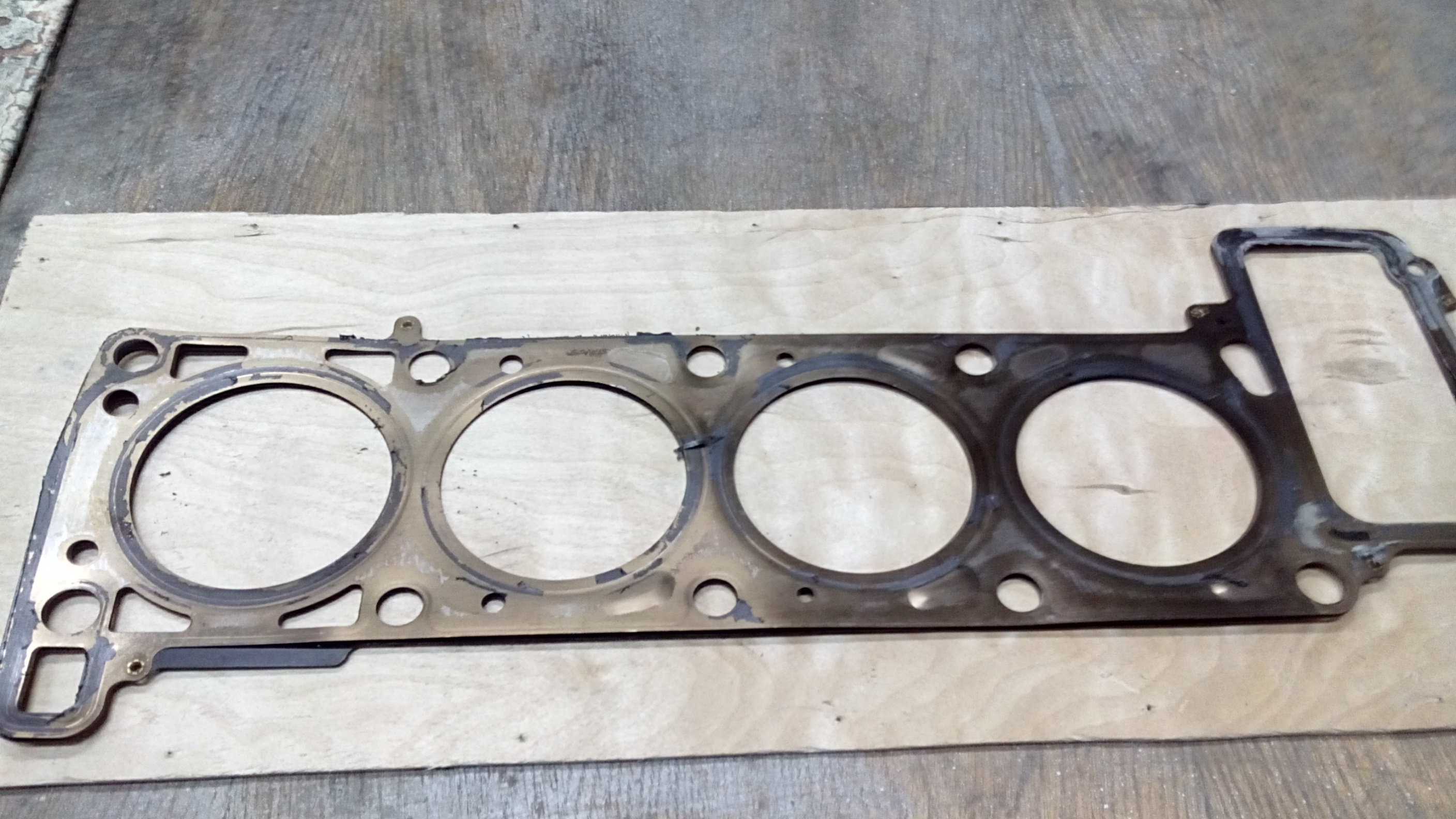

Мне не нравится, что прокладку "вздуло" в направлении от блока и у первого горшка вздутых точек только две при этом.
Вот и как это сопоставить, что причин нет?

Прокладка перевернута,чтобы было видно пузыри,сверху это .низ

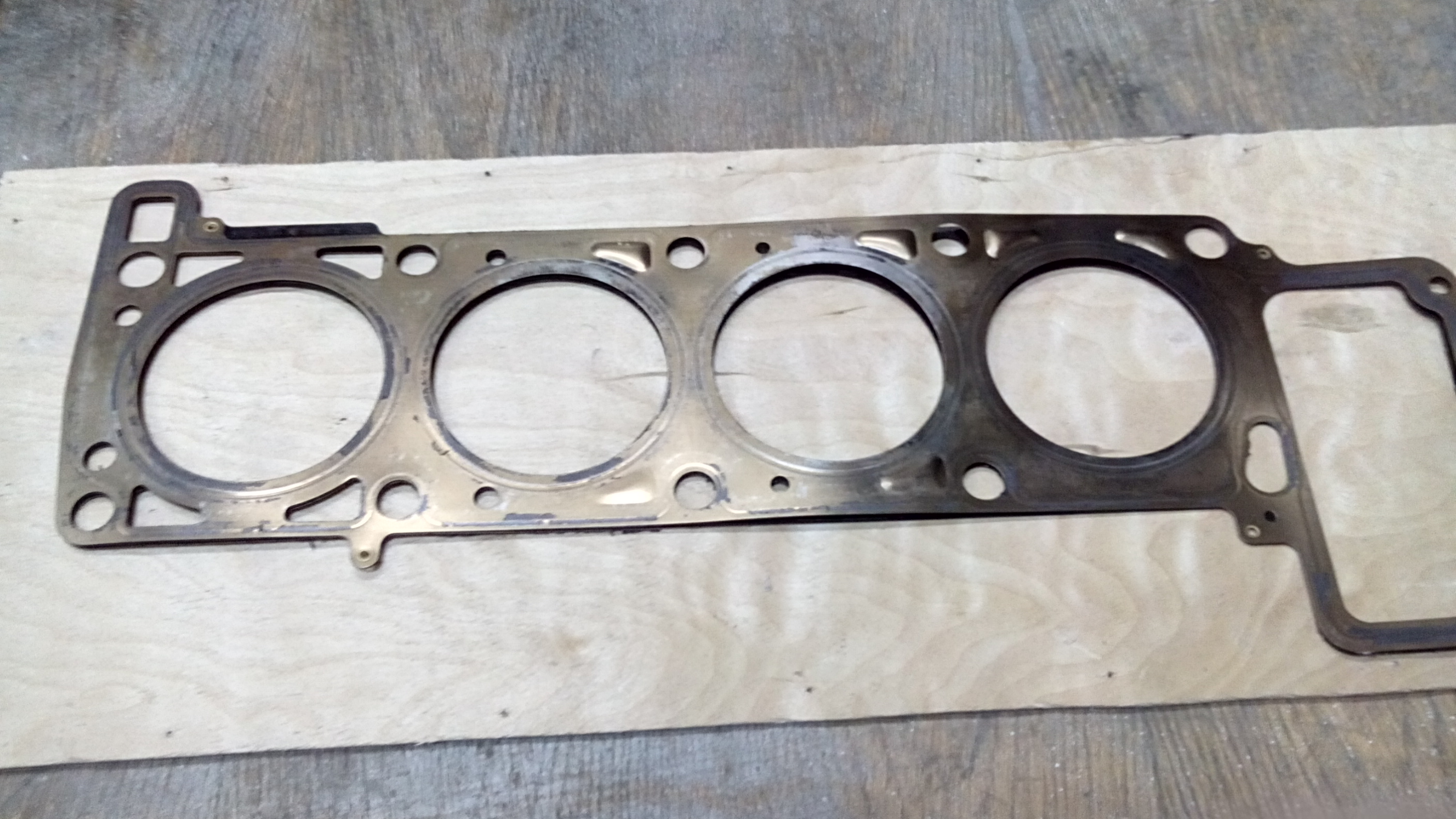

Сообщение Иван Шмит » Сб мар 18, 2017 16:10
вот верх
а вот низ
вот ориентация как на фото, рядом с башкой для ориентации, правда зажигалка, но суть та же и тоже верх
так на вашем фото верх это верх.
Или у меня просто мозг сломался? ;)

Сообщение герман » Сб мар 18, 2017 16:58
Перевернута относительно к головке,как она лежит,на блоке цилиндров будет пузырями наверх

Сообщение Иван Шмит » Сб мар 18, 2017 17:19
ну я об этом и написал, вздуло прокладку в направлении от блока.
Т.е. в блоке давление сильно превысило давление в гбц. При каких условиях это могло произойти вопрос. Такое уже попадалось, но это редкость.
Я предполагаю что башка могла быть завоздушена. Следствие ли это отсутствия антифриза в башке? Не исключено. Так же башку могло заполнять газами, образовывалась сильная воздушная пробка, блок кипел , прокладку вздувало и в расширитель выбрасыволо антифриз. Что первично, что вторично, сейчас только догадываться.
И еще важный момент. Возле первого горшка видно, что два канала не вздулись. Что есть подозрительно.
Почему? Чем им было иначе всех остальных?
Может в этом месте небыло плотного прилегания или трещина как раз и не давала.
Но почему это никак не повоияло на прокладку. Разница с другими отверстиями явная.

Кстати,с обратной стороны тоже пузыри,только поменьше.

Сообщений: 3551
Сообщение Иван Шмит » Вс мар 19, 2017 08:58
я думаю не корректно сравнивать с зажигалкой. Помнится общался с владельцем нового дизельного tlc, замена треснувший башки по гарантии не прокатила, т.к. в памяти эбу прописался перегрев. У меня тогда был хантер 5143 евро2 2007гв, бошки сыпались в то время системно. Я еще прикинул, как раз цена моего хантера это была замена бошки на tlc. Но это ладно, лирика всё.
Раздутие прокладки в обе стороны заставляет задуматься, над причинами такого феномена. Прокладка бутерброд, каким образом между частями появилось давление... Не протянута? Или поведена? хз.
Может кто еще что думает?

Сообщений: 3551
Сообщение Иван Шмит » Вс мар 19, 2017 14:31
Как там у Горького "А был ли мальчик?"
Это наверное известный нам человек из заволжья посоветовал сразу бошку брать?
Не ну все конечно может быть, тут дело ремонта сугубо хозяйское.
В общем изходя из раздутой в обе стороны прокладки очень сильно можно предположить, что газы пошли именно по стыку гбц-блок между листами прокладки. Там где каналы на прокладке глухие появились пузыри, а там где открытые прорывались в систему охлаждения и выкидывали жидкость в расширитель. Два не вздутых места на прокдадке возле первого горшка, подтверждают что бошка была поведена. А замер на холодной по плоскости запросто может и не показать большого ведения. хз
А причины этого в чем крылись уже не узнаем. Но перегрев или перегрузка могли остаться и неизвестными.

Сообщение герман » Сб мар 25, 2017 08:22
Нашу гбц дотягиаать нельзя,если есть совсем маленькая трещина, то она от перетяга только увеличится,как правило,наши метал.три слоя прокладки не пробивает,на 2141 металоазбест их рекомендуют через определенный пробег дотягивать.

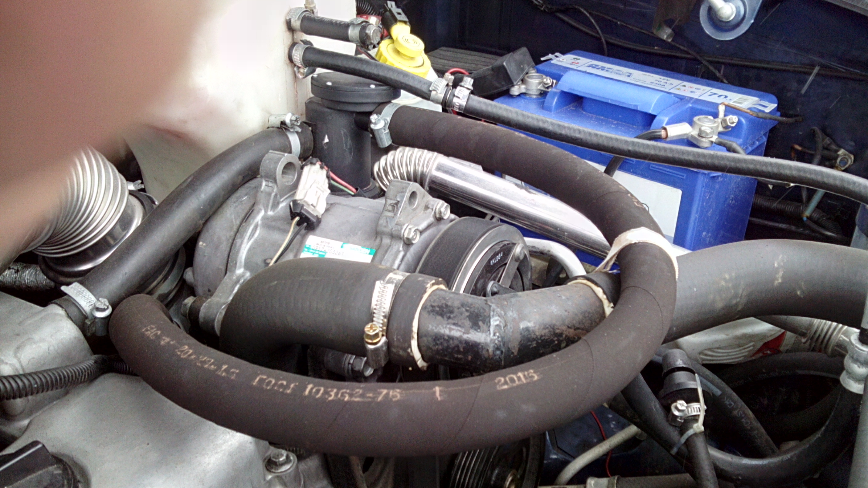

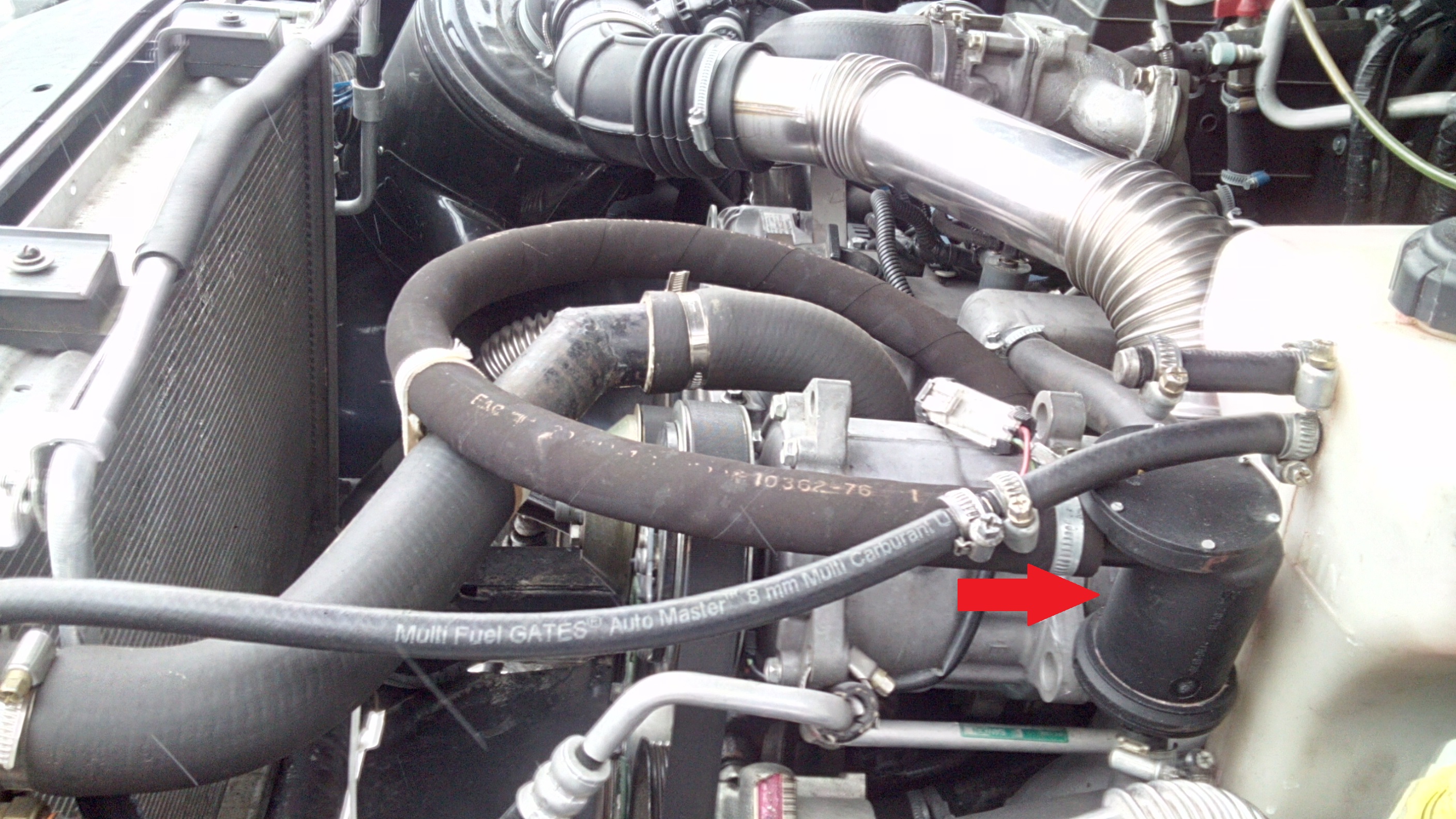

Сообщение герман » Сб мар 25, 2017 11:56
Поставил себе вот такой влагомаслоотделитель от Андории-чистый интеркулер и впуск.
Сообщений: 3551
Сообщение Иван Шмит » Сб мар 25, 2017 14:30
герман, а слив куда идет?
Разместить маслоотделитель рядом с расширителем мудрое решение, для обогрева. Зимой только при одноточечной развоздушке расширитель может оставаться холодным.
В выходном патрубке сухо полностью?

а по поводу протяжки гбц. В теории все так и металлическая прокладка дотяжки не требует.
Но это если протяжка была по феншую.
Прецедент с протяжкой был, давно правда и на предшественнике, но что изменилось то? Накосячить на конвеере так же могли.
А по фотографиям прокладки Германа, я сильно сомневаюсь что башка треснула или треснула просто так.

Сообщение герман » Сб мар 25, 2017 16:28
Стало сухо перед дросельной заслонкой,раньше там было масло.Слив организован в пластиковую литровую тару из под антифриза,за пол года набралось грамм 50 черной смолы.А с гбц может быть вероятнее перетяг с завода,можно болтом раздавить головку, я еле болты сорвал.
Отправлено спустя 11 минут 15 секунд:
Дросельная заслонка демонтирована,расход увеличился думаю вернуть на место,все равно, при резвом старте поднимаю обороты,в дальних поездках меньший расход важнее реакции на педаль газа.

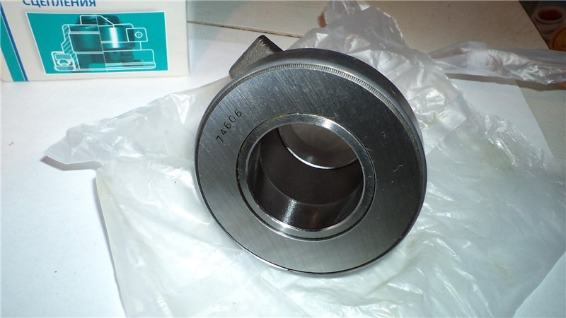

Кто нибудь,подскажите,можно ли поставить корзину от газелевского камминс с таким ведомым может кто пробывал и как себя ведет,а то наша корзина тугая в пробках нога сИИльно устает.
Отправлено спустя 24 минуты 5 секунд:
Вот с таким выжимным

Только что звонил Баданову сказал что один диск еще остался.
Nikolaev Nikolay
Сообщений: 278
Сообщение Nikolaev Nikolay » Вт мар 28, 2017 09:30
Полундра, кто на последний диск! Можно аналоги привести - ведь есть силовые решения бмв, камминса и прочее. не одним змз же живем :))

Сообщение герман » Вт мар 28, 2017 13:08
У меня пробег 104000,проблем нет езжу по асфальту,стиль езды-газ в пол,на случай замены лежит комплект от камминс и еще ведомый,как на фото,жду,пока родное умрет.Читал что от камминс не очень

Сообщение герман » Вт мар 28, 2017 14:03
Nikolaev Nikolay писал(а): Полундра, кто на последний диск! Можно аналоги привести - ведь есть силовые решения бмв, камминса и прочее. не одним змз же живем :))
То,что стоит у нас с конвейера ,оптимальный вариант по цене и эксплуатационным характеристикам,что подтверждает время,ход демпфера подобран правильно,портит всю картину змз-корзина.
