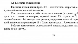

по мануалу:

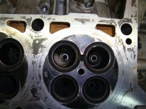

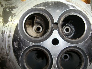

Проверить ГБЦ на герметичность можно так-разгоняемся до 130 ,и если появился запах антифриза и печка дует холодным, значит трещина в ГБЦ.
Отправлено спустя 2 часа 52 минуты 27 секунд:

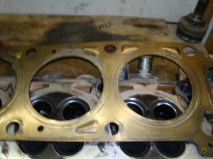

Фото убитой ГБЦ и прокладки.По косвенным признакам изменения визуальные во всасывающей магистрали первого цилиндра в районе второго всасывающего клапана.Саму трещину невооруженным глазом не обнаружить
Отправлено спустя 5 минут 19 секунд:
И,еще,при остановке двигателя какоето время слшно было булькающий звук в районе радиатора печки,может кому и пригодится.
Сообщений: 3603
Сообщение Иван Шмит » Пт мар 17, 2017 19:24
этот движок кипел

Сообщение Иван Шмит » Сб мар 18, 2017 06:57
тогда они шли некачественные с самого начала существования 514ых и по сей день.
Бошки просто так не трещат, в большинстве есть причина.
Отправлено спустя 22 минуты 32 секунды:
мое предположение о кипении основано не на цвете рубашки, а на состоянии прокладки.

Заглушки на прокладке надулись,скорее,потому что три месяца ездил с газящей головкой,пока не потеплело,после ездить стало не возможно,головка по плоскости в пределах нормы 0.03 не повело, цилиндры в идеале,Хон присутствует,поршни без дефектов.
Сообщений: 3603
Сообщение Иван Шмит » Сб мар 18, 2017 10:06
а давление в системе охлаждения было?
