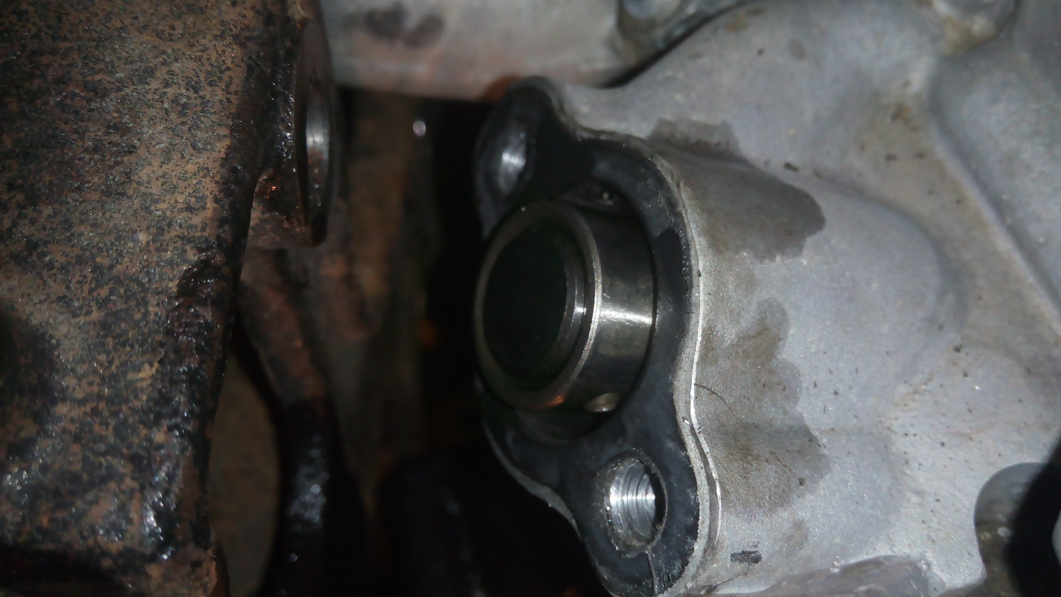

Иван Шмит, большое спасибо за советы. Вы оказались правы!Иван Шмит писал(а):Натяжитель цепи. Метки.
Вернули авто после ремонта: нижний гидронатяжитель "схлопнулся". Из-за этого пострадал и вакуумный насос. Заменили по гарантии. Заводу это обошлось тысяч в 15.
Со слов слесаря, который занимался двигателем, на одной машине по гарантии заменили уже 5 вакуумных насосов...
Теперь фраза: "Просто надо сделать выбор. Либо "гарантия и для дилера", либо "сам и для себя", - воспринимается совсем иначе. Думаю и попутно пытаюсь заказать натяжители isai

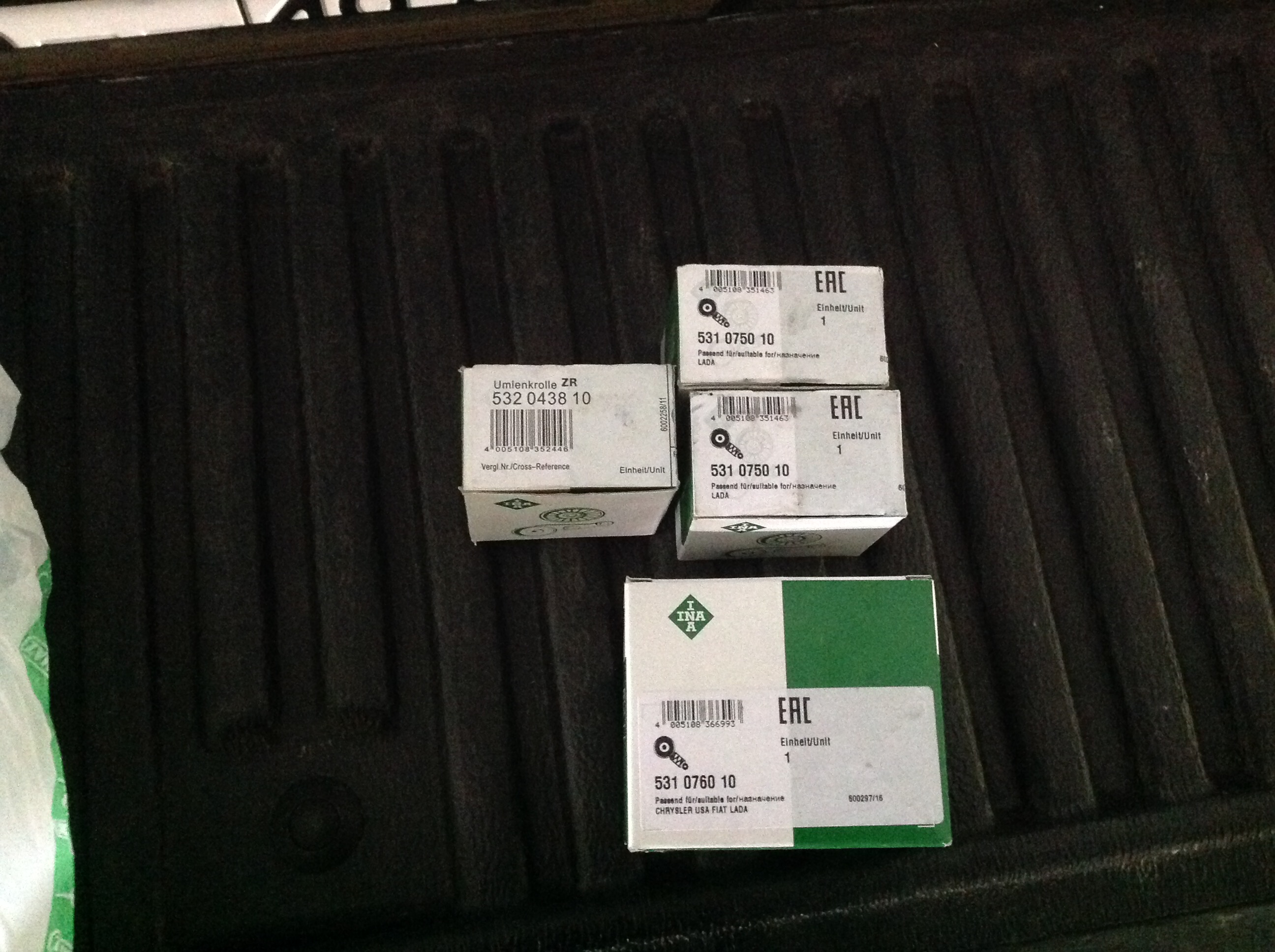

Вот кстати, про isai.
На сколько мне известно стал первым кто поставил их на наш дизель, полностью на собственный риск, так сказать не попробуешь и не узнаешь. Вокруг исай ходит не мало разговоров.

Добрый день . Подскажите купил на замену ролики . В магазине не посмотрел сунули Вместо ina 532047910
Ina 531076010 он подойдёт или ехать менять ? И ещё вопрос как убрать реборды с роликов и надо ли их убирать ? Спасибо

Если это ролик шнивовский то не подойдет, прикидывал тоже, думал обмануть.
Ребра надо спилить с одного обводного иначе упрется в крышку цепи, можно и крышку попилить вместо ролика.

Точняк это шинивовская . Завтра поеду менять .вот я дятел.

Крышку однозначно - тогда и маленький и больший ролик поставить можно.

Вот не ленивые люди!
Одну реборду то на наждаке снять у ролика не? И у запасного ролика не? Нет там никаких фатальных требований по чистоте обработки...
ИМХО разумеется.

))) ну по трудозатратам наверно крышку даже проще) и забыть об этих вопросах насовсем

А я не знаю, нужно крышке то что спиливают? А ролику то что спилят, точно не нужно :DKind_Mozart писал(а): ))) ну по трудозатратам наверно крышку даже проще) и забыть об этих вопросах насовсем

Ребята ставлю исаи открыл защиту а тут такое:
Это что прокладка или сальник колнвала.
Сильно не течёт, масло не уходит, что то делать или посмотреть.
Сообщите ещё при проверке фазы меток какой диаметр у стержня в маховик 8 не пролазит 6 болтается что то типа 7.9 или 7.8?!
А диаметр отверстия проходного 6 норма 5.8 уже плохо правильно?!

6 идеал, 5 - сойдет, 4 - пора регулировать

Спасибо! Сам же и отвечаю.Nikolaev Nikolay писал(а): Ребята ставлю исаи открыл защиту а тут такое:
По чертежу размер воротника для вставки в маховик 8-0.1 - но что то отвертка на 8 не пролезла. Думаю надо 7.7...7.8
6 идеал 5.8...5.5 еще можно ездить. Ниже регулировать.
Да прочитал - на заметку - поставить метку при первом измерении (типа с завода) на венец коленвала - где датчик положения стоит - прямо по середине его оси - прекрасно можно будет смотреть отклонения по градусам.
Вот еще интересно плюс будет - а вот минус - компенсация возможна ?!

Здравствуйте Уважаемые коллеги! Столкнулся с вопросом. Машина август 12 года. Пробег 64 тыс. Последнее время стало что-то звенеть (именно звенеть) в двигателе. Поначалу грешил на неправильную саляру, но заправлялся на луке, а звон не уходил. Причем не был постоянным, но как правило при сбросе газа или езде внатяг. Решил заменить гидронатяжители. Раздобыл (не без труда) 60-ю ракету. Разобрал двиг и вытащил старые кено. Теперь самое интересное. Верхний гидрик вошел не полностью, выступает на 5 мм, нижний ушел весь заподлицо с блоком. Теперь вопрос. Нужна ли 5 мм мет. прокладка (о необходимости которой достаточно часто слышно на форуме) под верхний гидрик, или она нужна под нижний или вообще ничего не нужно и все так и должно быть?
- IMG_20160807_182653.jpg (774.19 КБ) 10528 просмотров
