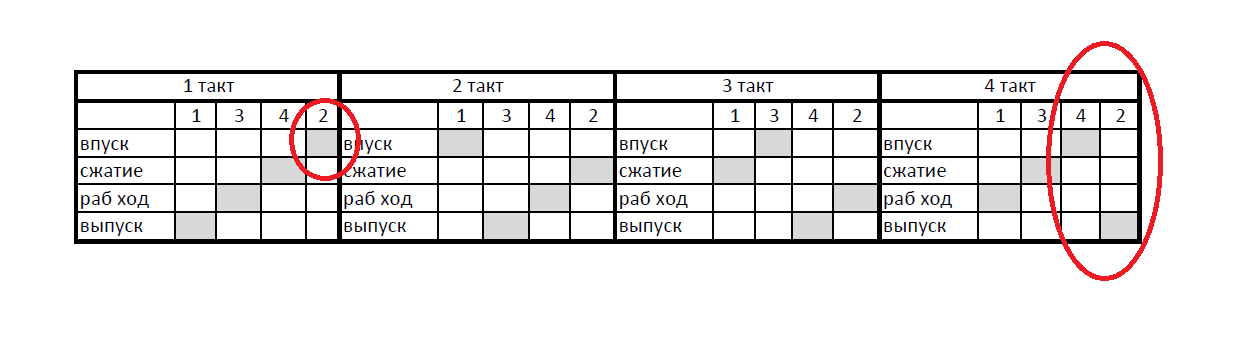

Сообщение bazalt72 » Пн сен 23, 2019 17:40
Господа, помогите разобраться с проблемой. Заклинило помпу. Спрыгнул ремень ГРМ. Случилось это в момент переключения передач, на нейтралке только с места тронулся. Двигатель прокрутился со слетевшим ремнём просто по собственной инерции, встал но два рокера (оба выпускные второго цилиндра) сломало причём на одном трещину было видно хорошо на втором еле с линзой досмотрелся. Остальные осмотрел как смог с увеличительным стек-лом но трещин больше не обнаружил. В серьёз опасался что есть ещё надломленные но не усмотрел как ни старался. Из средств диагностики трещин только толстенная линза от совдеповского фотоувеличителя, а все рокера подряд менять без штанов останешься. Повреждённые заменил. Собрал поехал. День проездил всё нормально. Потом щелчок и звонко так застучало. Но двигатель при этом продолжил работать ровно и совершенно не троил. Щёлкало с частотой явно меньшей от количества оборотов двигателя в районе рапредвала впускных клапанов. Какой цилиндр не прослушал. Заглушил от греха подальше. Видимо все-таки просмотрел трещину на каком либо из рокеров. Сейчас он доломался и барабанит.
Так вот собственно вопрос - если принять во внимание что сломало выпускные рокера второго цилиндра то какие рокера какого цилиндра по логике тоже должны были под удар попасть??? Если осмотром не выявляются хоть логически вычислить попробовать :((
Отправлено спустя 37 минут 53 секунды:
Накидал вот такую табличку.
т.е. нужно смотреть 2 и 4 цилиндр. Но ведь ремень не порвался совсем, он соскочил со шкива помпы и прослабнув всё равно пытался крутить распредвалы. Предполагаю что следует смотреть ещё и впускные на втором цилиндре. Правильно рассуждаю?

Сообщение Сергей Гол » Вт сен 24, 2019 23:21
Щелкать, вернее цокать может и форсунка. Когда ставил новый ремень все распред валы фиксировал? При обрыве у меня звездочку на выпускном валу сорвало. уже не помню сколько рокеров сломало , но менял все на выпускном. , на впускном целые были. Вскрывать будешь проверь что валы и коленвал не сбились.
