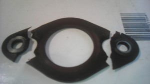

Гранит писал(а): Сегодня порвал в очередной раз полуось :( . Это третья или четвертая за все вемя владением патриота.Все рвутся в основном в городских условиях :-? при плавном трогании с места, без особых нагрузок. С Новокузнецка доехал до Кемерова на передке.
Мою заводскую нужно?

Всем доброго времени суток, может кто сталкивался, с такой проблемой. Звёздочка промвала трет о крышку,неприятный звук и когда на сервисе меняли прокладку гбц,потом мне сказали ,что есть люфт и на крышке видны следы от звёздочки. Сразу сделать не было возможности,так как мотор был уже собран. Как устранить проблему,хотя-бы временно, бюджет очень мал и можно ли так ездить? Пожалуйста дайте совет.

Сообщение KOLOS » Вт мар 14, 2017 16:05
Так ездить нельзя скора цепь порвет
посмотри а задная шестерня не раскручена? там ключик на 12 крышка на 4х болтах на 10 шляпки
ну а по хорошему снимать крышку лобовины двс и менять либо вал пром либо шайбу упорную вала
ну скорей всего валу хана
или можит быть когда меняли цепи поставили двух рядную а крышку хренова проточили после однорядной
мир вашему дому

Спасибо,завтра посмотрю заднюю шестерню,цепь меняли прошлый хозяин на двухрядку. Начиналось только на горячую и то сколько то времени ,поездишь проходило,а сейчас почти все время брякает

Странно что собрали и не устранили серьезную проблему. А до замены прокладки неприятный звук был?

Сообщение Прокоп » Вт апр 11, 2017 16:02
вот что был за звук в грм,флянец промвала рассыпался,так целый год проездил.
