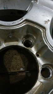

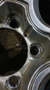

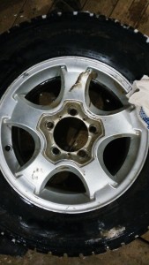

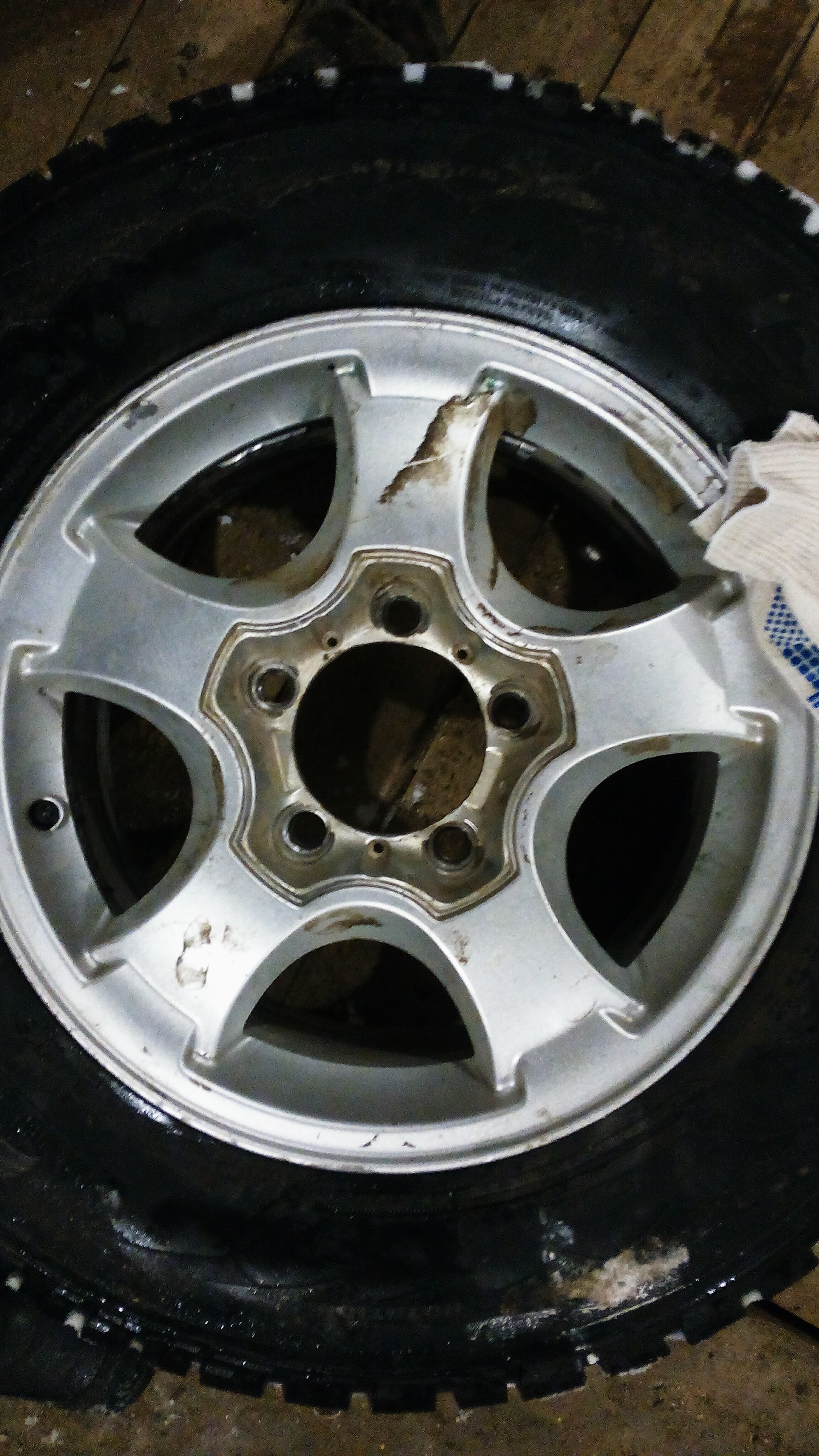

Сегодня надыбали при балансировке одно безобразие, и по-любому это безобразие на всех литых дисках, которые фиксируются конусными гайками.
Вобщем при установке на стенд, видно, что колесо не ровно ходит, осмотрели, переставили, всё равно прыгает. Про осмотре центрального отверстия увидели, что места отверстий для шпилек деформированы, вследствии обязательного протягивания гаек, в результате чего, конусный фиксатор диска на стенде не плотно обнимает отверстие в местах маленьких отверстий, вобщем не центруется. В результате нет баланса и не будет 100%й балансировки. Весной обязательно нужно будет выравнивать ЦО, дабы достичь баланса на стенде и правильно вешать грузы.
Это тема к размышлению
МЕНЯЮСЬ, НО ОСТАЮСЬ ПРЕЖНИМ

ага, у меняж ни глаз ни мозгов, а чувака прям очень заботят мои дискиKOLOS писал(а): андрюх ерунду написа или балансировщик тебе ерунду наплел
Отправлено спустя 41 минуту 45 секунд:
по полкг это много, должен был почувствовать, а у себя летом все на трассе голову ломал, что за фигня с балансировкой, а оказывается может бы и балансировалось бы всё хорошо, но центральное отверстие на дисках не ровные и на стенде всё болтается, через неделю возьму конус и буду лечить напильником
Лёх, думаю нельзя без балансировки, рискуешь и новой резиной и подшипниками и нервами
Отправлено спустя 20 минут 10 секунд:
на самом деле, дело в литье, металл мягкий, и затягивая гайки мы обычно тянем до усери, в результате 5 маленьких отверстий выдавили часть металла в сторону большого центрального отверстия
Вот, вобщем литье-зло(((При перетяжке болтов диск колеса деформируется, профиль отверстия нарушается, и колесо перестает удерживаться на ступице с необходимой силой. Излишним усилием можно также смять грани головки болта и даже оборвать головку. А при перетяжке гайки шпилька может провернуться в отверстии ступицы, и тогда гайку вообще невозможно будет отвернуть без специального инструмента или услуг автосервиса.
Отправлено спустя 5 минут 5 секунд:

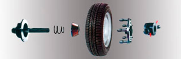

а когда мы балансируем колесо,то ставим на вал стенда и центруем его конусным фиксатором, а так как ЦО деформированно, то фиксатор прижимает не ровно и колесо не по центру относительно вала стенда. Колесо крутится и видно как всё не ровно,т.е. не по центру, и после такого хоть забалансируйся до усери. И отьезжая от станцит на сотом километре начинаешь вспоминать всех чертей и придумывать им новые имена

вобщем, избавиться от этой проблемы можно:
- расточка ЦО
- балансировка на стенде с отверстиями для крепления, между прочим самый надёжный вариант, это самая точная балансировка
Отправлено спустя 11 минут 49 секунд:
вот так вот, вместо уплотнительного фиксирующего конуса приблуда с 5 болтами
