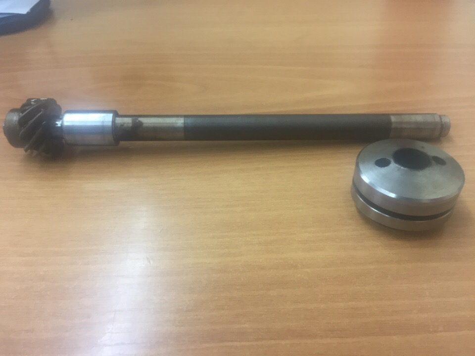

Всем привет!!! Ситуация такая, сделали ревизию ДВС, капиталкой это не назову, так как выработки большой нет и все зазоры далеко в норме, колено ровненькое, на шейках выработки нет, в цилиндрах еще хон на месте. Что сделали: поменяли вкладыши все, кольца все, масляный насос со всем приводом, кроме вала от ГРМ, комплект цепи ГРМ, маслосъемные колпачки, гидрики, клапана решили заменить на новые, соответственно притерли. Теперь сама проблема: Двигатель заводится идеально, работает ровненько, но на холостых давление масло плавает, лампочка не много помаргивает, а при наборе оборотов падает в ноль, вот тут то и загвоздка, на практике, даже с самым убитым коленвалом и вкладышами, когда на холостых лампочка горит, при наборе оборотов, давление все равно растет, по этому кривошипно-шатунную группу откинули сразу, выкурили кучу форумов, информации толком нет. Что было сделано: Поменяли три масляных насоса, поменяли масляный фильтр, соответственно датчики поменяли сразу, да и замеры делаем механическим датчиком. Вот не знаем, куда копать дальше(((
Сообщений: 15333
Поблагодарили: 125 раз
Важная: Все технические вопросы Кузбасской ветки
Сообщение luchsergey » Пн июл 02, 2018 07:08
Давление падает от дальнейшего прогрева все таки (разжижение масла) или именно от оборотов при уже нагретом масле?
Spir0
Сообщений: 783
Сообщение Spir0 » Пн июл 02, 2018 07:28
А с открученой пробкой маслозаливной такое же давление?
Валдай
Сообщений: 41
Зарегистрирован: Чт окт 19, 2017 18:33
Откуда: Из Кемерово я!!!
Машина: Патриот 12г Limited
Сообщение Валдай » Пн июл 02, 2018 07:31
Давление с самого запуска и до прогрева одинаковое, с открученной пробкой тоже самое

Сообщение Валдай » Пн июл 02, 2018 12:03
Levsha_42 писал(а):
Пн июл 02, 2018 08:27
А масло нормальное?
Масло нормальное, сам на таком езжу
Отправлено спустя 30 секунд:
Все, проблема найдена: промвал
Spir0
Сообщений: 783
Сообщение Spir0 » Пн июл 02, 2018 12:15
Валдай писал(а):Все, проблема найдена: промвал
И что с промвалом?
Валдай
Сообщений: 41
Сообщение Валдай » Пн июл 02, 2018 12:40
И легким движением руки промвал превращается:
Отправлено спустя 4 минуты 50 секунд:
Вот эта болванка, сейчас идет вылитая за одно с пром валом, раньше ее запресовывали на горячую, вот она и провернулась, на малых оборотах давление еще было, он еще крутил насос, а при повышении оборотов звезда грм прокручивалась на валу
И не люфтит, не болтается, все плотненько, даже не увидишь

Сообщение drues » Пн июл 02, 2018 13:06
:shock: капец ...

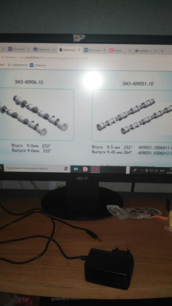

Хочу валы змз про есть у кого какие мнения??
мир вашему дому
Гранит
Сообщений: 2600
Откуда: Кемерово
Поблагодарили: 124 раза
Сообщение Гранит » Пт фев 08, 2019 06:56
саму головку возможно надо будет менять. У тебя кажется по четыре крышки крепления валов. В них возможно загвоздка. :?
Всем удачи!
KOLOS
Сообщений: 4123
Откуда: кузбасс
Поблагодарили: 47 раз
Сообщение KOLOS » Пт фев 08, 2019 07:05
:shock: Виталь ты че? :shock:
мир вашему дому
Сообщений: 15333
Сообщение luchsergey » Пт фев 08, 2019 07:06
Мнение есть точное-лучше пропей эти видимо лишние деньги или чего подобное но оно будет ощутимее и с эфектом хотя бы.
