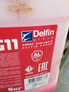

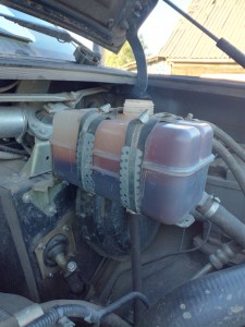

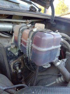

Важная: Все технические вопросы Кузбасской ветки
Почернел бачок с ОЖ.
Ни кто не сталкивался?
Андрей Фермер,
Карго 2016, г.Кемерово
- luchsergey
- Сообщений: 15431
- Машина: Патриот 2010гв
- Благодарил (а): 15 раз
- Поблагодарили: 128 раз
Если и ОЖижа такая же (скорее всего так и есть) то трындец ей-меняй.
- Фермер
- Сообщений: 300
- Зарегистрирован: Пт мар 04, 2016 17:01
- Откуда: Кемерово
- Благодарил (а): 3 раза
- Поблагодарили: 9 раз
Спасибо, Сергей, ща солью, гляну.
Андрей Фермер,
- luchsergey
- Сообщений: 15431
Изменение цвета ОЖижи-главный показатель её деградации. бывает и на второй год.но с дзерджинским ,который я пользую нормалёк и по сей момент.
Отправлено спустя 9 минут 20 секунд:
достаточно в отверстие заливной горловины посмотреть. бывает просто такая полупрозрачная становится желтоватого оттенка.
- Фермер
- Сообщений: 300
- Откуда: Кемерово
Этой видимо да , пипец.
Отправлено спустя 2 минуты 21 секунду:
Прям кисель
Отправлено спустя 2 часа 15 минут 49 секунд:
Вывод таков,ОЖ гамно!
Прям кисель

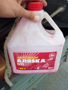

А что за жидкость была? Лью феликс карбокс красный.
- Фермер
- Сообщений: 300
- Откуда: Кемерово
Аляска была. Сегодня тоже Феликс залью. В Магните 519рэ красный стоит
Отправлено спустя 2 минуты 48 секунд:

519р. 10 литроф? стопудово дерьмище. чем не устраивает дзерджинский?
- microamper
- Сообщений: 699
- Зарегистрирован: Ср мар 21, 2012 16:59
- Откуда: Кемерово
- Машина: Патриот бегемот
- Поблагодарили: 5 раз
Про аляску уже писали что это какое то фуфло. Я феликму дзержинскому доверяю или люксол
