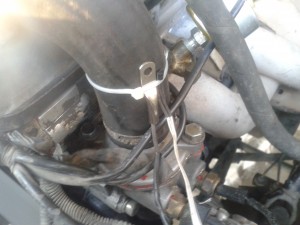

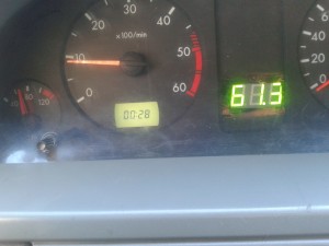

Система охлаждения двигателя
Сообщение lav 01 » Пт мар 03, 2017 08:04
А я вот так замутил.В планах моно
вентиль,буду врезаться в верхний патрубок,датчик туда перенесу.Буду ставить трубку от газели+реле 70А и кнопка.

штатный показометр чем не устраивает?

Сообщение lav 01 » Сб мар 04, 2017 07:47
подозрение что брехает. :-?
Сообщений: 3613
Поблагодарили: 397 раз
Сообщение Иван Шмит » Вс мар 05, 2017 08:06
lav 01, там на фото плучается датчик дополнительныйк на верхнем патрубке и температуру и оба кажут на прогреве чуть выше 60?
Если так то термостат труп.

Сообщение lav 01 » Вт мар 14, 2017 08:51
Да датчик на верхнем патрубке,но там ему не место.Буду врезать газелячью трубку под датчик,туда его перенесу.А пока он сверку патрубка,не закрыт сверху и дует виска.Так что пока неадекватен.Был опыт на мазде мпв дизель,стрелка на 11 часов,а датчик 102.Поэтому решил сделать так.Но там делал во врезке погружной стакан и в него ставил датчик.Термос новый,на 82.Низ холодный.С ув.
Сообщений: 3613
Сообщение Иван Шмит » Вт мар 14, 2017 11:44
штатный датчик стоит под термостатом, а дополнительный вы закрепили над.
Если температура на этих датчиках совпадает до температуры открытия термостата, значит термостат перепускает значительно.
При нормальном термостате дополнительный датчик будет показывать правильную температуру только после открытия термостата. Если принято решение в дополнительном датчике, то правильным местом для него будет где-нибудь на гбц, а не на патрубке.

Друзья, всем привет!
К задней печке без разбора передней панели можно подобраться, хомуты подтянуть?
С передней перестало бежать, с задней вроде тоже, правда надолго печки я не включал, максимум на минут 15, но на всякий случай хочу туда слазить, подтянуть где можно - зима не за горами. Видео в инете искал - не нашел, только по переду пара есть и все...., но перед я сейчас и так знаю хорошо и больше вряд ли туда полезу просто на подтягивание хомутов...

Сообщение Blondi13 » Ср май 17, 2017 20:48
Верхний достанешь, а вот нижний уже вряд ли...

Сообщение Russhmo » Пн май 22, 2017 15:40
Blondi13 писал(а): Верхний достанешь, а вот нижний уже вряд ли...
Достал оба, верхний накидным на 7, нижний трещеткой на 7 через внешнее вентил.отверстие впроем между сидением и тунелем, если не поднимать центр.туннель и без снятия сидения - все для людей!!! ... хотя если есть супер пальцы обоих рук, можно накидным проверить затяжку нижнего хомута, что один раз за 2 дня у меня все-таки получилось сделать)).
Работает пока без течи при кратковременных на 15-20 мин. работы обоих печек - подождем зимы...
