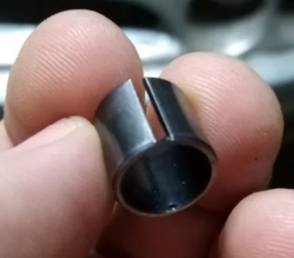

Nordserge писал(а):
Чт май 13, 2021 17:58
По мнению многих владельцев патриков последних годов выпуска, продавливает прокладку из за продольной прорези во втулке. В этом месте самое высокое давление масла в системе. Раньше втулки были цельные.
После разборки замерю размеры посадочных мест и выточим их на станке. Чтоб были без разреза.
Фото из инета.

bublonik писал(а):
Чт май 13, 2021 21:54
Зажиклёрьте сделав отверстие ф1,8-2,0 мм.
Больше даже гидропидре не надо, а лишнее незачем пропускать чтобы давило на паронитовую прокладку.

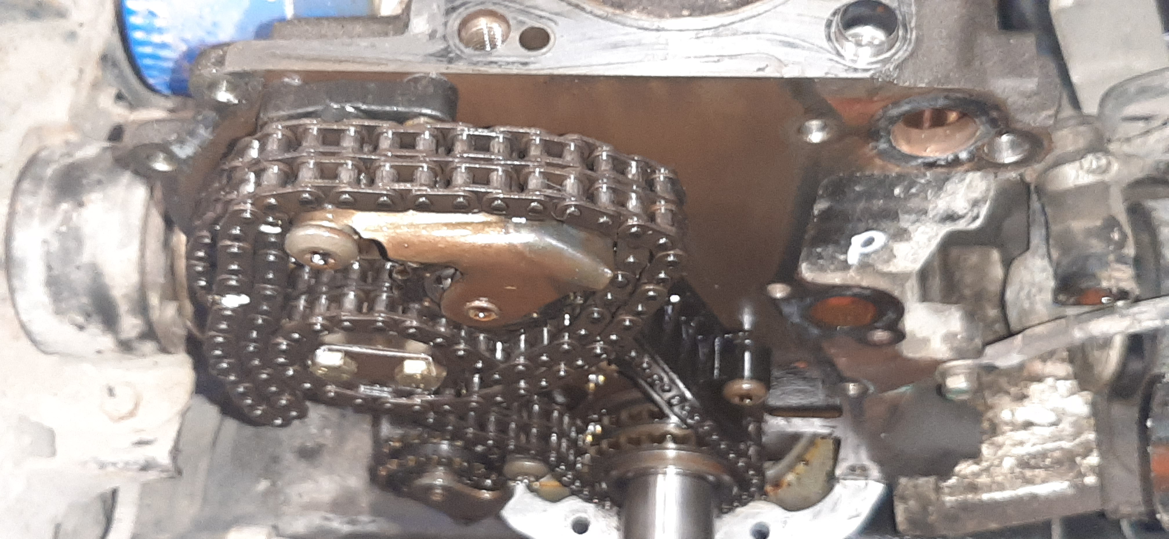

Цепь оказалась двухрядной :shock: :shock: :shock:
Протечка была в районе этой втулки, но не из за нее.
Сама крышка кривая в этом месте. Как бы впадина.
Цепь
Levran_2
Сообщений: 302
Откуда: Россия.
Поблагодарили: 64 раза
Замена прокладки передней крышки
Сообщение Levran_2 » Пт май 14, 2021 19:27
bublonik писал(а):
Пт май 14, 2021 14:39
Бывает и такое.
Проверьте везение измерив толщину одного венца зубьев звёздочки привода распредвала.
Если двигатель выпуска 2018г. и толщина венца 5мм повезло, а если выпуск 2003-09гг. и толщина венца 4мм - не повезло и промежуточный вал при пробеге более 60-70 тыс.км под замену.
Годы идут, а заглянешь в цепную передачу всё как в предсерийных двигателях "догонялок" с 91-93гг.которые в Арзамасе стали появляться по великому блату в начале 95г. Мне тогда повезло, но заглядывая под капот сначала думал что двигатель импортный. потому что на крышке клапанов было отлито не ЗМЗ, а по-импортному ZMZ.
После того как до начала века всех покупателей Волг вдоволь накормили "арзамасскими морковками" применили наконец натяжные звёздочки с "догонялок" которые среди спортсменов в те годы торговались по $200 за пару.
Потом когда лепили дизельный 514 выдавили другие корпуса натяжных звёздочек и цепи от ваз со втулками 5,07 заменили на тяжёлые, дизельные со втулками 6,35.
В 13-18гг. пофигурировали со втулочными однорядками от мёртворождённого ваз-2130 и зубчато-пластинчатыми от мерсов-саньёнгов, по привычке развесив их как бельевые верёвки на заборах, и вернулись обратно в 90-е ... когда и у этого двигателя тоже деревья были большими и сахар слаще.
У нас на фирме на таких цепях ездят только автомобили которые сдаются в аренду, чтобы арендаторы доплачивали за ремонты при сдаче неисправной техники, а в хозяйских такие цепи на старте заменяются на более современные чтобы ездили надёжно, подольше и расходовали топлива поменьше.

Сообщение Nordserge » Чт май 05, 2022 13:51
Запущенная пуля про втулку без прорези не имеет смысла.Попадаются передним крышки где втулка свободно входит в отверстие.Если крышка ровная,прокладка хорошая,герметик нормальный то можно и без втулки.
