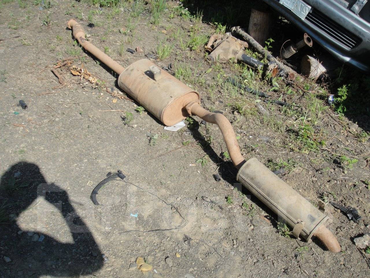

У меня старый хозяин отрезал резонатор и приделал чудовищную раздвоенную трубу. Он на драйве вел блог, можно посмотреть https://www.drive2.ru/l/472413968040723393/
Ради бога прошу модераторов не искать в этом рекламу - труба эта полный шлак. Вроде на драйв я видел ссылки постят все.
По множеству причин мне это решение категорически не нравится. Сейчас я более срочные вопросы порешал и хочу вернуть штатный резонатор на законное место. Но, как всегда вопросы есть.
Машина нестандартная. Я так понимаю, что есть много вариантов системы выпуска для машин разных годов. Наверное же изгибы всякие отличаются, точки крепления. Какого года стоит вариант у меня - я вообще без понятия, учитывая, что машина пятого года, а мотор пятнадцатого. В магазинах у нас нет ничего - только заказывать. Не приложишь. Какой брать резонатор? По фото отрезанного куска можно понять что это? Есть круглые бочки резонаторов, есть плоские. Этот вроде был круглый.
Короче, подскажите пожалуйста, если возможно. Могу сделать фото того, что снизу, если надо.
Вот еще ссылка
https://static.baza.farpost.ru/v/1529030305531_default
Это же оно?

Фото того, что осталось под машиной можно сделать?

Это же оно?
Оно.Но из черного метала долго не живет, лучше нержавейку.

Меня смущает, что у меня возле глушителя отсутствует треугольный фланец для стыковки с резонатором. Его не могли отрезать, так как он слишком близко к глушителю должен быть.

Есть варианты целиковой системы, глушитель и резонатор одной трубой без разъёма. Может у вас был такой его разрезали и приварили этот двойной, поэтому фланца нет. Тогда можно тоже новый на сварку, или покупать весь выпуск. Надо фотку.

Ну фланца у вас нет, там походу какая то муфта на хомутах, поэтому надо колхозить со сваркой, сделать также если диаметры совпадут, или новый выпуск целиком.

Как выглядит крепление можно вот тут глянуть https://www.drive2.ru/l/472413968040723393/. Еще до установки новое. Именно муфта на хомутах. Я вот и думаю отпилить от нового треугольный фланец и опять соединять этой муфтой. Или надо тогда все целиком в сборе покупать - тогда выйдет существенная переплата.
