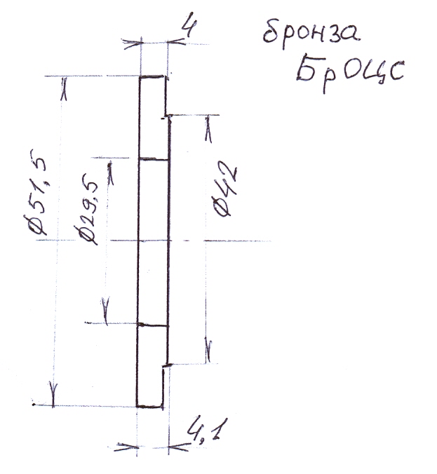

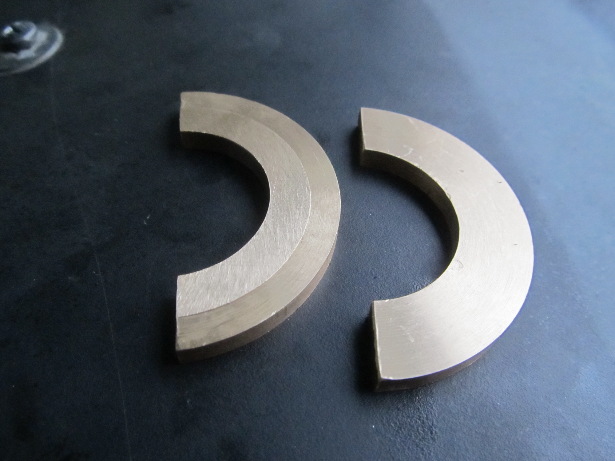

Т.к. пластиковые полукольца даже в новом состоянии дают осевой люфт свыше допустимых 0.3мм, под очередную ревизию было задумано сделать бронзовые. Для этого понадобилась бронза с антифрикционными характеристиками из оловянистых марок, на сегодня самой популярной недорогой маркой является БрОЦС. Мотористы из неё делают даже полукольца фиксации коленвалов. Полукольца были сделаны со ступенькой, толще в области вращения вала, т.к. завод почему то делает достаточно широкую проточку и если делать без утолщения, то люфт изначально будет более 0.2мм. С добавочным утолщение +0,1мм мы получаем удовлетворительный зазор 0.1мм.
Стальные полукольца, выпиленные из упорного кольца пром. вала даже не обсуждаются, это колхозный вариант, ежу понятно, что изнашиваться будут не только кольца, но и сам р.вал, как это бывает с промвалом, хоть и меньше.
Вот чертеж, вытачиваем просто кольцо и пилим пополам.
кольца фиксации р.в. 4090001.jpg (68.68 КБ) 8317 просмотров

За чертёж спасибо! Кстати, у стального упорного фланца диаметр внутреннего отверстия слишком большой и на прилегание остаётся около двух мм.

Изготовлением я не занимаюсь, наверное к сожалению, а то бы разбогател :lol: , чертеж выложен для самостоятельного изготовления, сейчас в каждом городе,деревне найдется более-менее трезвый токарь и кусок бронзы. А кому совсем лениво, попробуйте постучаться к Чижу, наверняка у него случайно ;) найдутся "фильдеперсовые" родосовские бронзулетки за соответствующую цену.
Кстати, утолщение можно сделать чуть больше и на наждаке точнее подогнать под проточку вала, соблюдая минимальный зазор 0.05мм.

на масляную плёнку тоже нужно оставить

Да там останется, где то читал что 5 соток минимум, а так то да, лучше чуть больше, чтоб все это хозяйство нормально "дышало"

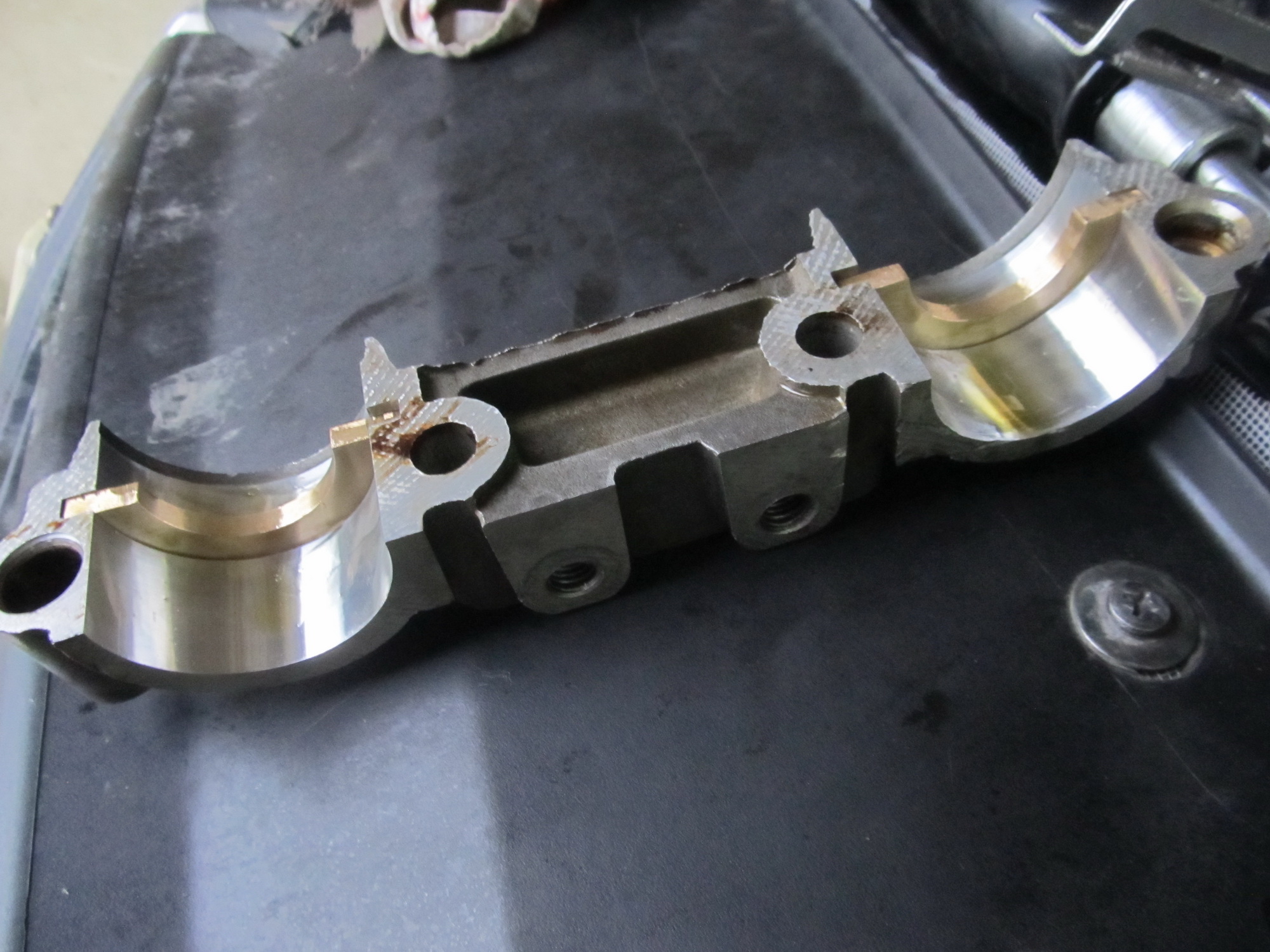

bugrum писал(а):Можно поплотнее и лыски сделать под масло как на коленвальных. Хоть как, а всяко лучше плассмасок. Вчера померил- у меня за 15 тыщ одна 2 десятки, вторая 3 в минус.
Износ с одинаковых сторон идет?

Да, одинаковый, как будто уплотнено, а не сточено.

bugrum писал(а):Да, одинаковый, как будто уплотнено, а не сточено.
Вот это и не дает тогда понять, почему кое-кто, подобные полукольца с напылением, разной стороной на валы ставить рекомендует.

Иван Шмит писал(а): Вот это и не дает тогда понять, почему кое-кто, подобные полукольца с напылением, разной стороной на валы ставить рекомендует.
Встречались разные варианты проточек.Только с одной стороны у всех валов.Равномерно спереди и сзади у других.На впускном со стороны вала,на выпускном наооборот,и т.д.

О-как, было такое, ставили пиленные кольца О/Ф, но их-за диаметров, износ был страшный на Р/валах. Интересна причина гуляния торцевого! Р/В.Завтра
У меня следующая проверка ГРМ с настройкой под себя, посмотрю чё там с кольцами за 30 случилось.Напоминаю - на ИСАИ

Скажите, а если баббитом наплавить кольца, будет лучше, или хуже, и какой толщины слой баббита будет оптимальным?
Или температуры в двигателе слишком высокие для использования этого материала?
Знаю точно что при +80 работают подшипники скольжения на баббите...,температура плавления самого баббита от +300.

Вчера башку протягивал, посмотрел пластмаски которые новыми ставил когда менял ГРМ, износа нет, только пару царопин. Пробег не посмотрел, но примерно как на заводских или поболе.

Адгезия баббита к бронзе великолепная. Я сам наплавляю подшипники скольжения в газоперекачивающих турбоагрегатах типа ГТК 10-4. И о антифрикционных свойствах знаю не по наслышке. Но всего знатьт не могу, поэтому спрашиваю, может кто здесь в курсе.... Дело в том, что на турбине рабочая температура масла 60-70 градусов всего. В нашем моторе. подозреваю что больше.
Ну и конечно же у баббита антифрикционные свойства лучше чем у бронзы,плюс к этому баббит мягче и не сможет причинить вред распредвалу, хотя и бронза тоже мягче стали...
Да я так просто спросил, может у кого тоже есть возможность наплавить баббитом, так почему нет, если это лучше?
На мой взгляд 1мм слоя баббита заглаза, с зазором 0,1 мм будет думаю вечным. Но я ведь и ошибаться могу, так как не технолог я, а простой исполнитель работ .Тем более не знаю как подаётся смазка на колечки эти в нашем двигателе, ведь для правильбной работы на баббитовом слое нужно постоянное давление масла, чтобы поддерживать работу на масляном клину.

Смазка стопоров это то, что стекает с первой шейки, насколько там хорошо стекает, фиг знает, если мотор не первой свежести может не хватить и баббит просто потечет, тем более такой большой толщины в 1мм. Если делать, то небольшую толщину, чтобы деформация верхнего слоя была минимальна, в случае чего, т.е. делать как притирочное покрытие, которое со временем будет стираться, как на тех же бронзулетках родоса или на многих поршнях с молибденовым покрытием на юбках.
А вообще я бы не заморачивался, в грм уаза все равно придется заглядывать хотя бы раз в 100тыс., а уж на этот срок простой бронзы точно хватит.

ну если там нет стабильного давления , а следовательно и охлаждения, путём циркуляции масла ,то там закоксуется всё, и баббит поплавится..., а если слой делать просто притирочным, то и правда заморачиваться не стоит...
Сообщений: 3551
Re: Полукольца осевой фиксации р.валов, чертеж.
Сообщение Иван Шмит » Ср июл 06, 2016 19:36
На колене движка газ 67 небыло вкладышей, а шла наплавка баббита.
Это к теории будет ли он работать на рв 406го. Пластик штатный не плавиться или плавится? Задумайтесь ))) и вообще, если уж пластик в нормальных условиях ходит без износа, зачем вам эти выпады с баббитом и тефлоном нужны? Чуть выше почему то внимания не придали на отсутвие износа на нормально натянутых цепях!
Бронза хорошее решение с запасом, думаю так. А одностороннее напыление или наплавление чего то на мой взгляд полная хрень и деньги на ветер.

Кстати сказать, про пластик, фторопласт если поставить туда, не хуже будет бронзы?
Просто на работе валялся где-то кусок подходящей толщины...
И токарь не нужен тогда...
Можно самому вырубить.

Основной смысл не в том из чего делать, а в увеличенной толщине внутренней части, т.к. даже на новых пластиковых стопорах люфт уже достигает предельных значений, просто народ особо ничего не измеряет при проверке.
А по поводу почему износ у каждого по разному, я думаю это вопрос кривизны изготовления деталей, в частности валов. Обратил внимание, что на этих кольцах износ идет в очень узкой полоске и еще следы работы кулачкой расположены с разным смещением относительно центра кулачка из-за этого (предположительно) я не могу победить шум компенсаторов.
