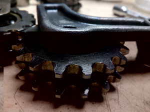

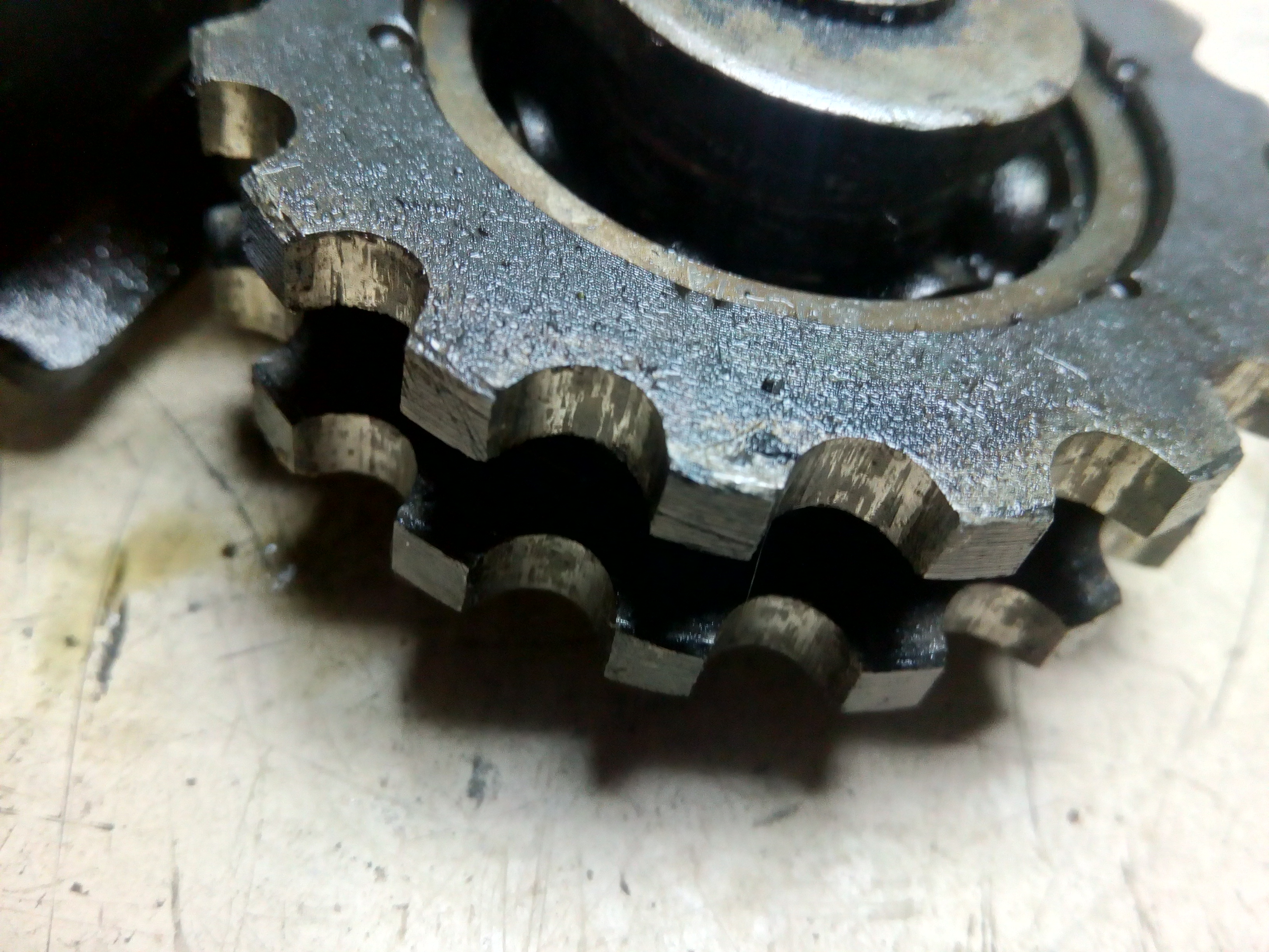

Dozer Kerr писал(а):Всем привет.Вообщем поменял комплект ГРМ на комплект "Идеальная фаза" двухрядная цепь.Причина замены, крылась в непонятном шаркающем звуке, появляющемся после прогрева двигателя.При разборке обнаружилось.Почти сьеденная звездочка и 2 расшатаных соединения на цепи, царапины на крышке.Собрал, но проблема не устранилась, а лишь изменила звучание, если раньше звук был цикличным, что впринципе обьясняеться сьеденым состоянием одной стороны зубов на звезде.То сейчас звук постоянный и так же появляеться после прогрева.https://youtu.be/2C04Fc9Bp6Q
Про износ звёздочки пожалуйста поподробнее.
На какой звезде и с какой стороны? Может вал в осевом направлении гуляет?

Звезду коленвала правильно поставили?
Отправлено спустя 3 минуты 22 секунды:
Если ее перевернуть, не может быть смещение цепи?
Цепь может криво работать, и шум может появиться.
И звездочку вполне себе может сточить...

Неправильная установка звезды коленвала чревата последствиями для. ГРМ с однорядной цепью.
У двухрядной звезды зубья приблезительно посередине, так что не в этом дело.

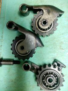

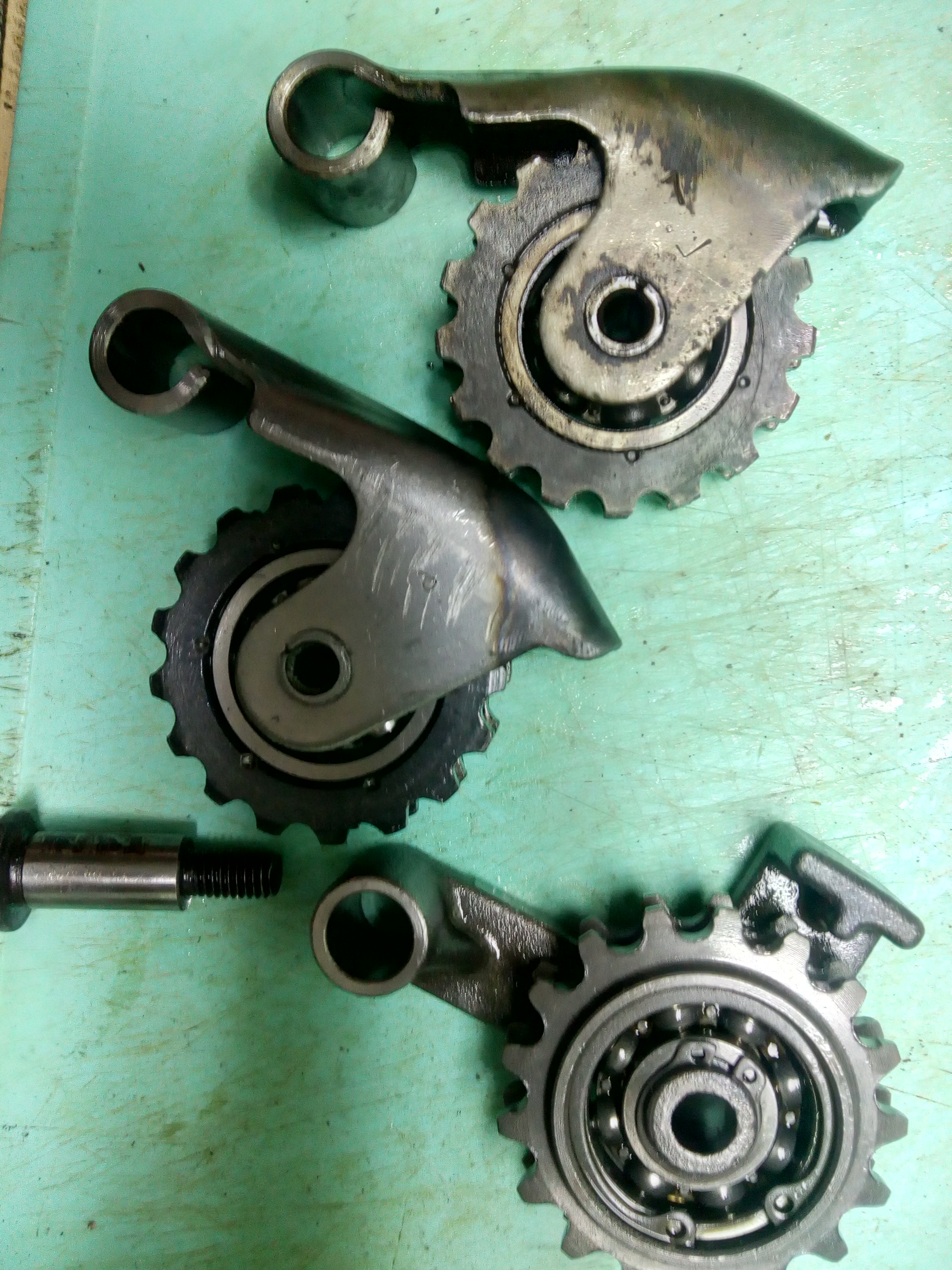

Рычаги натяжения на звёздах не могут так шуметь?
dred_saratov
Сообщений: 28
Зарегистрирован: Пт сен 16, 2016 13:56
Непонятный звук.
Сообщение dred_saratov » Ср сен 06, 2017 06:30
Могут, скорее всего они и есть. Так при замене цепей и гидронатяжителей звук не изменился.

Весной из этого звука обе крышки снимал, криминала не обнаружил. Ни в цепях, ни в рычагах, ни в звездах, ни в крышках. Возможно чего нибудь не увидел. Гидронатяжители только поменял и ничего не изменилось. Сейчас пробег больше, думаю если со звездами что то не так, то будет видно.
aleksfom012
Сообщений: 599
Откуда: Ноябрьск ЯНАО
Поблагодарили: 44 раза
Непонятный звук.
Сообщение aleksfom012 » Ср сен 06, 2017 13:08
Думаю , если касания нигде нет , то однозначно шумят рычаги. Посмотрел сейчас свои, правда евро 3

https://www.drive2.ru/l/10350804/ у меня стоят вот такие рычаги от "прогресса", сейчас они продают вот таки рычаги http://progress-motor.ru/catalog/item46.html и пишут — "П — образная форма рычага обеспечивает соосность и на 100% исключает перекос при работе цепи по звездочке — это максимально длительный ресурс и бесшумность работы двигателя;" может здесь собака порылась. Особенно бросается "бесшумность"
Поставить хотелось бы оригинальные ЗМЗшные, если найду.

Дело думаю в качестве самого подшипника, хотя конечно ось на двух опорах плюс неоспоримый.
А змзшные рычаги найдете без проблем.
Они отдельно от комплекта тоже продаются.

Я тоже выбирал между оригинальными змз и прогрессовскими( которые п-образные).
В итоге купил прогресс.
Мне показалось конструкция понадежнее змз будет, но качество подшипников к сожалению не определить на глаз.

Когда поставил комплект ЗМЗ Е3, двухрядку с натяжными звёздами, появился звук от нижнего натяжного устройства, уходить с Исаев не хотелось и я занимался всякой ерундой, типа подкладок резинок под натяжители и т.д. В итоге поменял на прогресс с башмаками. Езжу и вроде всё хорошо, но недавно достал снятые натяжные звёзды и обнаружил на звезде, которая стояла внизу косой износ зубьев. Поставил на плоскость звезду, а она пляшет относительно кронштейна т.е. сам кронштейн кривой. Проверил верхний-всё ровно. Думаю вот и звук был. Естественно, всё относится к определённому случаю.

Не понял, в каком месте деформация рычага?
bugrum
Сообщений: 416
Непонятный звук.
Сообщение bugrum » Чт сен 07, 2017 06:07
Не паралельны оси крепления рычага и звезды на рычаге.

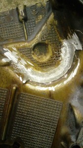

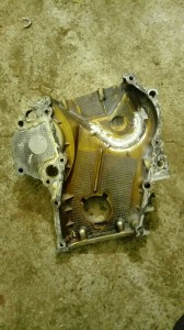

Всем доброго времени суток. Нужна помощь.
Суть такова, верхняя цепь на промежуточном валу цепляется за отливку на крышке, показало вскрытие. Замена гидриков и втулки пром. вала результата не дало. Возможно полностью удалить эту отливку с внутренней стороны крышки или у кого возникал такой вопрос как его решил. Стоит цепь Е-3 двухрядная взамен цепи Е-4, пробег после замены 50тыс.

Сообщение Pjero » Пн сен 18, 2017 08:37
Nikolaevich, У Прогресса написано что при переходе с евро4 на евро3 такое возможно и нужно либо поменять крышку на старого образца, либо слегка ее отфрезеровать. Я когда ставил то сразу сточил на 1...2 мм этот прилив.
https://vk.com/progressmotor?w=wall-52270401_1862%2Fall

Доброго времени суток.
Вообщем на крышке отливку убрал радикально, но это не помогло звук остался, но изменился на чётко ударного типа. При последующем разбирательстве пришлось заменить переднюю крышку с опорой для вентилятора и отпилил переднюю часть вискомуфты, затем затянул болтами. Стук шёл и от вентилятора.
Виска вышла из строя ещё в июле, двигатель стал греться при езде на низких передачах, а в последний момент почти закипел. Открыв капот, проблема показала себя сразу- вентилятор стоял на месте. Техническое решение пришло сразу, сверлить и болты. Возможно дисбаланс вентилятора или уже подшипник доживал свой век дало такой тройной эфект. Кстати без вентилятора прослушивался металлический лёгкий скрежет но как обычно при выходе подшипника из строя свиста не было, присутствовал небольшой люфт.
Переднюю крышку приобрёл фирмы "Прогресс" резьба не подходила и вентилятор не возможно было накрутить, снял и надфилем потихоньку подгонял резьбу и только после этих действий смог навернуть вентилятор. Так что имейте ввиду, прежде чем ставить проверьте резьбу чтоб не снимать дважды, а почему надфилем, потому что ни у кого кто занимается ремонтами машин такой лерки не оказалось. Поэтому подручными средствами и решал данный вопрос.
В итоге всё работает нормально и тихо, ни где не стучит. Фотки передней крышки после варварской обработки.

Звезды сошлись, разобрал двигатель. Ниже фото натяжителей. На прогрессовском кроме наклепа на одной стороне зубьев есть еще и люфт осевой самой шестерни. Если нужно, могу видео снять. Звезды остальные вроде нормальные. Есть люфт осевой промежуточного вала. Увы оценить в миллиметрах не могу. Если фото остальных звезд нужно, тоже могу выложить.
Крышка передняя вообще сказка. Кроме того , что есть осевой люфт, так еще обойма подшипника торчит , если за фланец потянуть. И смазка вылазит. Ставить назад опасаюсь с одной стороны, с другой стороны до сих пор не выпала виска в радиатор. Беда. В заводской радиальный люфт. Новая стоит космических денег.
После замены будет ясно, что жужжало. Хотя люфт в промежуточном убирать не буду. Может из-за него такое быть?
Сверху вниз. Заводской, который буду ставить, "Прогресс"
Рычаг натяжителя с шестерней заводской. Пробег 95ккм.
Рычаг натяжителя с шестерней прогрессовский снятый. Видно наклеп с одной стороны зубьев. Пробег примерно 10ккм

Рычаги ЗМЗ ставить будете?
С наклёпом, это нижний?
Yurgen_T
Сообщений: 193
Зарегистрирован: Ср май 14, 2008 08:12
Откуда: Нижневаротвск
Непонятный звук.
Сообщение Yurgen_T » Пн ноя 06, 2017 08:27
Рычаги "Совинтех" http://www.sovintech.nnov.ru/portfolio3_2.htm (если в магазине не врут) с Ульяновска заказывал с интернет магазина 3160. С наклепом нижний. Если фото увеличить очень хорошо видно.
