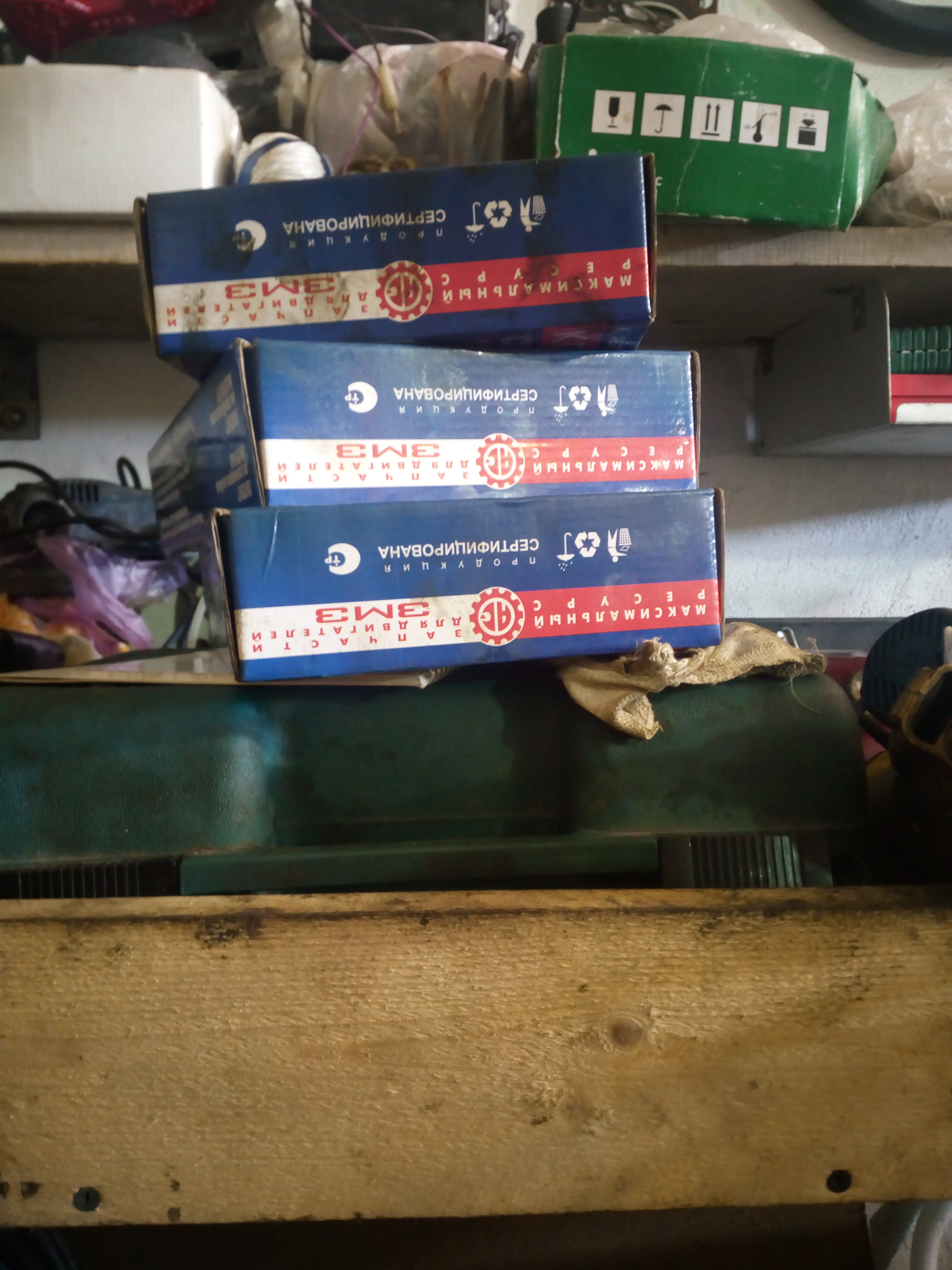

Эксперт ты уже запутался, я твой комплект только планирую ставить, но твои башмаки в таком виде ставить не буду, пока не решил что с ними делать, то ли зафтулить, то ли новые болты выточить.
Кстати, сегодня пробежался по магазинам, спешу тебя обрадовать, у всех измеренных башмаков отверстие 12мм ровное, у твоих оно конусом и овальное, размеры в скачут диапазоне 12,2-12,5, болт там болтается как г.. в проруби. Все продавцы забраковали эти башмаки по крепежному отверстию, хотя всем понравился внешний вид, но внутри мотора он нафиг не кому не нужен. Не думаю, что Арзамасскй Приборостроительный Завод делал башмаки с конусными овальными отверстиями, но если делал, то увы... и вдвойне увы, что ты повторил этот брак в своем изделии.

Сообщение Nordserge » Пн апр 04, 2016 22:41
Случилось так,что с небольшим интервалом поставил четыре комплекта двухрядок АСТ.
Одну коробку забрал хозяин.Попалось пара натяжителей со смещенными отверстиями под крепление.Исправляется легко.Было сообщение в разнице размера звезды коленвала в 1 мм.Просьба перемерить.Отверстия в башмаках конечно не плохо бы овтулить,а так все вполне достойно.
Пробег правда еще не большой,но связь поддерживаю,ребята довольны.
