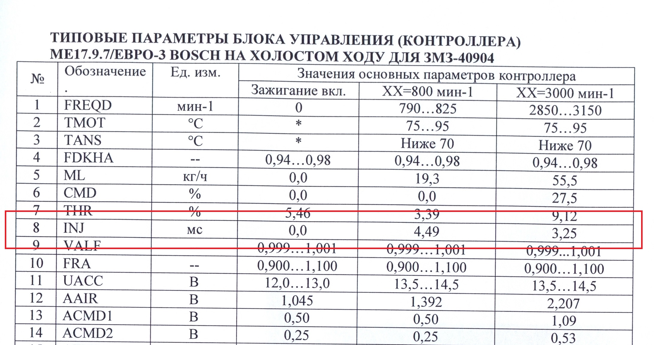

так что нужно смотреть ?
есть elm327 - какой программой и какие параметры смотреть ?

ВитГо писал(а): так что нужно смотреть ?
Присоединяюсь к вопросу.
Есть ли данные о эталонных показаниях , выдаваемых мозгом?
Может есть где информация о разных параметрах, которые можно проверить и сравнить со своими?

Сообщение Вадимыч » Вс июл 16, 2017 13:49
Да конечно есть информация. Просто надо не полениться и погуглить.
Вот например для 17.9.7 http://www.patriot4x4.ru/forum/index.ph ... opic=11180

Сообщение ВитГо » Пн июл 17, 2017 04:17
а в какой программе эти параметры можно смотреть ? ОБД-адаптера по идее достаточно должно быть?
нашел программу http://4pda.ru/forum/lofiversion/index.php?t585411.html кто то ею пробовал пользоваться ? - в бесплатной версии можно смотреть или покупать нужно ?
p.s. по ссылке параметры для евро3, для евро4 - значения те же будут ?
Отправлено спустя 20 минут 42 секунды:
кстати, а почему параметр времени впрыска при 800обвмин больше чем при 3000 обвмин ? разве давление в рампе увеличивается с ростом оборотов двигателя ?!
выделил строку красным цветом

Сообщение Russhmo » Пн июл 24, 2017 21:30
Вадимыч писал(а): Если смесь слишком богатая по датчику кислорода (код "0172») при ее максимально допустимом обеднении контроллером, то можно рассмотреть альтернативы:
- имеется провал (смещение вниз) характеристики датчика массового расхода воздуха (ДМРВ), то есть датчик занижает фактический расход воздуха, и реальный состав смеси становится богаче табличного значения; этот брак ДМРВ выявляется тестером ТРВ-2;
- ДМРВ неверно ориентирован вдоль продольной оси, поэтому может давать ошибочные показания по расходу воздуха особенно на холостом ходу; поток проходящего воздуха на изгибах трубопровода неоднороден по плотности из-за действия радиальных сил, и при нештатной установке датчика;
- попадание масла в цилиндры двигателя, что внешне может фиксироваться по синему выхлопу, приводит к смещению лямбда-регулятора в бедную область, так как пары масла ухудшают горение смеси и снижают концентрацию кислорода в отработавших газах;
- пропуски зажигания в цилиндрах двигателя приводят к повышенному содержанию углеводородов в отработавших газах;
- повышенное давление топлива в рампе - можно измерить тестерами ТФМ-3 или ТФМ-2;
- течь форсунок впрыска топлива, что можно выявить неразборным методом проверки форсунок на баланс с помощью тестера ТФМ-3;
Если идет синий выхлоп, то масло попадает в цилиндры как вариант. Что в таком случае делать посоветуете?
