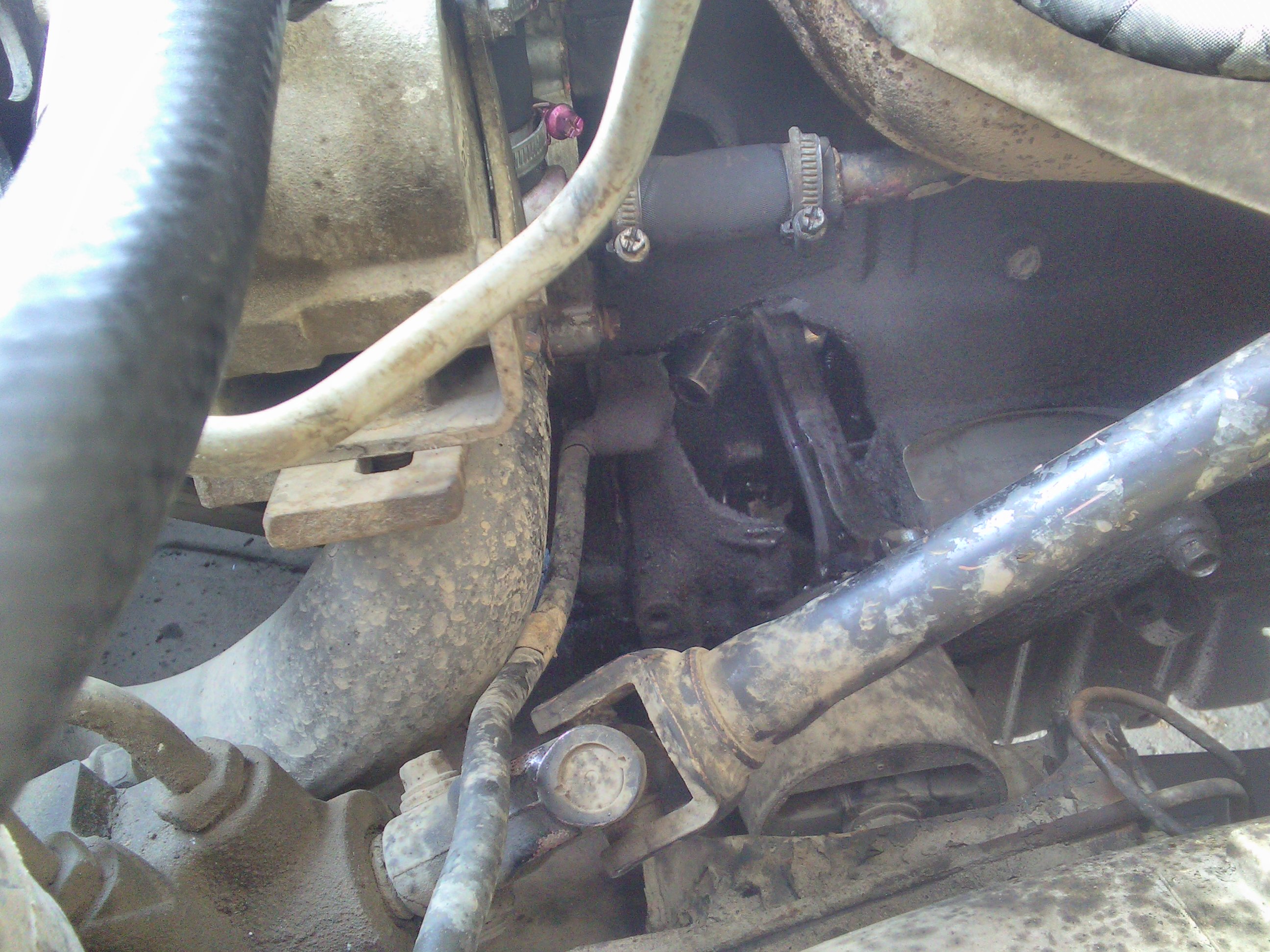

Недавно была подобная история. Резкий стук, удар и в добавок мотор загорелся. Потушил кокаколой. Вставил бы фото но не знаю как. Вопрос к знатокам: хочу купить новый блок цилиндров, поршни, коленвал и все остальное. Только не знаю размер цилиндров, диаметр как я понял бывают 95,5 и 96 мм. И ещё группы А,Б и т.д. то есть пока не придет блок поршни купить не получится? И с коленвалом та же история толщина вкладышей какая там? Или может эти размеры в новом блоке стандартные?
Aleksandr763
Зарегистрирован: Ср мар 04, 2020 20:05
Откуда: Самара
Дыра в двигателе - пробит блок цилиндров
Сообщение Aleksandr763 » Ср сен 09, 2020 18:38
Вот оно
привет от шатуна.jpg (883.5 КБ) 6606 просмотров

Сообщение andry62 » Чт сен 10, 2020 20:59
Вилы.
Сочувствую.
