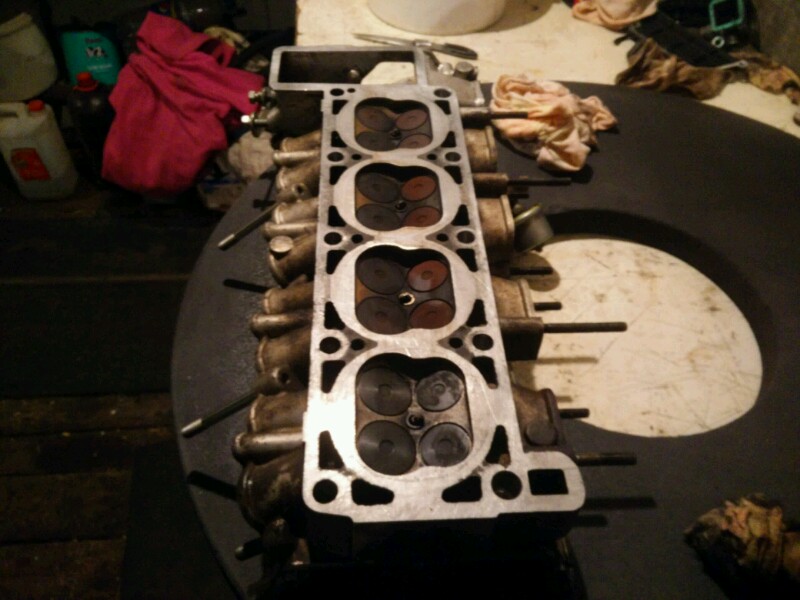

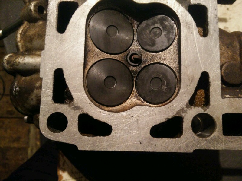

Здравствуйте, стоит вопрос как лучше поступить, на головке много раковин, фото прилагаются, вручную её не выведешь ровно, на фрезерном не вариант так как нет возможностей, живу в отдалённой местности, можно ли поставить две прокладки, фритекс железную на блок и под головку стандартную паронит.... Не будет ли протекать масло там где цепь, так как в железной есть отверстия под шпильки а в паронитной нету....и ещё на фото видно где крайняя шпилька там раковина близко к ней, не будет ли тосол попадать через шпильку в масло?
На этом фото возле шпильки опасное место?
Вот такие раковины

Slavkins писал(а):Здравствуйте, стоит вопрос как лучше поступить, на головке много раковин, фото прилагаются, вручную её не выведешь ровно, на фрезерном не вариант так как нет возможностей, живу в отдалённой местности, можно ли поставить две прокладки, фритекс железную на блок и под головку стандартную паронит.... Не будет ли протекать масло там где цепь, так как в железной есть отверстия под шпильки а в паронитной нету....и ещё на фото видно где крайняя шпилька там раковина близко к ней, не будет ли тосол попадать через шпильку в масло?
В Вашем случае поможет бакелитовый лак.
Он есть в любых краях России и используется в электротехнических работах:
- электрики-высоковольтники (5-6 разряда) закрашивают болтовые соединения кабелей в соединительных коробках перед изоляцией и укладкой кабеля в траншею,
- в цехах для ремонта электродвигателей красят обмотки якорей и статоров.
В магазинах бакелитовый лак продаётся фирмой ABRO под названием "Шелл лак"
На этой картинке его видно.
http://inoil55.ru/shop/3500/122352/
Внутри флакона есть кисточка из губки.
Флакона хватает с избытком для установки прокладок ГБЦ на два двигателя ЗМЗ ... после выравнивания плоскости абразивным кругом или диском отрезной машинки.
Технология несложная:
Все поверхность блока и ГБЦ очищаются от остатков прокладки, отмываются сольвентом или уайт-спиритом и высушиваются.
Бакелитовый лак кисточкой наносится на поверхности: блока цилиндров, головки блока цилиндров (заполняя все трещины) и с двух сторон на прокладку головки блока цилиндров (первый раз прокладку красить не обязательно, но на всякий пожарный).
Далее следует подождать пока бакелитовый лак засохнет до состояния когда не пристаёт к пальцам, "на отлип".
При различной температуре бакелитовый лак засыхает по разному.
При температуре 22-24*С время высыхания "на отлип" 25-30 минут.
Далее следует делать быстро.
Следует прокрасить прокладку с двух сторон и срочно собирать двигатель.
Времени на установку ГБЦ и притяжку болтов в 4 этапа 6-10-12-14, окончательным моментом затяжки ... должно быть меньше или равняться времени высыхания лака "на отлип".
Для удаления остекленевшего бакелитового лака с поверхности блока и ГБЦ следует приобрести циклю
http://www.nalyvnapidloga.ru/upload/9/3 ... 4e2ab5.jpg

По фото трудно судить о запущенности ситуации. Рассматривался вариант,выше,про бакелитовый лак. Еще есть авиационный лак,который герметизирует клепаные швы. Технология процесса аналогична предложенной выше. Возможно с этим лаком будет достаточно одной мягкой прокладки.Маркировка его УТ-32 НТ. В любом случае выбирать варианты Вам, но лаки реально работают.
specialist
Сообщений: 97
Зарегистрирован: Сб янв 16, 2016 23:59
Re: Прогорание прокладки головки блока цилиндров на 409
Сообщение specialist » Чт янв 28, 2016 00:09
Да,еще, на фото виден абразивный круг, на котором видимо пытались /сгладить/ ситуацию. Этот процесс с этой головкой требует аккуратности и терпения из-за ее конфигурации. Это не с 402,414,417го мотора. Что касаемо камеры сгорания,то автомозг и так с ума сходит от нашего бензина или газа при нормальной камере. Конструктора замутили 409 мотор с его конструкцией системы охл. и комплектующими что он сам себя медленно убивает. Но когда живешь в далеке от цивилизации приходится колхозить. Сам в похожей ситуации,мотор неделю как раскидан.

specialist писал(а):Чет не отправилось. Проверить можно большей металлической линейкой или большим штангелем,поставив ребром на плоскость головки в разных местах. Попробовать старым зеркалом времен СССР. Счистить амальгаму и положить на всю площадь головы смазанную маслом,водой,антифризом и т.д. Посмотреть пятно контакта. Так же на ребро если зеркало толстое. Простое стекло не поидет, хотя как вариант за не имением ничего другого.
С такими способностями слесаря-лекальщика в Ваших руках больше чем всё.
Хотите чтобы после сборки двигатель ещё больше порадовал?
Проверьте объем камер сгорания (КС).
Для этого
- Берётся лист оргстекла немного большей площади чем размер камеры сгорания.
- В центре листа сверлится отверстие Ф8-10 мм.
- Полученное приспособление, под кличкой-названием "очко", приклеивается к поверхности ГБЦ на смазку, чтобы загерметизировать КС ... Литол-24 или что-то подобное подойдёт.
- Одноразовым шприцем в 5 см3 через отверстие заливается вода и подсчитывается количество воды залитой в КС.
(с таким же успехом можно залить воду и потом шприцем её выбирать.)
Что получится при измерении укажите ... эти измерения не часто радуют.
Разница между объёмами КС должна быть в пределах 0,1 см3, т.е. укладываться в пределы возможностей градуировки одноразового шприца.
Выбирается КС имеющая самый большой объём и к этому объёму подгоняются объёмы всех остальных КС.
Шабрить лучше трёхгранным шабером с закругленным передним концом или надетым на его остриё пластмассовым или деревянным наболдашником.
Для увеличения объёма КС следует срезать острые края КС, не оставляя заусенцев и царапин.
За это муторное занятие двигатель точно отблагодарит.

Что касаемо камеры КС, то у меня при сборке она и так увеличиться. Голову кидать придется на мягкую прокладку и авиалак. И заморачиваться особо не буду. Мне не в гонках учавствовать,а ездить. С автомобилем ПАТРИОТ не только лекальщиком станешь. Кататься приятно,но как дело до ремонта доходит, крутишь гаики и напеваешь песню Семена Слепакова из камеди про поддержку отечественного автопрома. :whistle:
