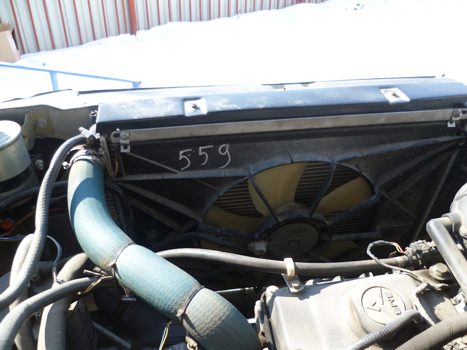

К сожалению, не кто не откликнулся на мою просьбу о отчете по установке вентилятора от Ховера. Исходя из имеющихся данных посчитал, что его мощности недостаточно для Патриота. Может не прав, но данных достаточности нет.
На предыдущем Патриоте стояла Шнивская спарка с 2-мя Силычами. Но, как писал ранее, приблудился мерседесовский ЭВ аж на 600 Вт и с ШИМом. Купил у Силыча Борей-М именно под такой вентилятор и снял виску. Купил датчик ТМ106 ls0101 (в корпусе термостата нарезал резьбу), как понимаю от жигулей, датчик включения вентилятора на 99 градусов, разъем б/у от вентилятора. Кстати сечение родных проводов почти 9 мм2! Поэтому купил массовые провода от жигулей с обжатыми клеммами и корпуса под силовые предохранители. Поскольку сечение их проводов около 3мм2, то ввел 2 предохранителя параллельно. Поставил по 80А на случай пусковых токов. В режиме 100% мощности ток должен быть 50А.
Сам ЭВ встал как родной. Такое ощущение, что под наш радик делали. Даже в месте трубки кондиционера сбоку на корпусе есть вырез, который пришлось бы делать, если бы его не было.

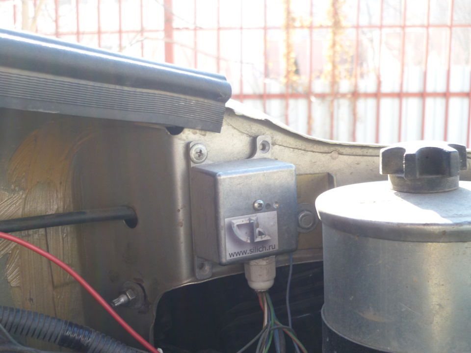

Собрал жгут и подключил. Все элементарно просто. В разъеме + и – постоянно от АКБ. «Сигнал» от Силыча, а «Триггер» это + от датчика включения ЭВ. Подключение Силыча по схеме в инструкции, с переключением на датчик второго типа.
Собрал. Настройка Силыча это отдельная песня. Пляски с магнитом и миганием синенького светодиода. Научился настраивать тип датчика и сбрасывать температуру включения. Попытки работать с другими параметрами не увенчались успехом. Забил в общем.
Теперь о работе. Вентилятор плавно включается (настроил начало на +93) и почти сразу выходит на 100%. Температура подымается до +95, затем при +93 вент отключается, но за счет мощности ЭВ продолжает падать и доходит до 86. Ну перебор, не правда же? Расстроился. Написал Силычу, но ответа не получил. В результате купил датчик ТМ106-10 (получилось закрутить дюймовую резьбу в ранее нарезанную метрическую!). Поставил. Настроил так же на +93. Работа ЭВ стала более адекватной. Плавно разгоняется. К 95 градусам выходит на 70%, так же отключается при +93. Это уже похоже на плавную регулировку. Так что не все ТМ106 одинаковы! После выключения зажигание продувает радиатор 20 секунд на 50% мощности. Время можно увеличить. Пока хватает.
Съездил на майские в Белоруссию – 900 км в одну сторону. Включается при +93, доходит до +95, отключается при +93, далее температура падает до 90 при движении. Включение по трассе очень редкое. По показометру на панели приборов изредка зажигается 5-й уровень, а так всегда горит 4 уровня.
При выезде поставил хабы, плюс снял виску и поднял температуру двигателя. Машина поехала гораздо легче. При прочих равных ест где-то на литр меньше чем ранее. По компу середняк 9,5! Хорошая цифра (раньше при таких условиях была в районе 11 литров), но не тут-то было. По чекам в районе 11,7. Так что 20% погрешности для компа, это нормально. Скорость старался держать 95-100 по навигатору. Колеса 245/75-16.
Выводы:
1. Подобный вентилятор в релейном исполнении избыточен для Патриота. Использование Силыча (или аналогов) обязательно.
2. Конкретно к данному ЭВ желательно расширить границы регулировки, т. е выхода на 100% мощности. Сейчас, как понимаю 2-3 градуса. Желательно в районе 5 градусов. Даже при 70% мощности на холостых он успевает так охладить ОЖ, что термостат закрывается. Понимаю, что запас не тянет, особенно в жару. Но при при границах в 5 градусов будет более стабильная температура двигателя. Буду мучать Силыча (Сергея Михайловича).
3. Датчик от жигулей на +99 не работает пока Борей под питанием. Так что установка кнопки нецелесообразна.
4. Нет возможности контроля работы ЭВ. Лампочку подключать некуда. Если только мудрить с измерением силы тока.

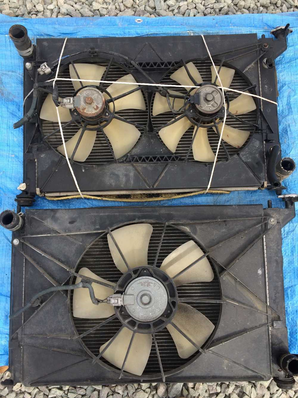

У меня схема работает уже три года и 60000 т.км. всё отлично [!]
один или два винта, выбирать вам.
Силичъ Борей настроен 90 гр. + штатная эл. помпа
диффузор с вентилятором с контрактного радиатора toyota wish, allion, isis, caldina, opa, premio. радиатор один и тот же.
