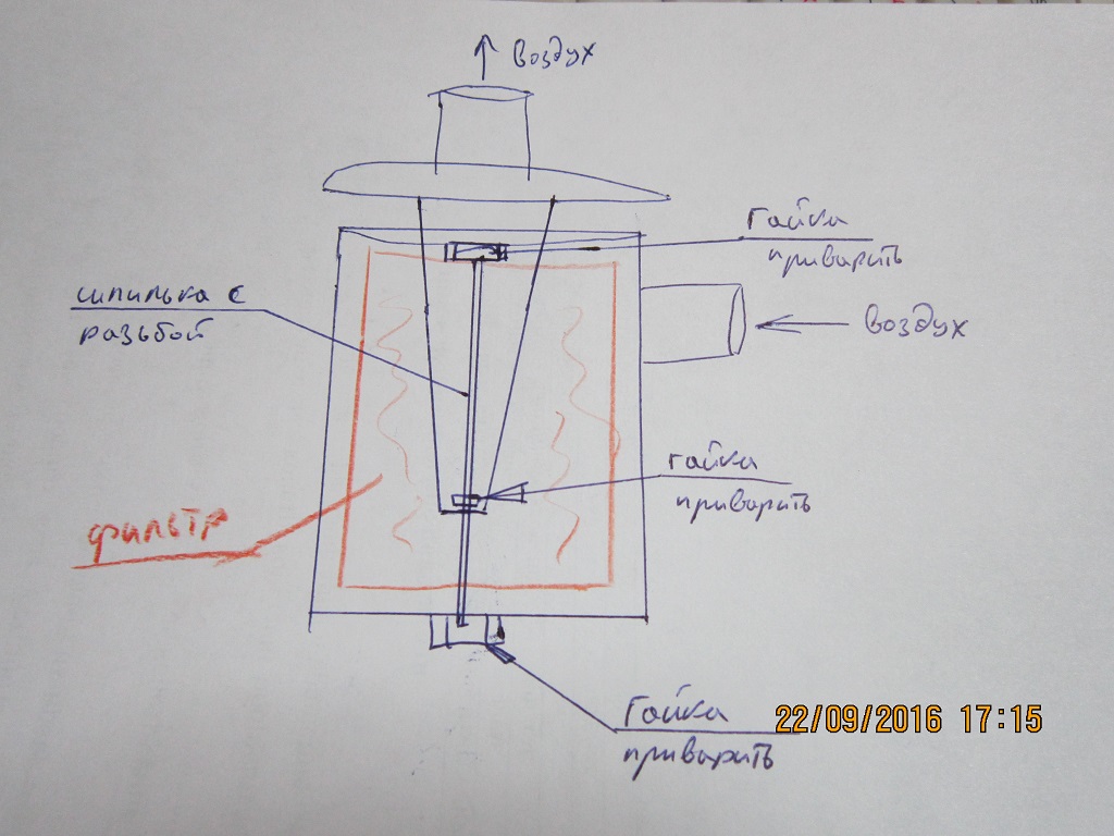

Незачем искать - привари внизу в кастрюлю гайку несъемную и смострячь длинный болт из шпильки с резьбой -будешь через верхнее отверстие его закручивать - не придется корячиться

wenpaxan писал(а): Незачем искать - привари внизу в кастрюлю гайку несъемную и смострячь длинный болт из шпильки с резьбой -будешь через верхнее отверстие его закручивать - не придется корячиться
А чем будет фильтр прижиматься к верхней крышке?
Вот вобщем рисунок
Все будет как и было, только болт переносится не вниз кастрюли, а во внутрь и он будет длинный, чтоб его крутить через верхний патрубок (через который воздух двигатель уходит)

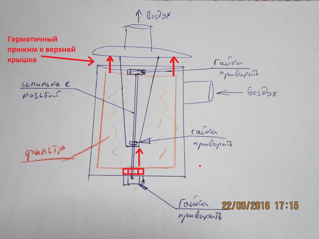

Ну штатный то фильтр сначала притягивается гайкой к верхней крышке, а потом уже вставляется в бочку, и снизу еще одна гайка накручивается...

wenpaxan писал(а):
Aleksandr_89 писал(а): Вот вобщем рисунок
Как вот это обеспечивается?
wenpaxan писал(а): Все будет как и было, только болт переносится не вниз кастрюли, а во внутрь и он будет длинный, чтоб его крутить через верхний патрубок (через который воздух двигатель уходит)
Блин.. дружище, включи фантазию. Я тебе сказал, как сделал у себя. Можешь сделать лучше или оставить все как есть.
Делать фото или рисовать чертеж в размерах в автокаде я сейчас не готов. Буду к зиме фильтр менять - если не забуду сфотографирую.

Да просто там, где я гаечку красную нарисовал, просится тогда прокладочка какая-нибудь, толщиной около сантиметра, чтоб уж гарантированно прижать фильтр к верхней крышке.... хотя тема то про нежтатный фильтр, выгонят щас нас отсюдова со штатным то... :lol:

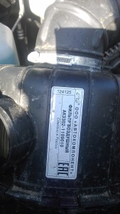

я поставил от газели некст

andrey2633 писал(а): я поставил от газели некст
это какой?

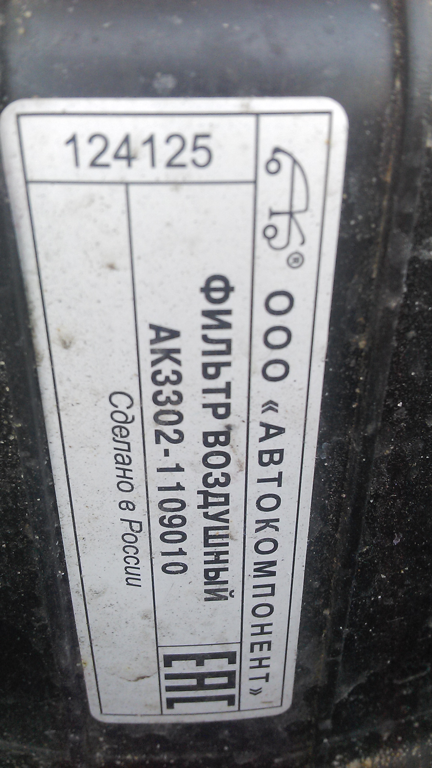

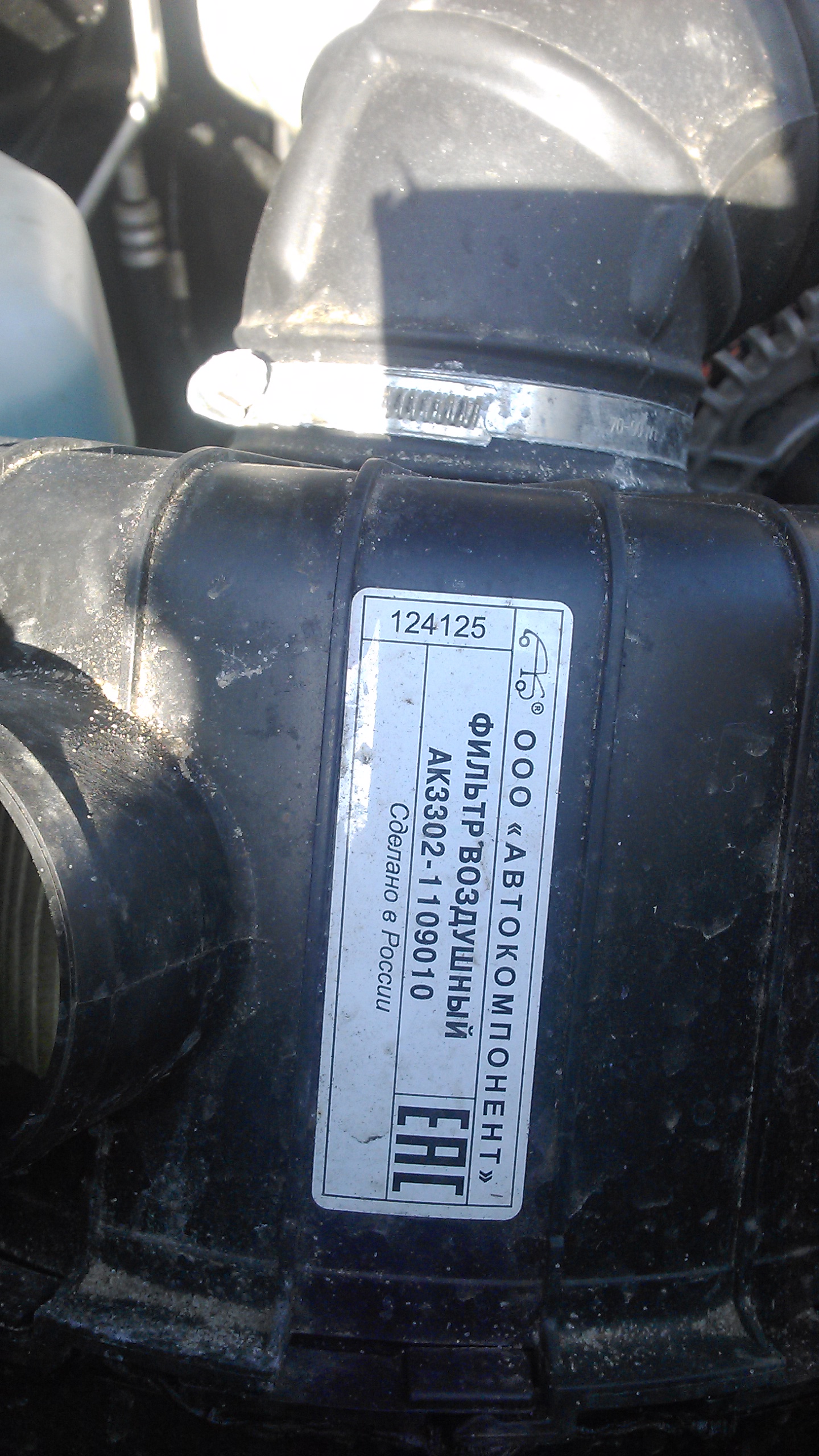

O---O

Это не от газели некст

Поставил от ГАЗ-3307
