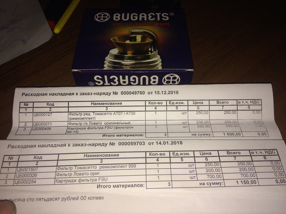

Эх не обращал внимания,всё доверял обслуживаюшему персоналу, хотя рядом стоял. Я понимаю, что они мне предложат что-то заменить, так вот если менять то что бы вы посоветовали? Я могу сьездить к ним на днях "например почистить рампу", узнать у них что стоит-названия,что мне у них узнать, что б вам было понятней? Так как?Константин 57 писал(а): ↑Сб мар 03, 2018 14:15Как мне кажется, зависит также и от содержания конденсата в газе, фильтра меняешь - много чёрной жижи.
Отправлено спустя 7 минут 19 секунд:
miha_bazar, Константин 57
Спасибо за участие, ждуваших советов,благодарю.

Фильтр редуктора Томассето - правильно. Замена каждые 10 000.
Картридж фильтра FSU.... Промыть отстойник каждые 10 000 - обязательно. А сам картридж ходит не менее 30 000. Да и после 40 000 выглядит как новый.
Учитывая его достаточно высокую цену, не вижу смысла менять его так часто.
Не понял, что за "фильтр Ловато оригинальный".
Про остальное - позже.

А вот не это где стрелка внизу фото, там надпись ловато, неполучается к нему подлесть ,что б сфоткать, при последнем ТО мастер не убедился и там травило из-пд прокладки пришлось перекрывать в балоне и ехать к ним.
