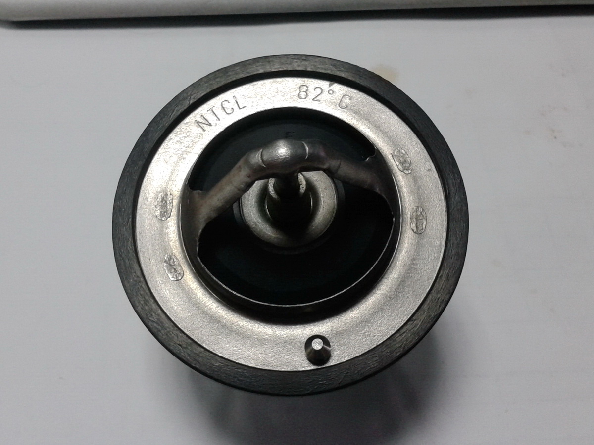

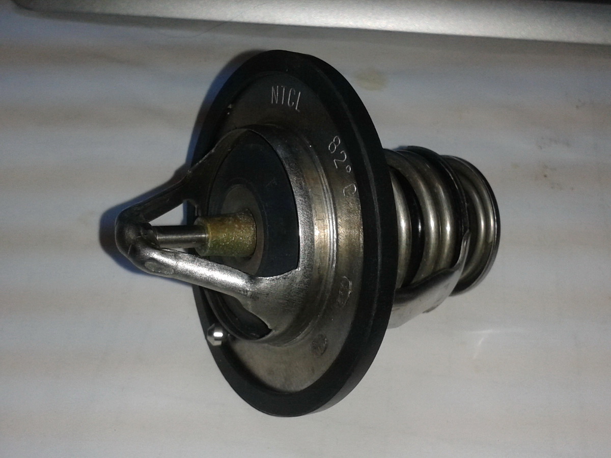

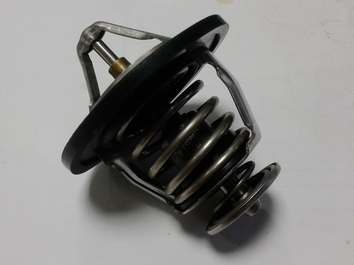

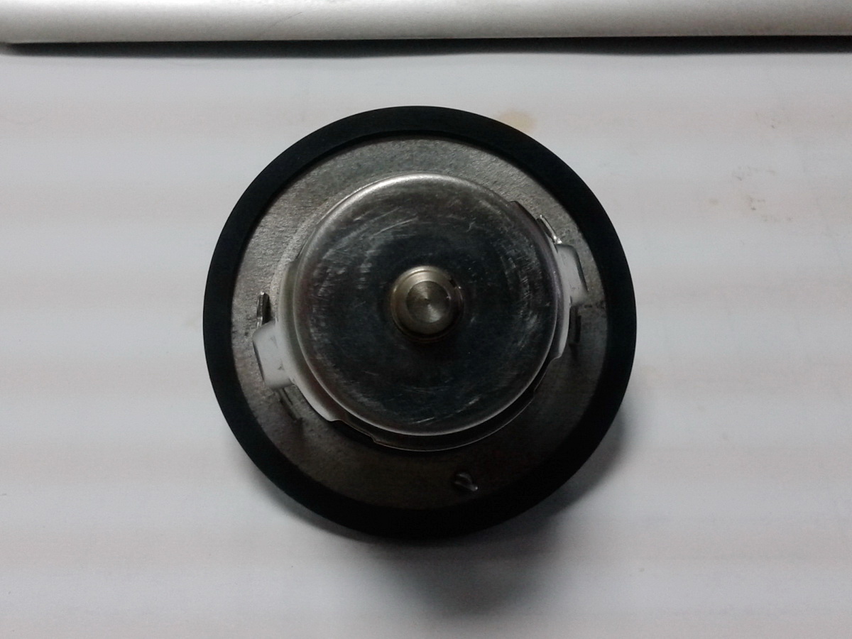

Иван Шмит писал(а): Вот мой. Я правда не совсем правильно это на эскизе нарисовал, на фотке вот видно этот буртик. Может конечно я и заблуждаюсь на счет такой уж ли это замок, но другой причины появления гистерезиса я не вижу. Если пальцем давить на клапан, то для страгивания усилие вроде как заметно больше. В кастрюле тоже когда варишь, температура доходит и он сравнительно резко открывается на заметную величину. Наш варишь он ползет потихоньку, сначала мизерная щель и далее больше.
Правильно сказали... не тама это нифига... какой-нибудь аналог... ;) Не такая у тамы заделка штока вверху...
https://www.drive2.ru/b/288230376152185268/ - вот тама на 82 градуса...
И на первой фотке штока меньше белого из латунной втулочки торчит... то есть, явно есть различия в конструкции... может как раз в этом и кроется проблема... ;)

Иван Шмит писал(а): Александр, вы свою то на 82 не нашли?
Нашел... после этого и написал вот это:
Aleksandr_89 писал(а): Неправильная картинка про таму... форма резинки примерно такая, только нижняя юбка больше диаметром, а профиль железяки ровный, без "замка", стенки вертикальные, и верхняя юбка их практически не касается, а отверстие перекрывается нижней юбкой, прижатой верхней плоскостью к нижней, ровной поверхности железа... так что там никаких замков и в помине нету...
"Моя" точно такая-же, как на этом фото:

Сообщение Aleksandr_89 » Чт сен 01, 2016 20:24
Вот с первой страницы этой темы фото тамы...)))
Можно фото ваших там в таком же ракурсе... ;)

Нашел, где эта фотка в крупном размере... )))
http://baza.drom.ru/vladivostok/sell_sp ... 96064.html

:D Провел фотосессию термостата на 82, валяющегося под задним сиденьем.... такие у вас всех ТАМЫ, или у меня иксклюзив??? ;)

Продолжение фотосессии... :lol:

Кто знает, что такое NTCL, и почему нету эмблемки тамы на термостате? Тоже левак??? :roll:
