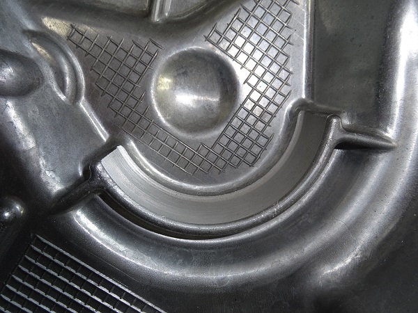

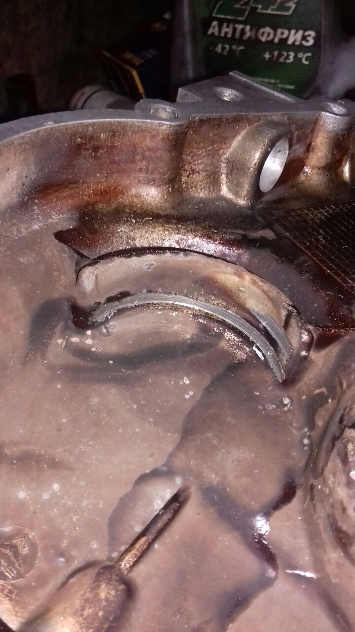

Всем доброго времени суток!! Вопрос следующий, Уаз патриот 2015 года (классик без кондея), куплен 2016, пробег 40 т.км. было решено заменить цепь, ставили двухрядную от фирмы прогресс, "идеальная фаза" натяжители-звезды, после того собрали и я поехал, появился шум(похожи на шум плохого подшипника) думали что это один из натяжителей. После разбора обнаружили то что есть трение цепи о лобовую крышку в районе звезды промвала фото приложил. Мастера проверили все что могли, говорят что возможно это косяк литья самой крышки, в чем еще может быть проблема? Пока собрали езжу со свистом. На фото видно что трут края цепи.

насколько я уяснил давно: приустановке двухрядки вместолисапетки ,выступ этот на крышке нужно сболгаривать,если не сделали то это сделает цепь.
Спасибо за ответ! Мастер который ставил тоже так сказал, но они ее еще вроде подточили, просто мне сам свист не нравится, мало ли загудит какой ролик а я не замечу, да и на холодную звук такой будто валы проворачивает , не приятно блин.

Стачивать выступ надо, либо крышку от Е3 ставить. Какие еще соображения нужны?

получается надо на всех е4 при переходе на двухрядную цепь менять крышку на е3 ? или в редких исключениях получается такой косяк?

Это косяк только комплектов прогресса.
Отправлено спустя 5 минут 36 секунд:
Могу ошибаться конечно, но складывается именно такое мнение.
Завтра смогу проверить.
Сравню комплекты змз и прогресс.

уже сточили сколько можно, дальше страшно, можно на сквозняк пропилить. А вот крышка от евро три сказали может не подойти. Хочу снять старую и попробовать с новой сравнить.

Таких случаев навалом.
Попробуйте сравнить высоту пластины старой цепи и новой, скорее всего дело в ней.
Отправлено спустя 11 минут 55 секунд:
Сравнивал я промежуточные звёзды Прогресса и ЗМЗ.
Особой разницы в размерах не обнаружил, звезда малая от ЗМЗ даже немного полнее (0,5мм), поэтому задевать из за неё не может.
Скорее всего дело в цепи. Например Кировская втулочная цепь и роликовая CZ имеют одинаковый шаг и диаметр втулки, но разную высоту пластин(кировская выше на 1мм примерно). Замерить цепь из комплекта евро 3 от Прогресса нет возможности сейчас.

Еще можно предположить, что звезда промежуточная встала с перекосом(плохая посадка на валу).

Добрый день! Крышки цепи с необработанным приливом, как правило, устанавливались на ЗМЗ до с 2012 по 2014 год. С 2014 года прилив на крышке цепи начали обрабатывать, что дало возможность установки двухрядных цепей ГРМ без доработки. Работники, производившие ремонт двигателя должны знать об этом!

Мастер сказал что сточили около 2 мм, разницу в 1 мм убрали бы сразу. Буду менять крышку. Дорогущая блин для уаза ||0
Спасибо огромное за прояснение ситуации, вопрос конечно откуда на уазе 2015 года крышка с херовым отливом? Хотя в нашей стране все бывает! :sad:

У меня при замене на двухрядку крышку не меняли ни каких шумов ,думал если будет шумно перейду обратно на зпц год выпуска в подписи на счет стачиваний крышки у мастера не спрашивал .

Аналогично, менял сам, даже внимания не обратил, но однако проточка была, 2013г.в.

Проточка в это время примерно и появилась....мли чуть раньше..
