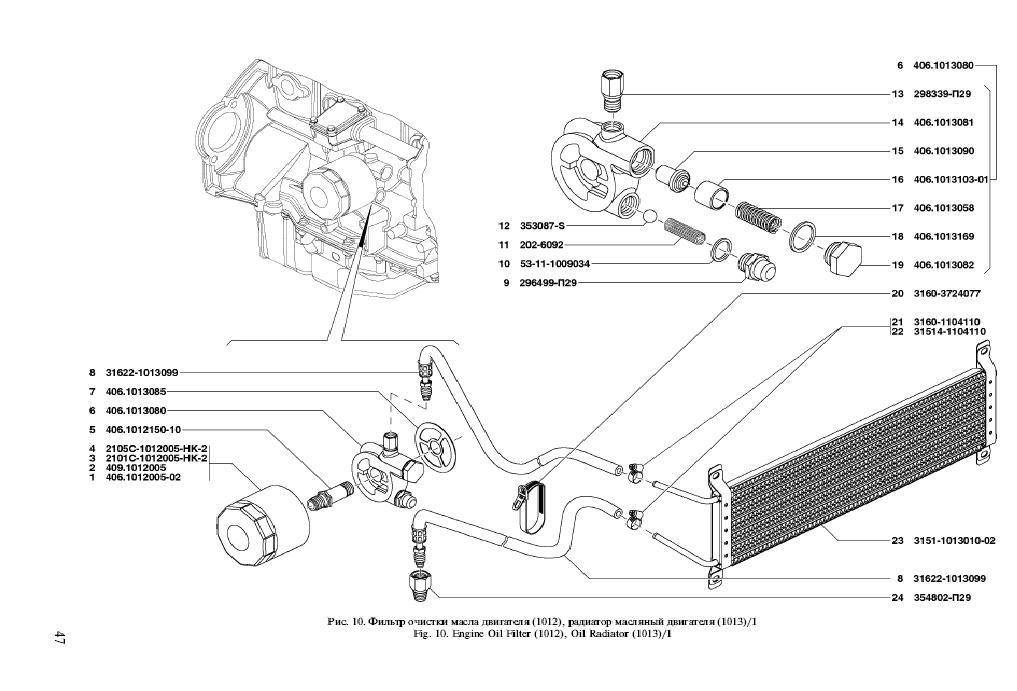

У меня такая система:
моя картинка.JPG (92.07 КБ) 4380 просмотров
Поставить высокий фильтр у меня не проблема,ничего не мешает,трубки кондея в стороне.
Отправлено спустя 12 минут 17 секунд:
13 и 24 глушу. Отворачивать-то 19 или 9 пробку? На выкид-то идёт что под 19 или под 9?
Вадимыч
Сообщений: 380
Откуда: Ленинград
Маслянный радиатор
Сообщение Вадимыч » Пн июн 04, 2018 13:13
Я бы вывернул 9 и 19, выкинул все внутренние потроха. Что ненужно - заглушил обратно, в любое удобное место вкрутил шланг манометра.

mservis
Сообщений: 1431
Поблагодарили: 107 раз
Маслянный радиатор
Сообщение mservis » Пн июн 04, 2018 18:24
В поддоне давления нет, там разрежение :character-oldtimer:
