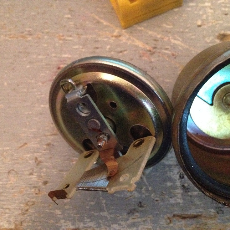

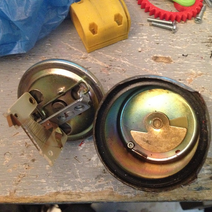

У меня не работает датчик аварийного давления масла. Цепь постоянно разомкнута. Купил новый датчик, а он оказался странненьким. В месте куда крепится провод болтиком (в углублении) стоит некое подобие жиклера что ли, маленький винтик. Такого в старом датчике нет. Так вот, из под этого винтика давит масло, если его посильнее вкрутить, то цепь вовсе не размыкается. Может я взял не тот датчик? Подскажите, кто сталкивался. И еще, указатель электронный показывает 2,5 на холостых. Врет наверное??? Может тоже поменять, как думаете?

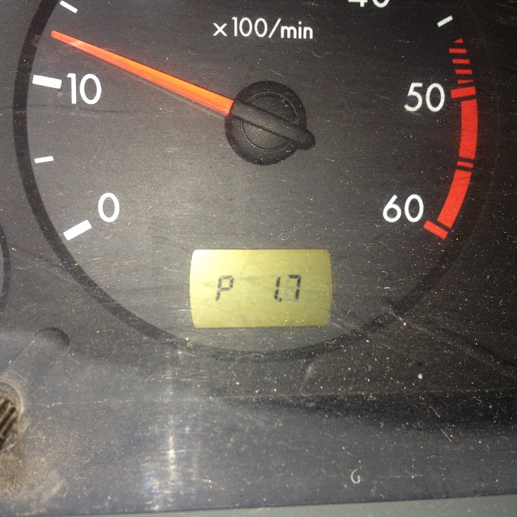

Доброго всем вечера! На Патрике 2014 года в субботу выдавило масло на ходу через резинку масляного фильтра. Перед этим прогрел машину до 60 (на компе как раз видел перед троганием). проехал 100 метров и при выезде на основную дорогу получил привет (((. Ну чо, думаю... гарантия жеж... ток за неделю до этого прошел ТО-О (2444 км). На момент выдавливания 2720км. Товарищ на другом Патрике, галстук, дилер, здрасьте...
К моему удивлению в субботу в 6 вечера моего Патрика сразу загнали на СТО. Слесарюга открутил-поставил фильтр (поправив резинку, которую просто вывернуло нах...), залил масло, присоединил механический манометр, завел... вот те бабушка и Юрьев День...
Сразу ка-а-а-ак 7 очков выдало...
Шустро глушит, говорит типа редукционный клапан заклинило, гарантийщик будет в понедельник, будем ждать...
В понедельник в 12 дня звонок - "ШЕФ, ВСЕ ГОТОВО, ЗАБИРАЙТЕ!". Спрашиваю, мол, поменяли масляный насос? Нет, у Вас все в норме, ничего менять не надо, говорят.
Приехал, начал пытать. После 20-ти минут словесной пытки у гарантийщика не выдержали нервы и вырвалось, что давление высоковато, но "я звонил на завод УАЗ и мне подтвердили, что высокое давление масла в системе для Патрика это нормально". :x
На вопрос - "а если даванет сальник там, или еще чего?" получил грандиознейший ответ: " ну вот когда даванет, тогда и приезжайте".
В итоге сегодня (вторник) с утра доехал до частника замерились снова, на горячую давление на ХХ 1,5-1,7. При 4 тыщах 5,5.
Не нашел инфы какое максимальное может быть, и чем это может грозить, посему вопрос к ГУРУ. Просветите...

Это пришло на ум еще до того как зайти на форум. Исходил методом от обратного. Замена масла + фильтра. Уровень в норме. Масло рекомендованное заводом. Все узлы и агрегаты на месте))). А вот показания датчика давления масла которые выводятся на приборку разнятся в таких нескромных диапазонах, что страшно становится, на холостых оборотах показания колеблются от 0,4 до 6,0. Уверен в неисправности самого датчика. Вот и решил его обесточить. Но, увы, отсутсвие сигнала цепи с датчика заставляет зумер пищать еще настойчивее. )) Вы точно пробовали то, что советуете?! Мало того я даже обесточил оба датчика. К писку еще добавилась горящая красная лампа низкого давления масла. Контакты вернул на место. Лампа погасла, как и следовало ожидать. А вот со скачками давления всё та же история. Я вот к чему про зумер-то. Просто надоедает. Поднимать за свой счет экономический успех производителей этих самых пресловутых датчиков путем постоянной покупки и замены датчиков давления масла в надежде, что вот этот точно окажется тем самым единственным и гарантированно работоспособным я не собираюсь. Факт. Вот и решил пойти простым путем русского человека отсекая все не нужное на своем пути, а равно удалить тот самый зумер-пищалку, как воспаленный аппендицит у больного. Решил просто спросить у тех кто уже его вырезал. Где он установлен и как грамотно ампутировать ?! ПРОШУ ВАС ДРУГОГО НЕ СОВЕТОВАТЬ! Я УВЕРЕН В НЕИСПРАВНОСТИ ДАТЧИКА.

Машина 2011 года.Безболезнено удалил "бочонок",а на его место ввернул трубку от мех.манометра.На приборке остались два сигнала-часы и зарядка аккумулятора.

Рискну все же посоветовать другое - поставьте вместо родного датчика датчик от ЗиЛа и забудете о писке! При его установке, включив зажигание приборка уже будет показывать давление около 1,5. На заведенном двигателе путем несложных математических действий получите примерное фактическое давление. Поменяв на своем штук 5 штатных датчиков и прочитав на форуме такой совет (не помню автора) я поставил такой и 2,5 года даже не вспоминаю о писке приборки.

Если тема не совсем бесполезна, то недавно задался вопросом тоже.. почему же уже какой по счету датчик умирает?
Полез к гуглу.. на уазбуке первую попавшуюся тему почитал.. короче тамошние пара умельцев натолкнули на мысль (точнее она была уже и донор был приготовлен) всё же влезть внутрь.
В общем взял я один из "случайно не выброшенных" пациентов, решил вскрывать. Внутри что-то перекатывалось. Развальцевал и обнаружил чудесную конструкцию и не менее чудесную причину отсутствия давления на приборке:
валяющийся регулировочный болт
место его по закону ))
Я подвёл вкручивая болтик, ползунок к нихромовой спирали, замерил сопротивление, оказалось около 375Ом и так зафиксировал. После установки обратно завёл и обнаружил "пропавшее" давление
Правда я не подумал отрегулировать давление (показание) повыше и поторопился, завальцевав обратно на радостях, однако пока не пищит ни на холостых ни на обротах, чему я несказанно рад.
Добавлю то, что выкручивая перед этим очередной умерший датчик я услышал всё тот же звук болтающегося внутри болтика :clap:
забыл добавить!!!!Иногда, показание давления пропадает по причине того, что загнутый контакт перестаёт контачить с пластиной внутри крышки и всё, достаточно подпаять проводок к контакту и к этой пластине (не к корпусу!!). Я сделал и это тоже, чтобы наверняка.

Двигатель 409 2007 года евро 2.
Был писк приборки по низкому давлению масла. Датчик поменял. Теперь орет что давление большое.
Прикрутил механический манометр. Картина такова:
На холодную(+10 градусов сейчас с утра) давление масла даже на холостых 5 атм. Крутить сильно побоялся но на 2000 до 6 докачало.
На горячую - холостые 1.2 атм. На 3000 - 4.8 - 5. При этом стрелка болтается на глаз в пределах 0.3-0.4 атм
