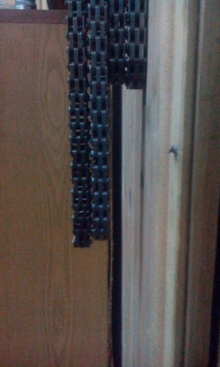

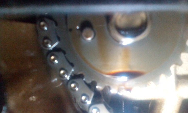

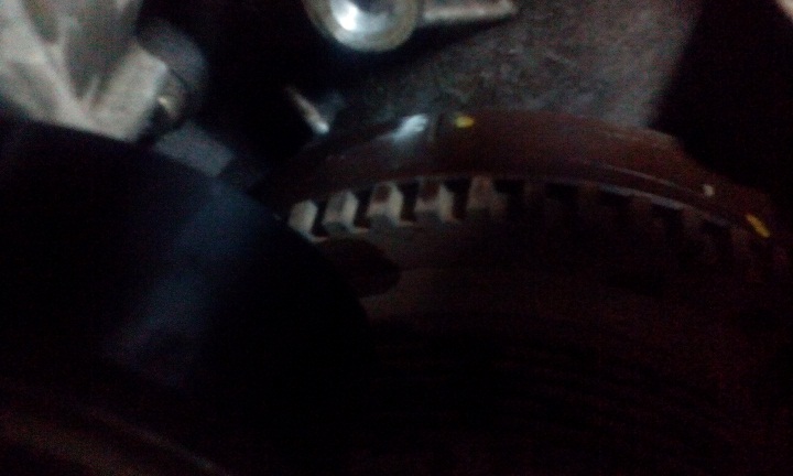

Разобрал сегодня ГРМ . Цепи оказались в плачевном состоянии ОБЕ . Метки уплыли почти на зуб по распредвалам ....
А вот так на коленвале если поставить распреды по меткам ....
Цепям конец....
На некоторых звеньях лют чуть ли ни миллиметр . Недолго им оставалось .

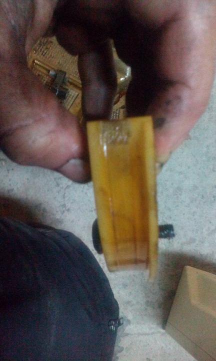

Башмаки вполне живые и изношены одинаково . Так что пружина натяжителя на них скорей всего серьезно не влияют . Нижний останется родной а верхний я заменю так как край о него подточило ( от перегиба цепи при работе )......

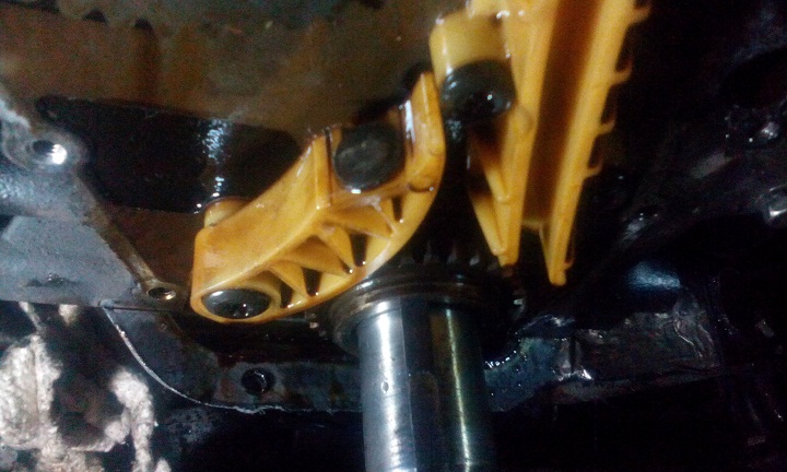

Сообщение 38 рег. » Пн фев 15, 2016 15:16
Вот так ...
... А у меня вс равно другой есть . тоже заводской .
На нижнем тоже можно увидеть насколько вытянулась цепь по отметине от натяжителя ....
Цепи у меня стояли ЧЗ . Вытянулись одинаково при чем сверху стоял натяжитель евро 2 ( жесткая пружина ) а снизу был родной ( мягкая ) . Вывод -натяжители ни при чем . Остается проверить завтра блок звездочку и если все в порядке то ...... НЕ ЗНАЮ ЧЕ !!!! :shock:

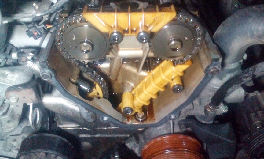

Сообщение 38 рег. » Пн фев 15, 2016 15:47
Отступление от темы немного . ... При разборке а уже давно так не матерился !!!! Обложил завод всеми матюками которые знал и вспомнил даже те которые думал что не знал .
1 . Мелочь но ... Не получится снять цепь с распредвалов не открутив звездочек с них .
2. Чтоб снять лобовину - мешает пластина на которой висит гена и кондей но не сами они мешают - а отлив под натяжной ролик ремня . Ну нельзя изменить или сдвинуть чтоб не мешал !!!!!!!!!!! Но дальше еще веселей .....
3. Чтоб снять эту бллллл.......ИН пластину - надо снять опору двигателя . потому что ОДИН !!!!!! болт пластины под ней .
4. Шкив коленвала садят наверно на горячую . У меня хороший . МОЩНЫЙ съемник ( именно для шкивов ) - он трещал !!!!!
А как другие его сгрызают - я даже не представляю !!!! Не начинайте ремонта если такого съемника у вас нет .
5 . какая БЛ...ДЬ придумала два болтика сзади на крышке клапанов и главно как ОНА собиралась их откручивать стандартным инструментом . ЛЮБЫМ стандартным .
6. Крепеж - звездочки . шестигранники . и др. НАФИГА ??? Болтики кончились ????
7. один болт был не прикручен - от руки ( на первом фото - на первом плане . лобовину и головку стягивает . ) - но это совсем мелочи .
Я понимаю когда на маленькой машине уплотняют все что можно и доступ затруднен . агрегаты нагромождают друг на друга чтобы выиграть место для салона . Но у нас то почему так !!! Почему нельзя подумать о ремонтопригодности . Особенно зная что основной владелец УАЗа свою машину делает сам . Нафига лепить эти шестигранники !
ВЫГОВОРИЛСЯ .

Сообщение 38 рег. » Сб фев 20, 2016 11:45
Дела у нас так ......
Два часа назад завелся - приехал домой . Метки встали идеально . Мотор озверел конкретно - особенно с малых оборотов . Прет как дикий . Натяжители поставил агаты ( с полумилиметровым ходом ) но временно - буду заказывать ина и пробовать их . Уверен что основные проблемы именно из за натяжителей . Цепи просто болтаются - нынешние натяжители не могут загасить амплитуду их колебаний . Звезда как выше уже писал - выставил - большая 0.3 мм малая 0.2 мм биения . Получается заменил только цепи ( как и были чз ) . Сильно упал расход на хол. ходу . Был 1.6- 1.7 перед ремонтом . сейчас...
Както так . Будем посмотреть

Сообщение expert_ssd » Сб фев 20, 2016 12:50
38 рег. писал(а): Мотор озверел конкретно - особенно с малых оборотов . Прет как дикий Сильно упал расход на хол. ходу.
Это значит что всё получилось Правильно.
Контролируйте натяжение цепей и установку фаз ГРМ через 30-40 тыс.км или каждый год по весне.
Пока известно, что при правильном обслуживании привода ГРМ с ЗПЦ до 80 000 км нет причин для беспокойства.
А дальше наблюдайте за пробегом первых владельцев УАЗ Патриот, кто обслуживает привод ГРМ регулярно.
Гидроатяжители "ракета" справятся с надёжностью натяжения цепей.
Если нет уверенности в этом, то в Б2-мотор можно заказать натяжители INA с адаптерами.

38 рег. писал(а):Дела у нас так ......
Фазы не мерил, до, после замены?

Сообщение 38 рег. » Сб фев 20, 2016 14:19
Не мерил - чтобы срач не нагонять . Никогда этой ерундой не занимался и не буду . Заводские метки точны ВСЕГДА !!!!!!!! Полтора- два градуса туда сюда НЕ ЗАМЕТЕТЕ ВЫ НИКОГДА !!! если разбег больше - чините грм . Но по факту они не могут быть 20 -19 . Либо на старых моторах было не 20 -19 . Так вернее сказать .
вот впускной вал ..
вот выпускной ...
А раньше метки были одинаково - напротив штифтов а валы не менялись .

Сообщение mservis » Сб фев 20, 2016 14:54
Меня интересует другое, какие углы был с завода, вернее разница, даже с учетом растяжения она будет не сильно отличаться от нормы. И какой распредвал ставят на впуске. Инфа с инета очень противоречива и собственные измерения подтверждают не соответствие документации.
