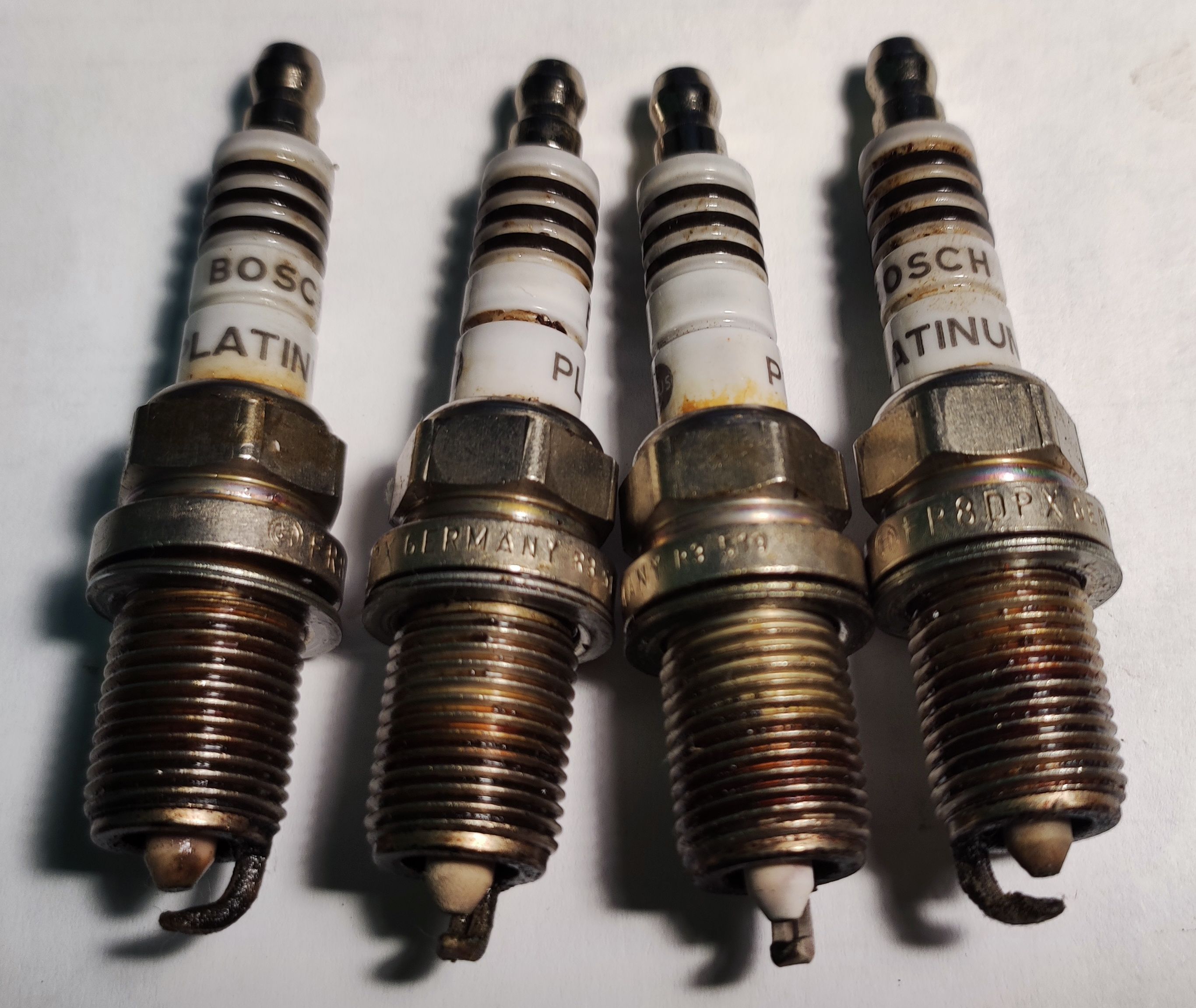

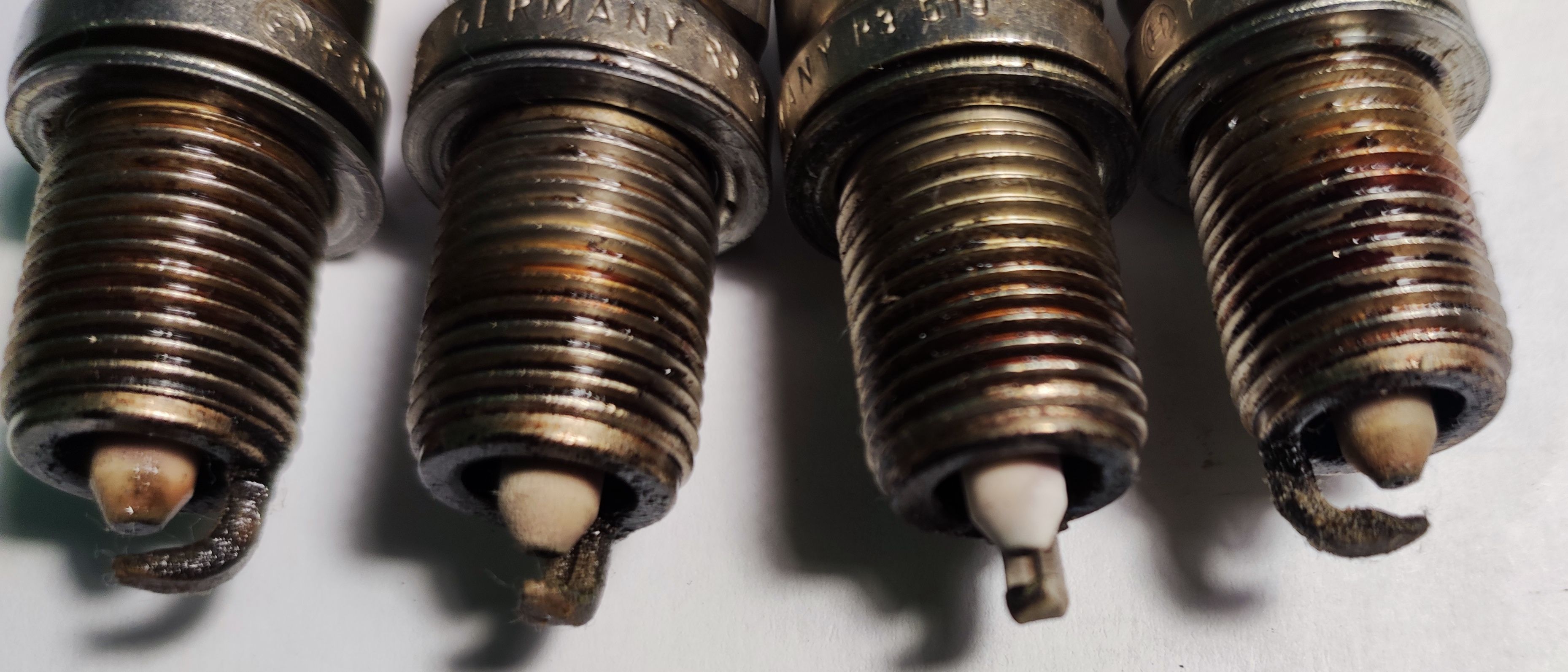

свечи зажигания
Заменил свечи BOSH Platinum Plus FR8DPX, пробегал на них, 92624 км. За все время эксплуатации нареканий не было, заводился машин всегда, буквально с полуоборота (ну когда аккумулятор бодрый
) Причина замены.? как то долго в последние пару недель стал крутить двигатель по утрам с наступившими небольшими морозами. Сами свечи как "новые"
из видимых дефектов, на двух свечах износ бокового электрода. В общем, достойная продукция.
В замен поставил какие то NGK первые попавшиеся под руку. С бошем рисковать в данный момент не хочется, да и дороговато сейчас.
