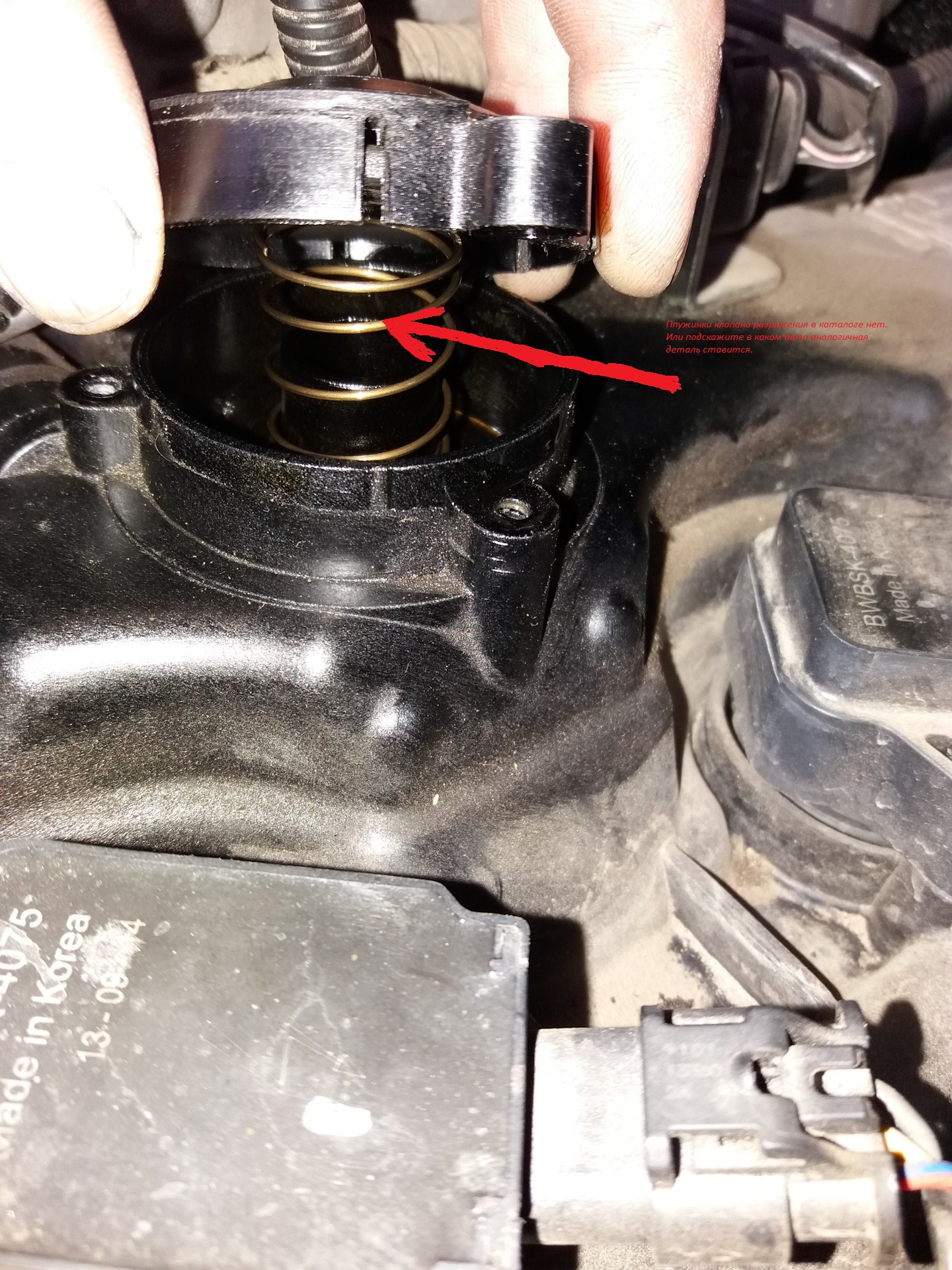

Всем доброго времени суток. Может кто ни будь подсказать от какого авто может подойти пружинка клапана вентиляции картерных газов. Свою испортил в следствии раздолбайства и выкинул, в надежде купить новую. А оказалось их нет в продаже и завод, и дилер не знают где взять, не знают номера данной детали. Если есть у кого возможность померить диаметр проволоки из которой она сделана, сделаю сам.

Может быть возможно купить в комплекте с клапанной крышкой. У меня был такой опыт, правда с другим авто.
