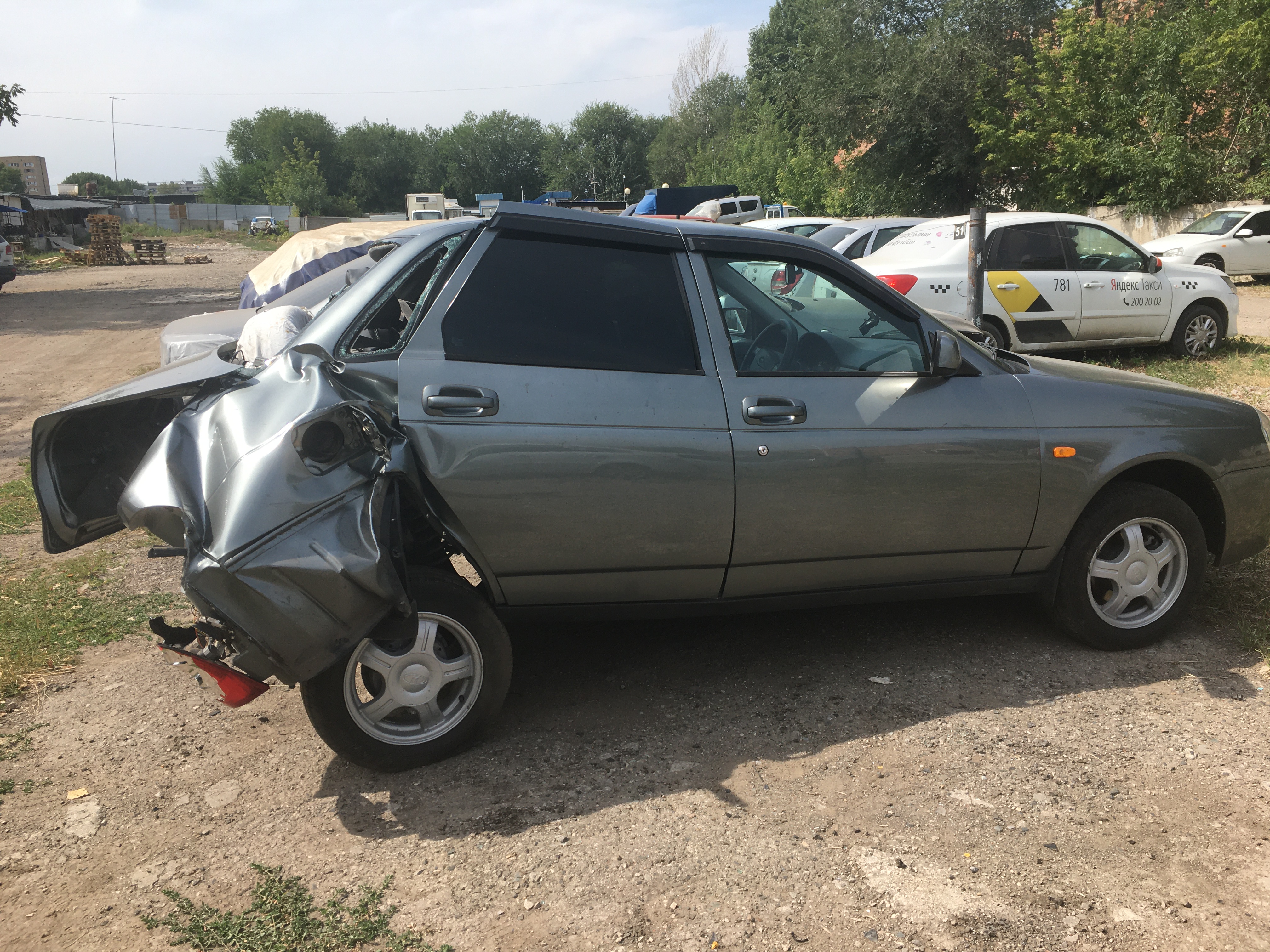

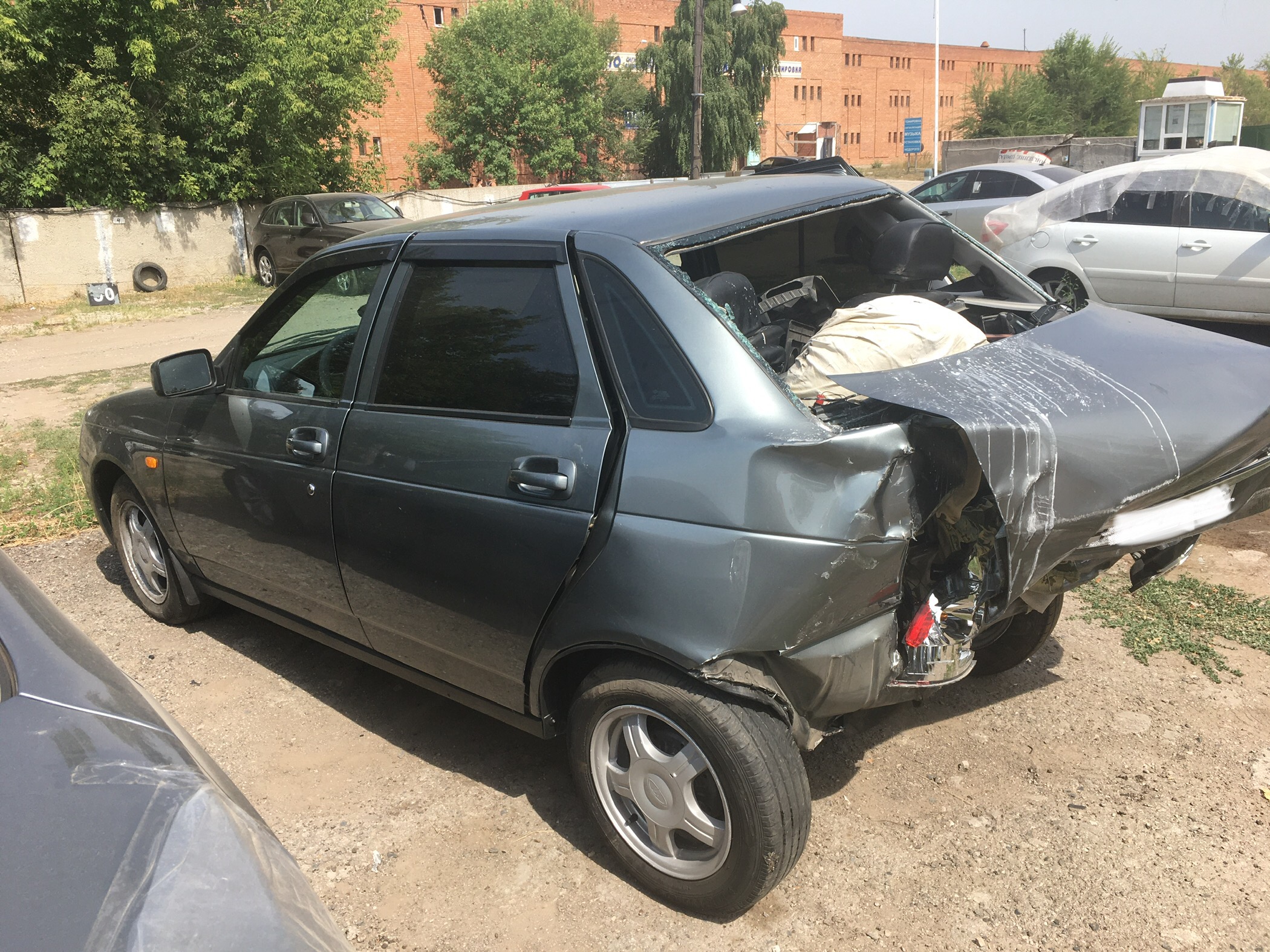

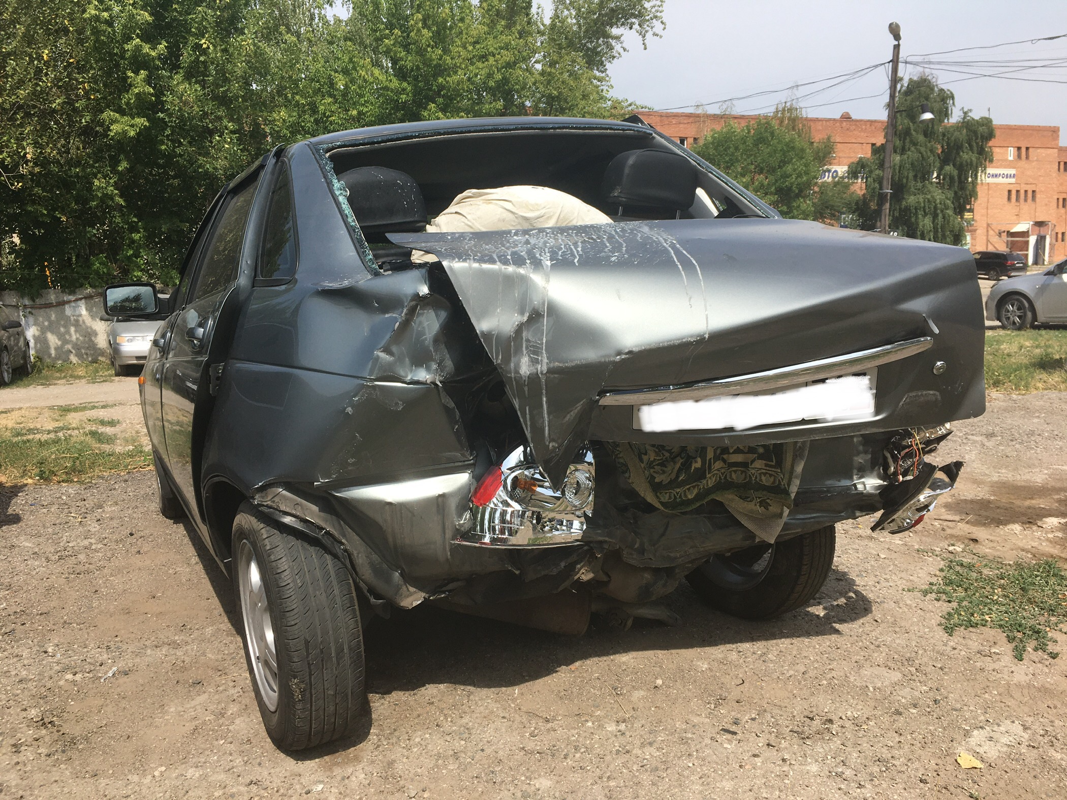

Привет, комрады, опять.
Смотрите, какая интересная штука попалась мне сегодня на глаза:
2021-08-09 13.48.08.JPG (1.05 МБ) 10976 просмотров
Из Приоры сделали Калину.
2021-08-09 13.48.14.JPG (1.11 МБ) 10976 просмотров
2021-08-09 13.48.22.JPG (3.65 МБ) 10976 просмотров
2021-08-09 13.48.31.JPG (3.41 МБ) 10976 просмотров
Но что интересно нам.
Машина была на газу.
2021-08-09 13.48.41.JPG (2.49 МБ) 10976 просмотров
В корму ей заехали конкретно.
Судя по тому, что запаска обернута белой тряпкой (её видно на нескольких фотографиях), скорее всего баллон был тороидальный и стоял на месте запаски. Думаю, вряд ли запаску заворачивали после аварии.
В любом случае, что бы там ни стояло, от багажника нихрена не осталось. Причем удар пришелся, как раз в нижнюю часть.
Следов пожара нет.

Да это понятно, быстрее бензобак порвет, чем газовый баллон. Не обратил внимание как бензобак это пережил, он же тоже там рядом?

Сообщение miha_bazar » Пн авг 09, 2021 20:24
Бензобак - нормально.
Он под задним сиденьем. Туда уже снаряд не долетел. :-)
