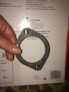

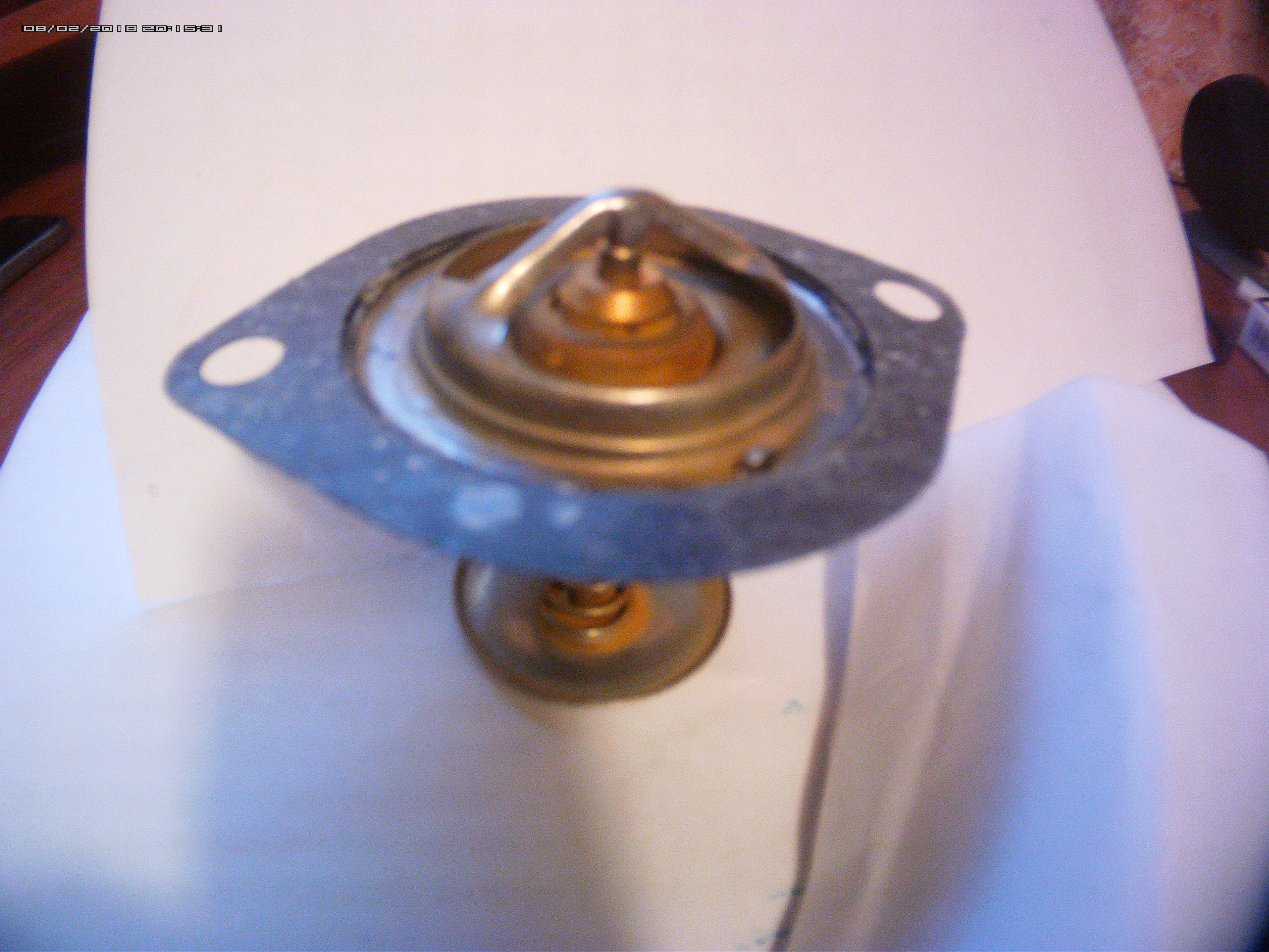

Прокладок два вида. Одна паранитовая под крышку термостата, можно заменить намазав герметиком. Другая резиновая, одевается непосредственно на верхнюю тарелку термостата, может идти в комплекте с термостатом, а может и нет.
Я ставил термостат без резиновой. Под крышкой термостата, на которую одевается патрубок ведущий к радиатору, мазал герметиком.

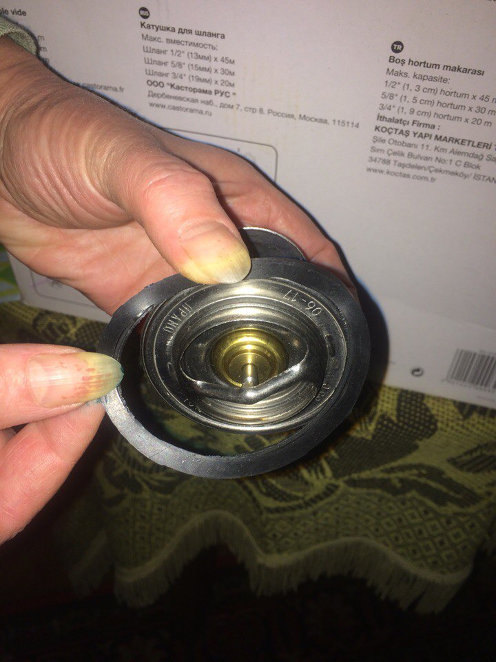

Правильная мысль. Сегодня одел резинку на верхнюю тарелку термоса Прамо 87 для уплотнения его в корпусе,который стоял на машине и глючил. С резинкой прогреваться радиатор стал не так сильно, термостат ещё закрыт. Всё равно не поверил, что через развоздушку термоса так сифонит, снова вскрыл. Сложилось у меня такое ощущение, что сифонит не только через развоздушку термоса, а ещё и через уплотнительное резиновое кольцо на верхней тарелке, уж подозрительно свободно стоит эта конструкция(термос +резиновое кольцо) в корпусе. Вобщем запаял развоздушку на этом старом термосе и посадил резиновое кольцо на герметик и эту конструкцию (термос +резиновое кольцо) тоже посадил на герметик в корпус и верхнюю крышку поджимающую термостат тоже на герметик. Пусть стоит до завтра- встаёт герметик, завтра долью антифриз и проверю. Да, термос проверял- варил на газу в антифризе- работает без нареканий.

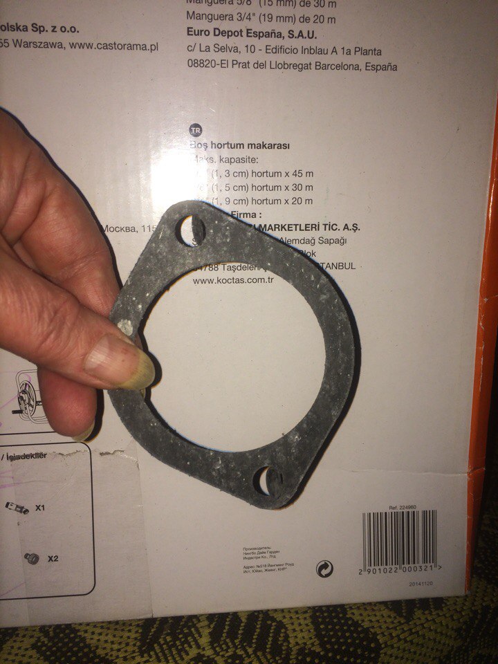

так я про то же самое и пишу!

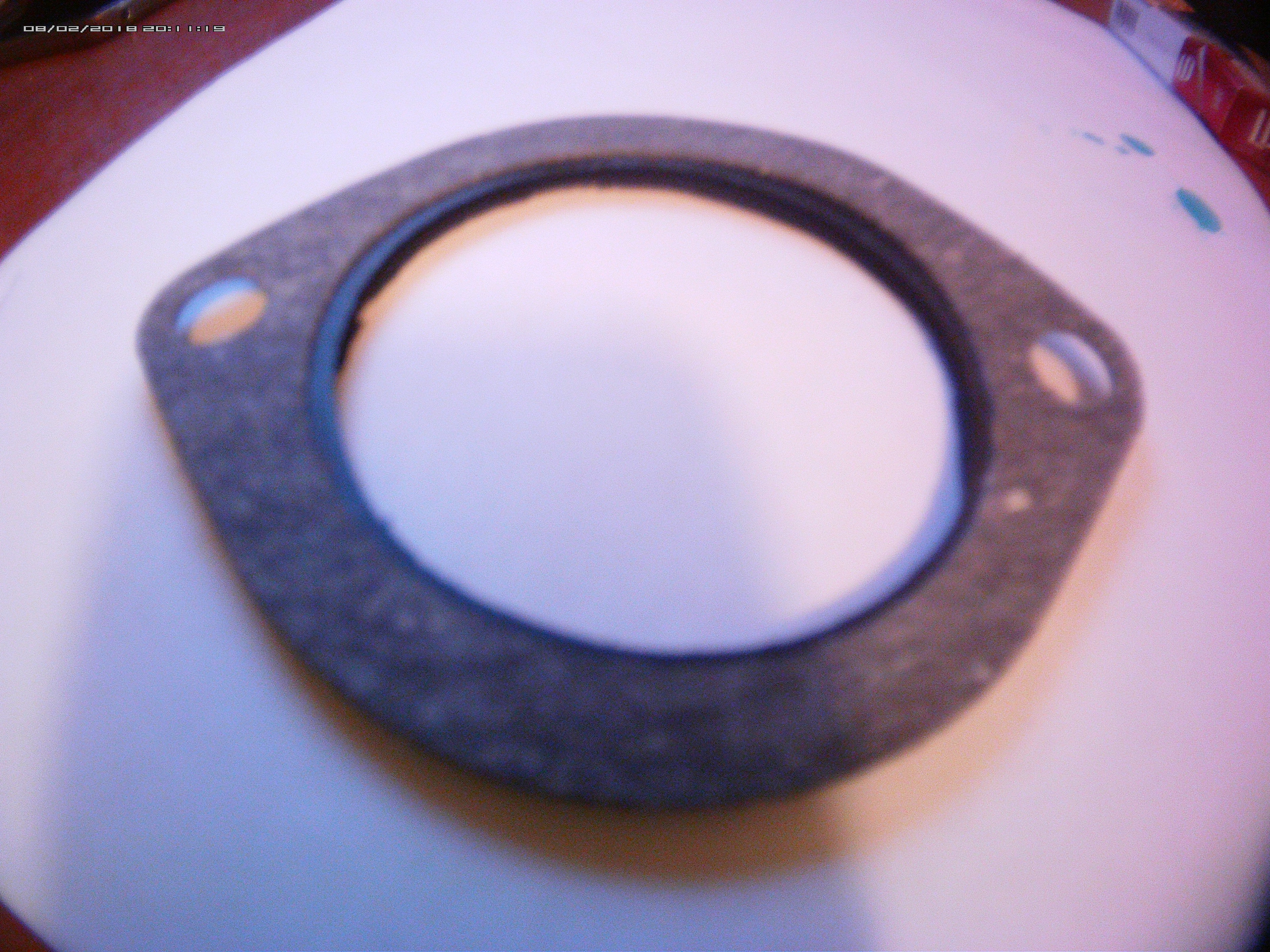

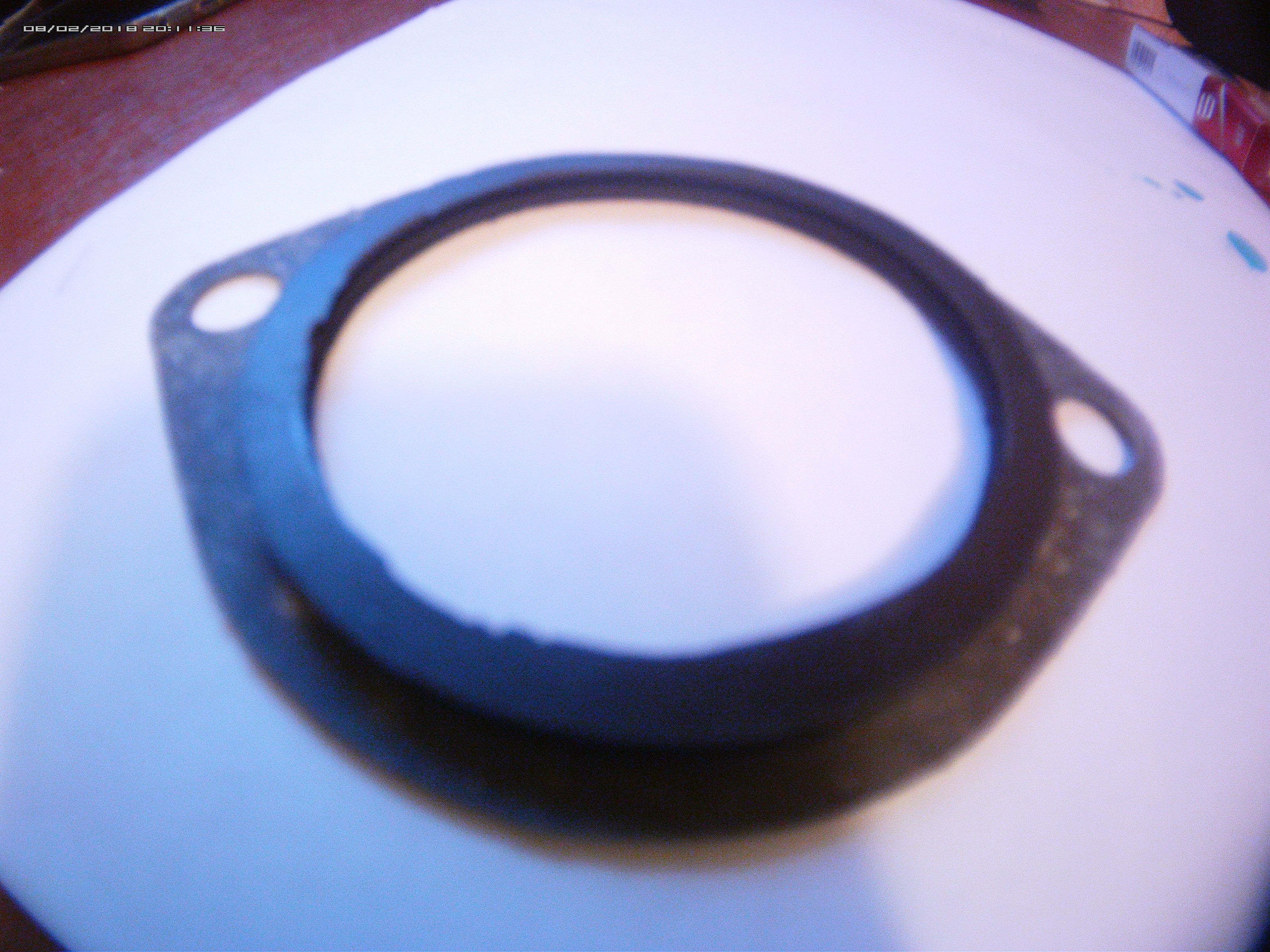

только вылечился термостат паронитовой прокладкой в этом месте.
не случайно диаметр большого отверстия в пароните совпадает с внутренним диаметром резинового кольца ;)

Ну да , внутренний диаметр отверстия кольца и паранитовой прокладки одинаков.Внутренний диаметр паранита ложится на резиновое колечко , а наружний попадает под крышку,зажимается ей. Но и крышка сама тоже ведь ложится на резинку, но видать не обжимает, прям чуток. Была б она,резинка, чуть пожирней. Надеюсь герметик сделает своё дело.Завтра поглядим.

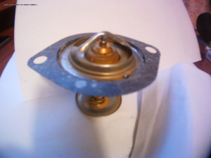

Очень доволен работой термостата Прамо87 после того как запаял на нём развоздушку (отверстие в верхней тарелке) и уплотнил посадочное место уплотнительной резинки верхней тарелке. Прогрев происходит значительно быстрее, до открытия термостата и запуска второго круга радиатор системы охлаждения холодный, а не как раньше, где примерно при 60 уже теплел,где на четверть,где на половину,хрен поймёшь. Всё чётко. Покатал по городу по делам, короткие пробежки ,остановки с глушением минут на 15. Стрелка на приборе меньше 80 не показывала вообще. После простоя мгновенное переключение не газ. Температура воздуха за бортом минус 7. При тех же показателях темп. забортного воздуха и такой же эксплуатации авто, при не доводки до ума Прамо 87, было значительно хуже. Доволен [!] .

Теперь в запасе два новых термоса с резинками и паранитовой прокладкой Прамо 85 и Тама 88.Летом возможно поставлю родной Танаки на 82.

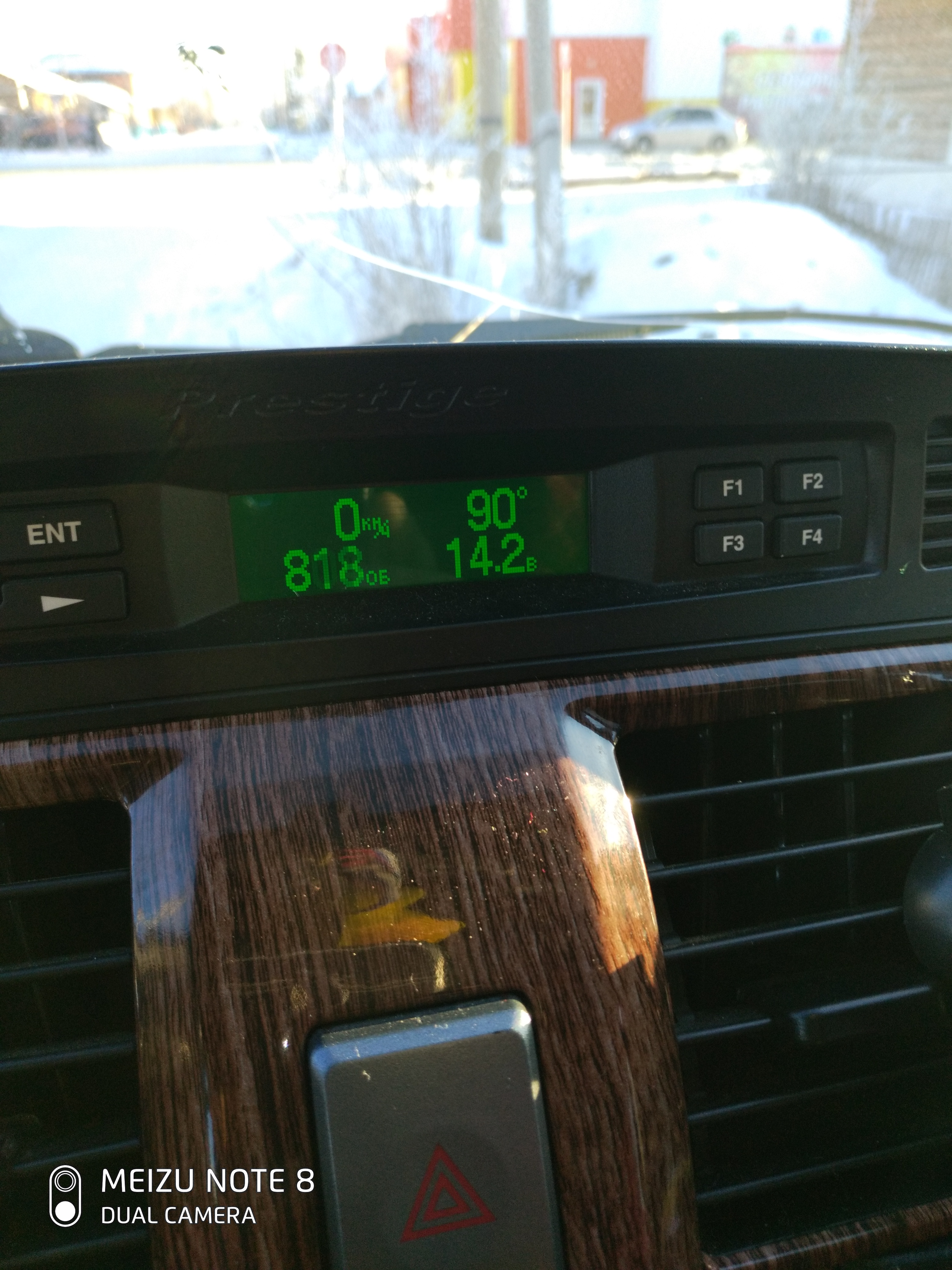

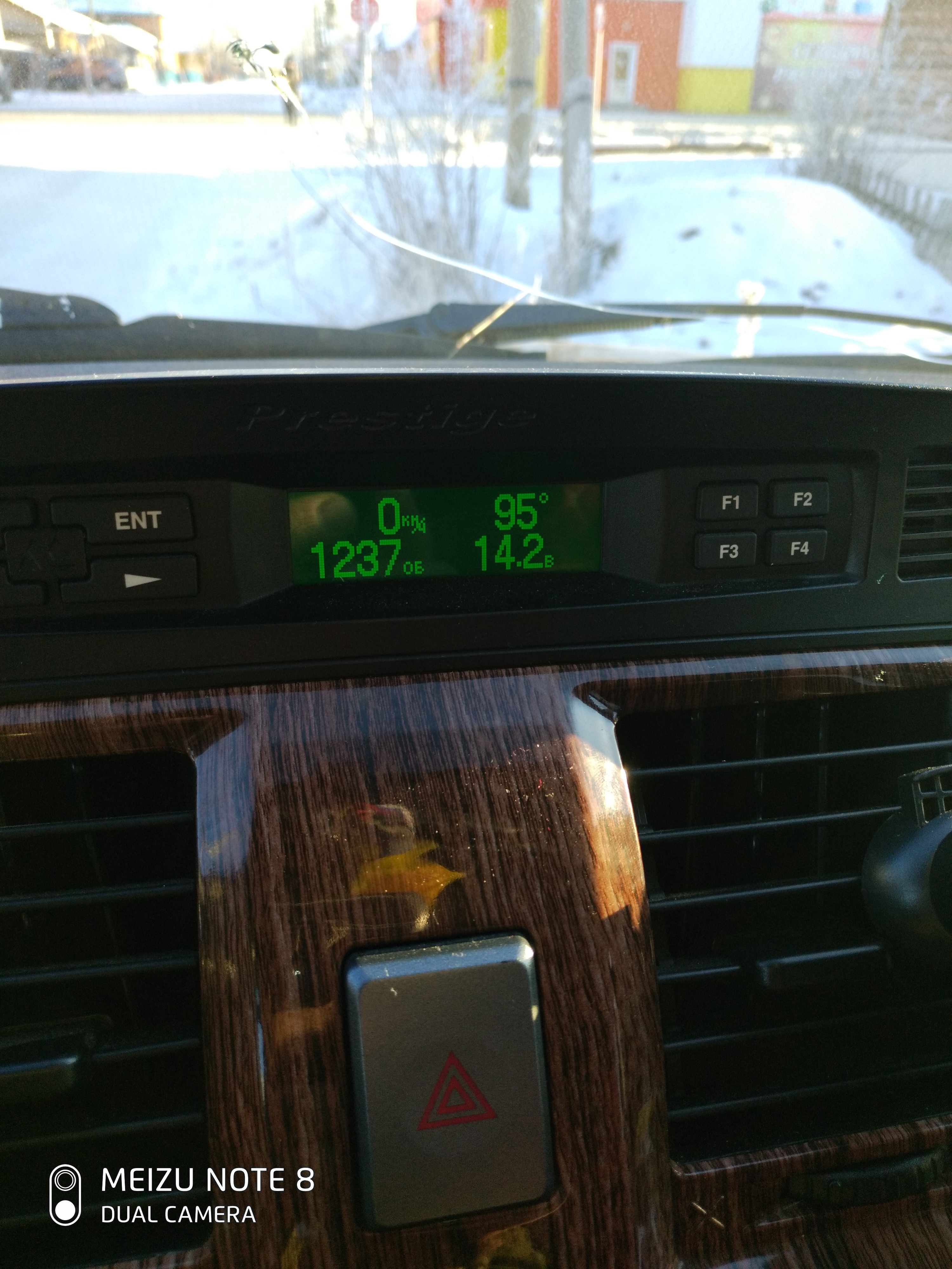

Подниму тему, т.к. отсюда узнал про ween на 87град, который и воткнул взамен сдохнувшего родного ТС... на 82град.

Собственно о чем сказать хотел - я так и не понял, нафига люди ставят прокладку? У меня ее не было, герметичность обеспечивается за счет уплотнительного кольца, одетого на верхнюю крышку термостата. Я свой выдрал с помощью пассатижей, так прикипел за 6 лет. Кстати нашел классное силиконовое кольцо термостата ROSTECO 20631, стоит 40руб - рекомендую.

Прочитай пост выше от 8 февраля, там и картинки есть. Может быть кольца уплотнительные у нас разные, а может проточка под кольцо-это ж уаз :-D .

Сообщение Nikitin » Вс ноя 29, 2020 17:48
Доброго времени суток, ну вот пришло время менять термостат.
123335.jpg[/attachment]
Мой папа был турецко-подданный
Сообщений: 598
Благодарил (а): 165 раз
Поблагодарили: 72 раза
Термостат, что я делаю не так?
Сообщение andry62 » Пн ноя 30, 2020 06:40
Чего не ТАма?
Nikitin
Сообщений: 67
Зарегистрирован: Пн окт 08, 2007 14:05
Откуда: Томская обл. Каргасок
Сообщение Nikitin » Пн ноя 30, 2020 07:26
Поддержим отечественного производителя :-D

внесу свои 5 копеек! короче захолодало и температура воздуха из отопителя меня не обрадовала. поехал в магаз купил термостат 87 градусов, приехал после работы домой поставил. завел грею, прогрев долгий радиатор начал теплеть при 60 градусах, лезу в тырнет натыкаюсь на эту ветку, прочитав все внимательно решил что клапан все-таки надо удалить. достал обратно термостат откусил бокорезами эту писюльку что там болталась запаял отверстие поставил все назад и о чудо из печки дует кипятком даже из задней хотя раньше с нее дуло холодом (кран удален) а с передней дул слегка теплый воздух, температура по бортовику 86-87 градусов на холостых, на оборотах падает до 80-82. доволен как слон! для себя сделал вывод что этот клапан там нахрен не нужен развоздушивание происходит через трубку от корпуса термостата (у меня через редуктор гбо) в расширительный бачек.

Поставил перед праздником Таму на 87гр., Отверстие заглушил. Температура что в городе, что по трассе,что по проселкам в лесу скачет 84 - 94, машина конец 13года с Виской. Приеду домой шестого попробую просверлить 1мм отверстие.

Сегодня возвращался с Горного Алтая, на Алтае в пределах 35 ближе к дому 42, в машине жара, дополнительную печь почти не подключал. В машине 4 человека. Стекла затягивает, нодо поработать с вентиляцией салона, шарю инет :-D

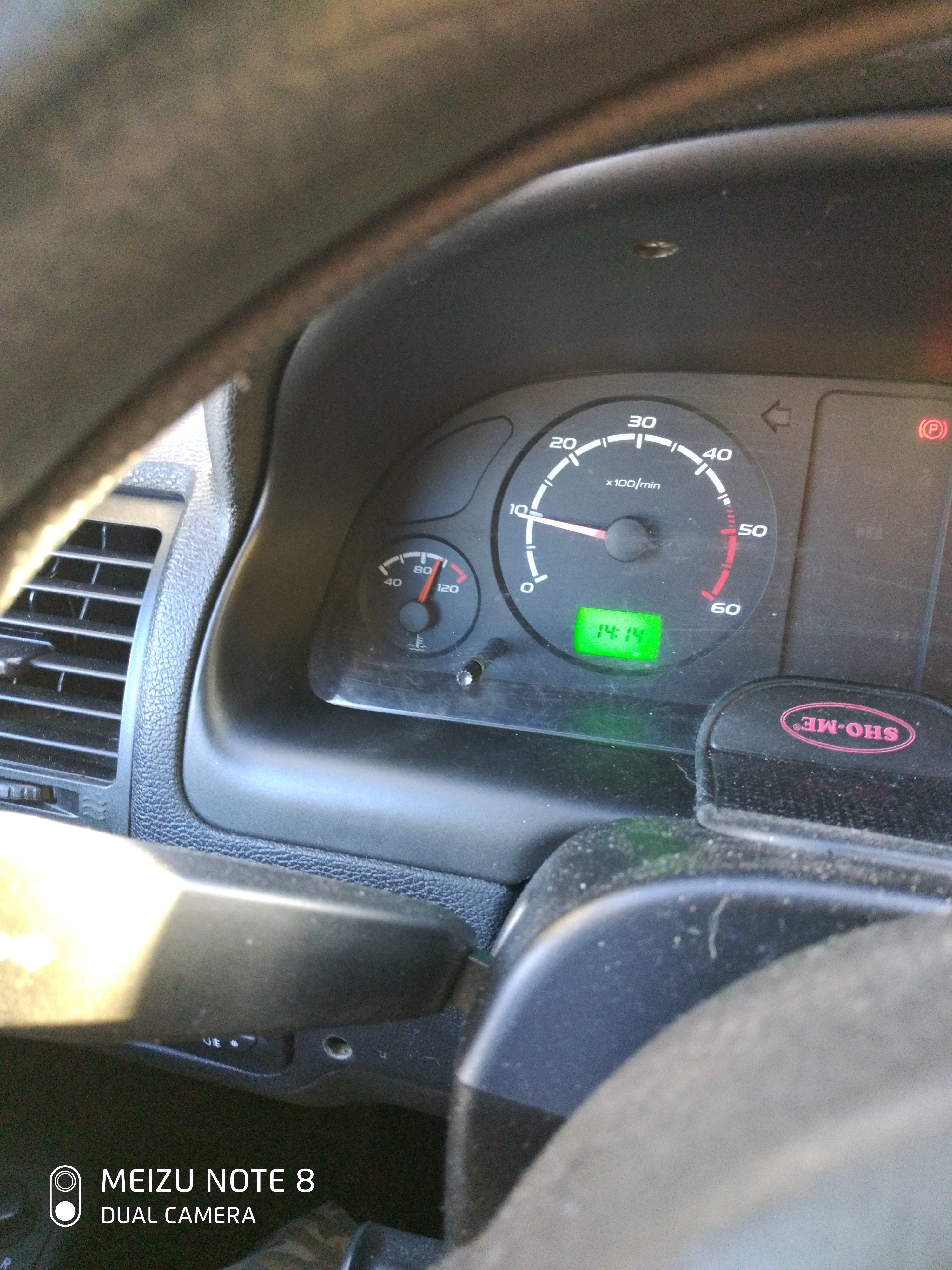

Привет уазоводам- братьям... Кто что дельное может подсказать? Патр 18 года, максималка. Зашумлен полностью в сервисе. Пришли морозы и боковые стекла замерзают напрочь. Стоишь, оттаивают. Поехал и хана... В тырнете ничего путного не нашел, кроме видео, где товарищь вынимает дефлекторы отопителя и дырявит. Что сделать?
