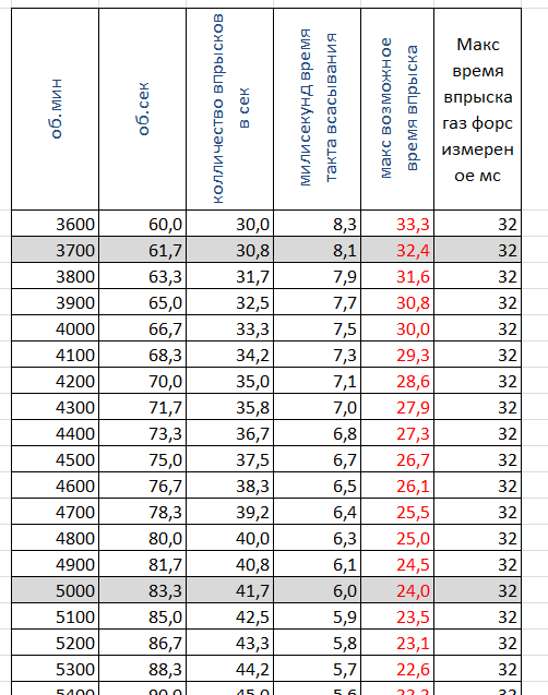

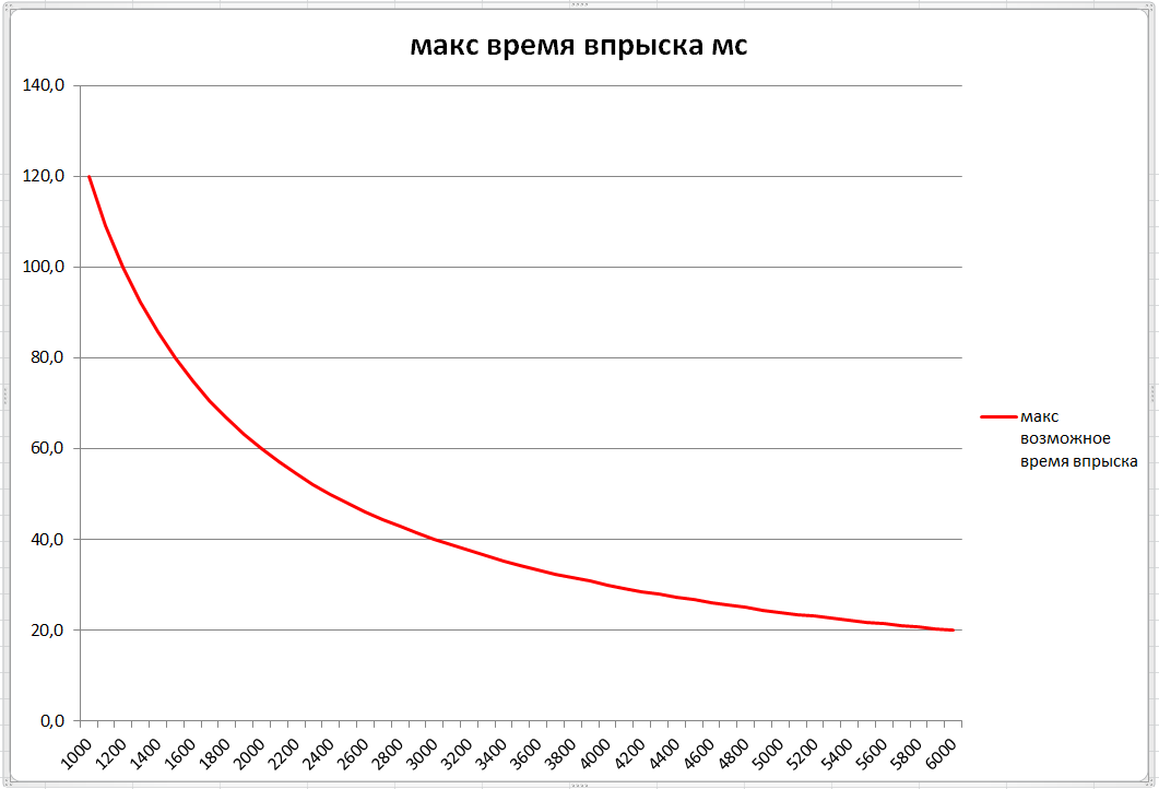

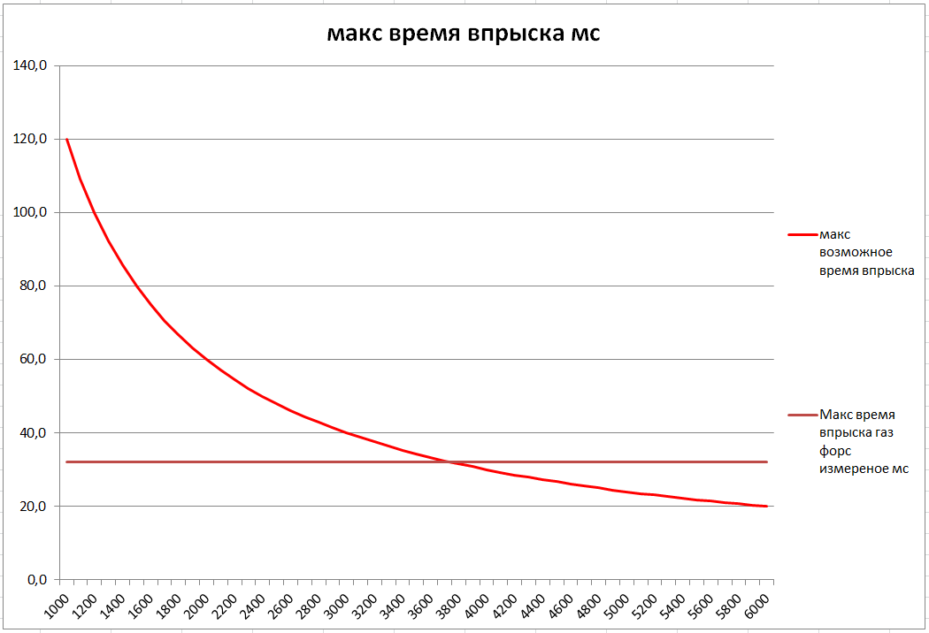

Есть же функция добавка небольшой порции бензина на больших оборотах. Никто не пробовал?
По оборотам перехода на бензин. Я пробовал считать. Но там расчет делается изходя из того что максимальное время впрыска бензиновых форсунок всегда 22мс и не больше. Это время является максимально возможным для оборотов 5500 помоему, точно уже не помню. А время впрыска газовых форсунок всегда больше. И в какойто момент начинает превышать эти 22мс. Для каждых оборотов есть свое максимальное расчетное время впрыска которое не должны превышать форсунки, не важно бензиновые или газовые. И вот тогда когда время впрыска газовых форсунок приближается к максимальному для данных оборотов и происходит переключение на бензин или допвпрыск бензина. Универсального решения тут нет. Потомучто у всех время впрыска газовых форсунок разное. И просчитывать нужно на каждую машину индивидуально. Эти рекомендации находил в мануалах на оборудование на буржуйском языке. Если этого не сделать то в какойто момент времени произойдет открытие газовой форсунки и она не будет закрыватся. Как они называют это - круговое открытие. И из за этого происходить сильное обеднение смеси и прогар клапанов.
А вот по переключению на бензин из-за медленного горения информации у меня нет. Думал у Вас есть.

Расскажу как я у себя настраивал переход на бензин по оборотам.
Для начала озадачился максимально возможным временем впрыска в зависимости от оборотов.
Получился вот такой график, который является действующим для всех типов четырехтактных ДВС с впрыском топлива во впускной коллектор перед впускным клапаном.
Аннотация 2020-03-23 193448.png (34.43 КБ) 10758 просмотров
Для наших максимальных оборотов 5000 максимальное расчетное время впрыска составило 24мс.
При практических замерах и записи логов максимального времени впрыска было зафиксировано самое большое время 22 мс во всех диапазонах оборотов.
После настройки ГБО через несколько дней было проверены соответствие топливных коррекций в бензиновом ЭБУ и записан лог на предмет фиксации максимального времени впрыска газовых форсунок. Максимальное время впрыска газовых форсунок в моем случае составило 32 мс.
В результате получился вот такой график.
Аннотация 2020-03-23 194031.png (33.97 КБ) 10758 просмотров
На графике видно что в моем случае работа на газу на оборотах выше 3700 и максимальной нагрузке приведет к непрерывному открытию газовых форсунок и как следствие к обеднению смеси.
Можно конечно бы увеличить давление газа для уменьшения времени впрыска или увеличить диаметр жиклера газовых форсунок, но я не стал этого делать так как в большинстве случаев это ведет к неравномерной работе на хх.
Поэтому я включил переход на бензин при оборотах выше 3700 и времени впрыска газ форсунок более 24 мс.
Аннотация 2020-03-23 194801.png (40.85 КБ) 10758 просмотров
Почему я поставил переключение 24мс а не 30мс?
Допустим я еду не в полную нагрузку а процентов 90 и время впрыска газа составит 28мс. Тогда условия переключения не будут выполнены никогда и на оборотах выше 4400 и максимальной нагрузке приведет к непрерывному открытию газовых форсунок.
С такими настройками и езжу 3 года. (после замены головки, просадка седла выпускного клапана второго цилиндра).
Расчет впрыска бензина после хххх оборотов — копия.xlsx
(17.42 КБ) 81 скачивание
