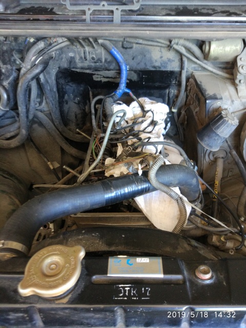

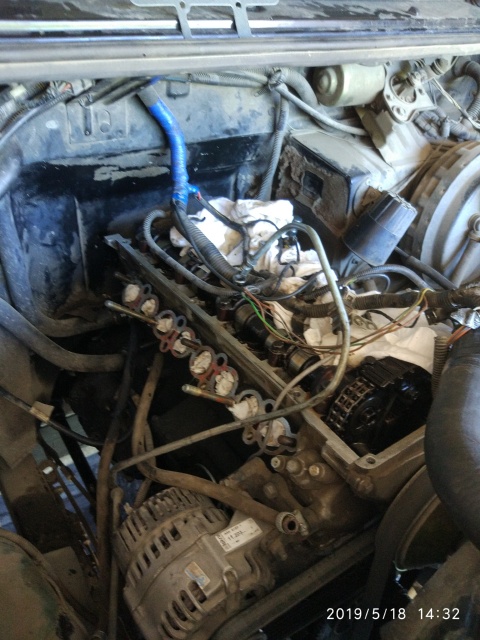

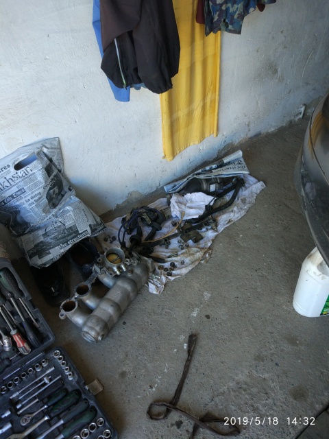

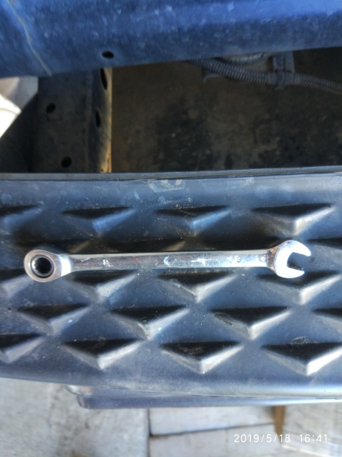

Всем доброго.Сегодня я тоже добрался до неё.Скажу так,чтобы долезть, пришлось разобрать поболее чем выше в посте.Снял КК,и пришлось снять впуск полностью.Пришлось пожертвовать паралоном на моторном щите(был пропитан маслом и крошился).По процессу,лёжа на пузе, обнимаем гбц,и на ощупь отворачиванием болты.Как писалось выше, пришлось монтажной давить гбц от щита,чтобы вытащить болты из направляшек.Они длиннее, остальные 6 одинаковые.Но, всё на ощупь, зачистка гбц вслепую.Кто с гайками не дружит, будет очень сложно.Сам тоже трёсся,как начать?Я тоже не Апполон,100+,но смог.Ключ на 8 обязательно, без вариантов.Сегодня поменял прокладку,зачистил ВК,ДЗ,завтра буду собирать остальное.Обнимая гбц ,крутил одними пальцами, короче шанс есть.
