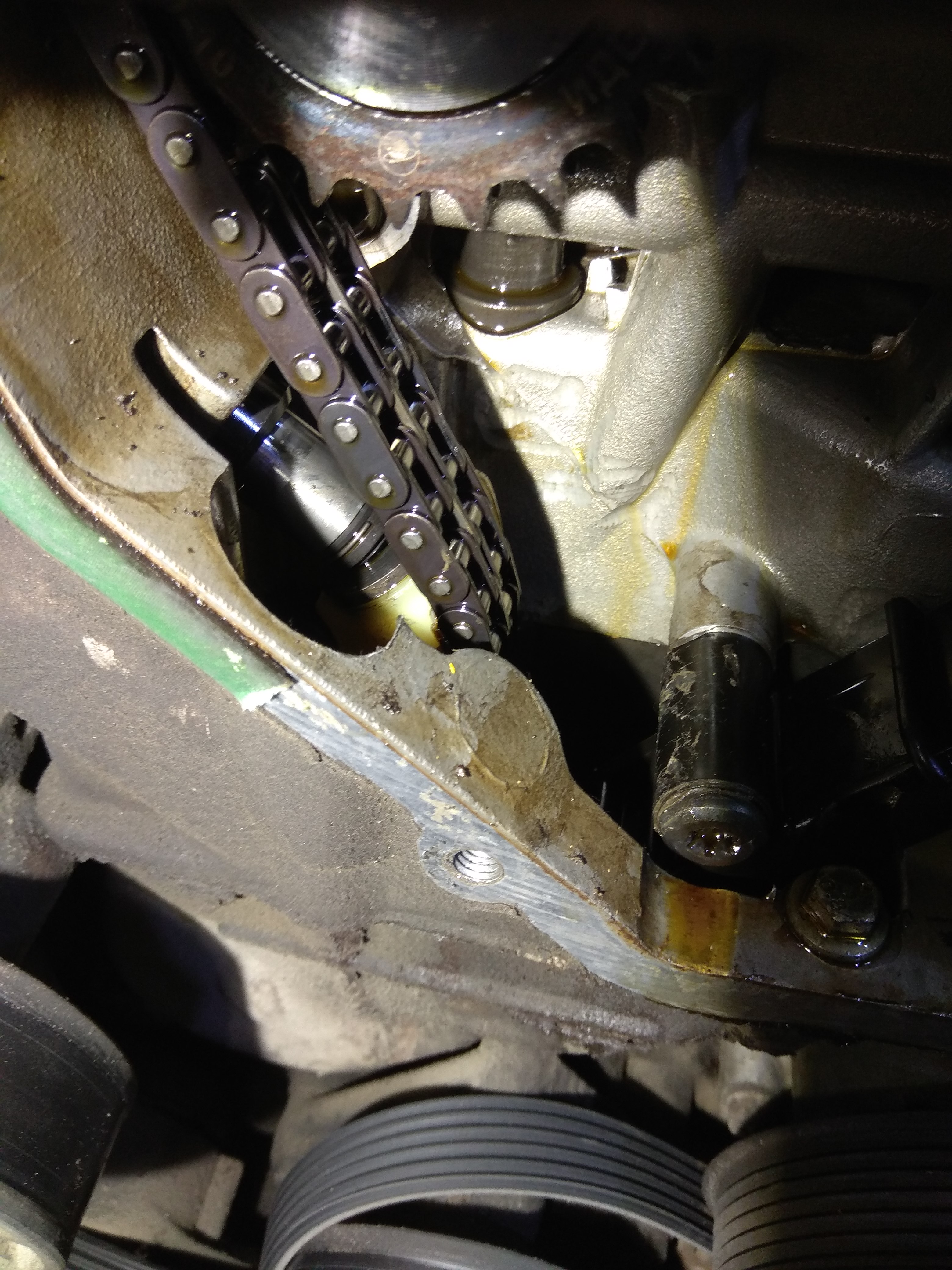

Сообщение andrey344 » Сб апр 13, 2019 20:55
А у меня башмаки в комплекте от прогресса сточило на толщину цепи за 20-30 тысяч пробега. Говно короче, не покупайте.
Кто спец по натяжителям? Я еще так поезжу? или плунжер уже в край вышел?

Это , простите, получается ,что ролики башмак пропилили миллиметров на пять??? РОЛИКИ? ТОЧНО? Этак зпц должна тогда стачивать нафиг башмак тыщ за пять.... :shock: На толщину цепи ,так она бы сквозь башмак бы провалилась...
Плунжер вышел уже через край.Меняй ,и чем быстрее тем лучше.

Сообщение andrey344 » Вс апр 14, 2019 08:06
Hoz писал(а):
Сб апр 13, 2019 21:59
Это , простите, получается ,что ролики башмак пропилили миллиметров на пять??? РОЛИКИ? ТОЧНО? Этак зпц должна тогда стачивать нафиг башмак тыщ за пять.... На толщину цепи ,так она бы сквозь башмак бы провалилась...
На фото видно за цепью какой башмак был изначально.
Кстати заводскую зпц снимал на пробеге в 50 тыс. Башмаки пропилены были на пол миллиметра. Особых люфтов в звеньях цепи не обнаружил, все было в идеальном состоянии. Теперь я сильно пожалел о замене :-)

И у меня было так... И пойду смотреть свои башмаки .
Вот тут у человека на 50т.с.башмаки ходили,то же прогресс https://www.drive2.ru/l/509525234257232303/
Ничего себе... у вас действительно сточило всю площадку на толщину цепи ... жесть ...
Вот мой башмак ,пробег на нем тысяч 15 ,плунжер тоже многовато вылез

Hoz писал(а):
Вс апр 14, 2019 14:39
Похоже что на предпоследней проточке...или на последней ваще...

У вас явно лучше состояние, да и у того человека с драйва.. Видимо на моей цепи затаился какой то коварный заусенец ) Интересно в каком состоянии нижняя цепь, думаю скоро будет фото. А вообще у вас цепь идет точно по середине башмака, у меня ее стянуло как то на край, и сейчас она идет винтом. Может в башмаке было криво просверлено отверстие под балт, по этому сильно сточило только один край башмака. Возможно ваша цепь будет ходить заявленый срок. Одно могу сказать точно, то что сточился башмак по утрам слышит весь двор )) Звенит хорошо и после полного прогрева стихает.
Не знаю на что менять. Если на оригинальную ЗМЗ с роликами, то подойдет ли цепь к разрезным звездам от прогресса?
Отправлено спустя 1 час 35 минут 16 секунд:
Последняя проточка 18 мм,так что готовьтесь...

Выбор цепей грм на 409
Сообщение Hoz » Вс апр 14, 2019 20:51
andrey344 писал(а):
Вс апр 14, 2019 20:36
Да , башмак выглядит свежее ,но вот теперь беспокоит состояние натяжителя, явно почти на всю длину вышел плунжер , цепь не могла растянуться за такое время , пожалуй подложу пятаки пару штук.
Может вам башмаки с натяжителями поменять ? На драйве такие хвалили https://rusmash.org/zmz/item98/maxres#lightbox[88]/0/
Отправлено спустя 7 минут 4 секунды:
Nordserge писал(а):
Вс апр 14, 2019 20:47
Менять башмаки ? Кстати с цепью Е3 ставили мех.натяжитель "русский богатырь"(верхний сложился в лесу , хорошо старый не выбросил) , так у него выход плунжера заметно больше , чем у "ракеты" от ЛС групп. Думаю положить пару пятирублевок , должно помочь .
Сообщение andrey344 » Вс апр 14, 2019 21:09
Hoz писал(а):
Вс апр 14, 2019 20:58
Боюсь теперь этих башмаков.. НО.. подкупает цена, буду читать..
Сообщение Nordserge » Вс апр 14, 2019 21:59
С ЗПЦепями CZ износа башмаков практически нет,так же как и звёздочек.100тысяч цепи отхаживают легко.
Сообщение Hoz » Вт апр 16, 2019 18:27
Буду ставить цепь с натяжителями на звездах, башмаки "фтопку"
