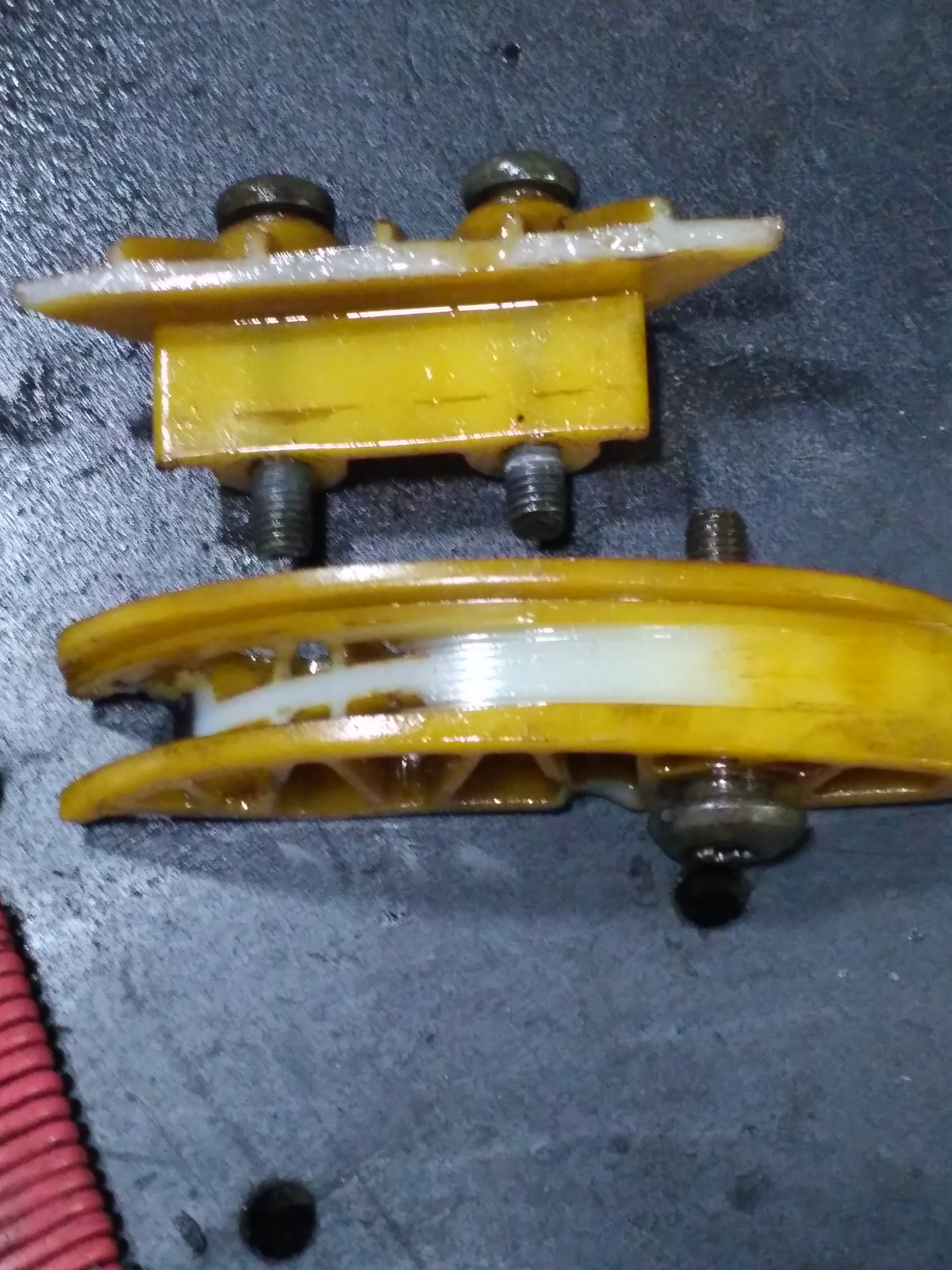

ЗПЦ цепь .
Сообщение Nordserge » Вс июн 17, 2018 22:27
На пробеге 110т.км оборвало верхнюю цепь.Виновник верхний башмак от которого откололся кусочек.
Цепь CZ,пропилов на башмаках практически нет,натяжители гидро.Нижняя цепь состояние новой,люфтов нет.Звездочки в отличном состоянии.
Заменил цепь на такую же,завел двигатель со снятой передней верхней крышке,впервые заметил что при работе вращается натяжитель 😁,нижний не знаю

Сергей009
Сообщений: 9
Зарегистрирован: Ср июл 12, 2017 19:05
Откуда: Люберцы
ЗПЦ цепь .
Сообщение Сергей009 » Вт июн 19, 2018 19:08
ка
Как-то так. Пробег 28000 и вот что получилось. Ничего правда не порвало .

Сообщение Nordserge » Ср июн 20, 2018 11:36
Сергей009 писал(а):
Вт июн 19, 2018 19:11
IMG_20180529_173127.jpgка
Здесь Кировская цепь,хороша для бензопилы😂и башмак в принципе цел,только пропилен.У меня пропила нет,зато откололся кусок,вот цепь и соскочила с последующим обрывом.
валрейсинг. ГБО.

Сообщение Сергей009 » Ср июн 20, 2018 12:09
Так сама суть, 28000 и такая шляпа. У меня Тиго 1.6 был ,точно такая же цепь ( длиннее в 2 раза )за 100000 ничего . А тут ... Сейчас ЗМЗ Евро-3 поставил в принципе ничего не изменилось.

Сообщение Ssm90 » Вс июл 01, 2018 22:55
Снял сегодня клапанную крышку. Авто 2016 года, пробег 37 тыс. Цепь наша. Башмак пропилен едва. А по натяжителю не понятно. Сильно ли вытянулась цепь? фото https://ibb.co/j4kB4y

Сообщение aleksfom012 » Вт июл 03, 2018 20:51
Нормально всё, нет повода для беспокойства.

Сообщение greylonly » Пт июл 06, 2018 22:18

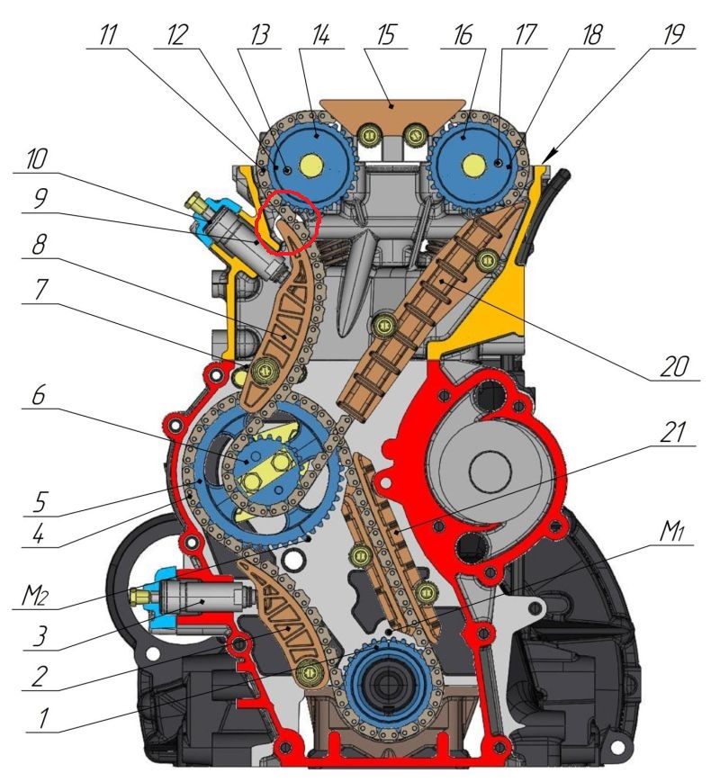

Вот НЕхотел лесть в этот вопрос снова... так как уже все описано 1000 раз. Но вынужден.
Смотрите внимательно на схему ГРМ. Еще более внимательно на верхний Башмак... дважды внимательно на место обведеное красненьким. Видите этот зазор? Теперь поднимитесь на этой же странице и посмотрите фотографии выломаного места в верхнем натяжителе от комрада
greylonly писал(а):
Ср июн 20, 2018 07:52
Nordserge
Это не цепь порвалась "потому что башмак сломался", а башмак сломался "потому что цепь перескочила". Если в Двухрядной цепи такой момент крайне редок и отказ ГНатяжителя слышно долго и упорно... несколько км, то ЗПЦ по определению "безвучная"... т.е вы никогда не услышите как ГНатяжитель сдох. В этом вся подлость ЗПЦ.

в реале у верхнего натяжителя до звезды километр, а тут аж возле звезды загиб заканчивается!!! :-D
все натяжители на фото евро4
Отправлено спустя 3 минуты 5 секунд:
Хотя спорить не буду!!!! А почему?
А ЗАМЕТИли РАЗНОЕ литье голоВ! ?? 8;: :shock: :shock: :shock:
