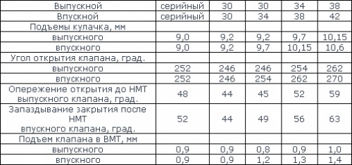

Фазы ставили по высоте подьема клапанов
выпуск стандартный вал,в градусах получилось 22.
Впускной вал не стандарт,стрелка не подходит.Данные приводить не буду.
ВМТ по часовому индикатору,подьем по другому,закрепленным на самодельном кронштейне.
валрейсинг. ГБО.

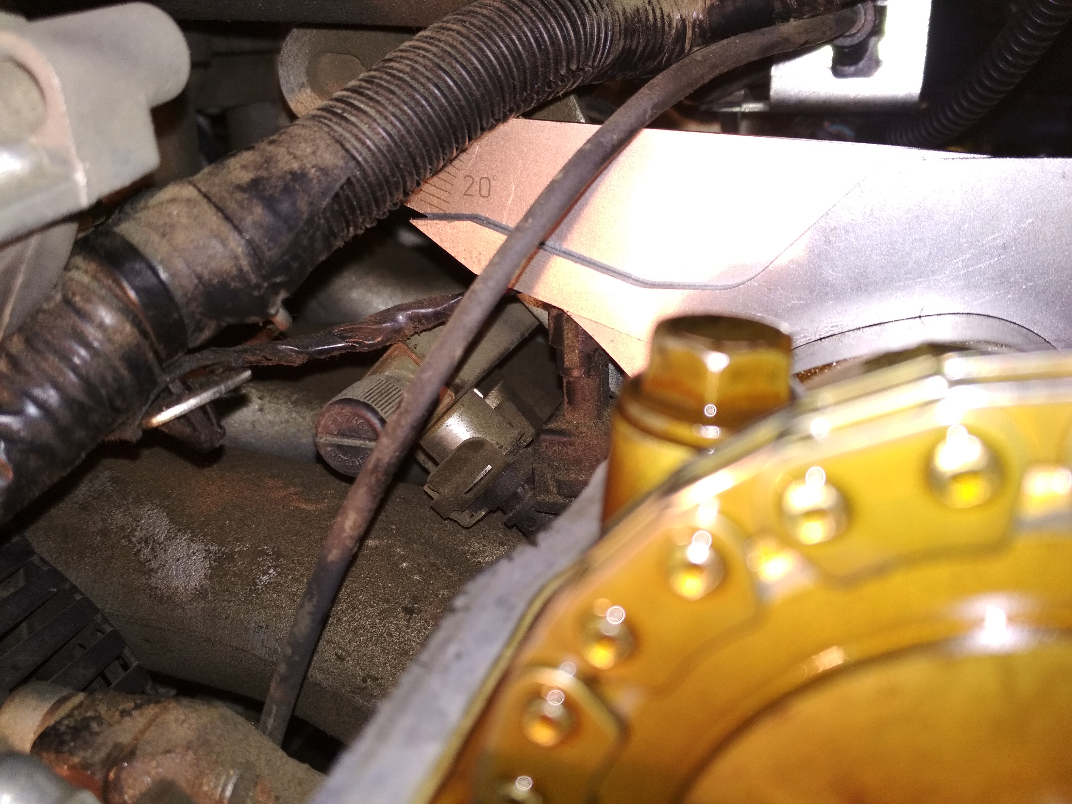

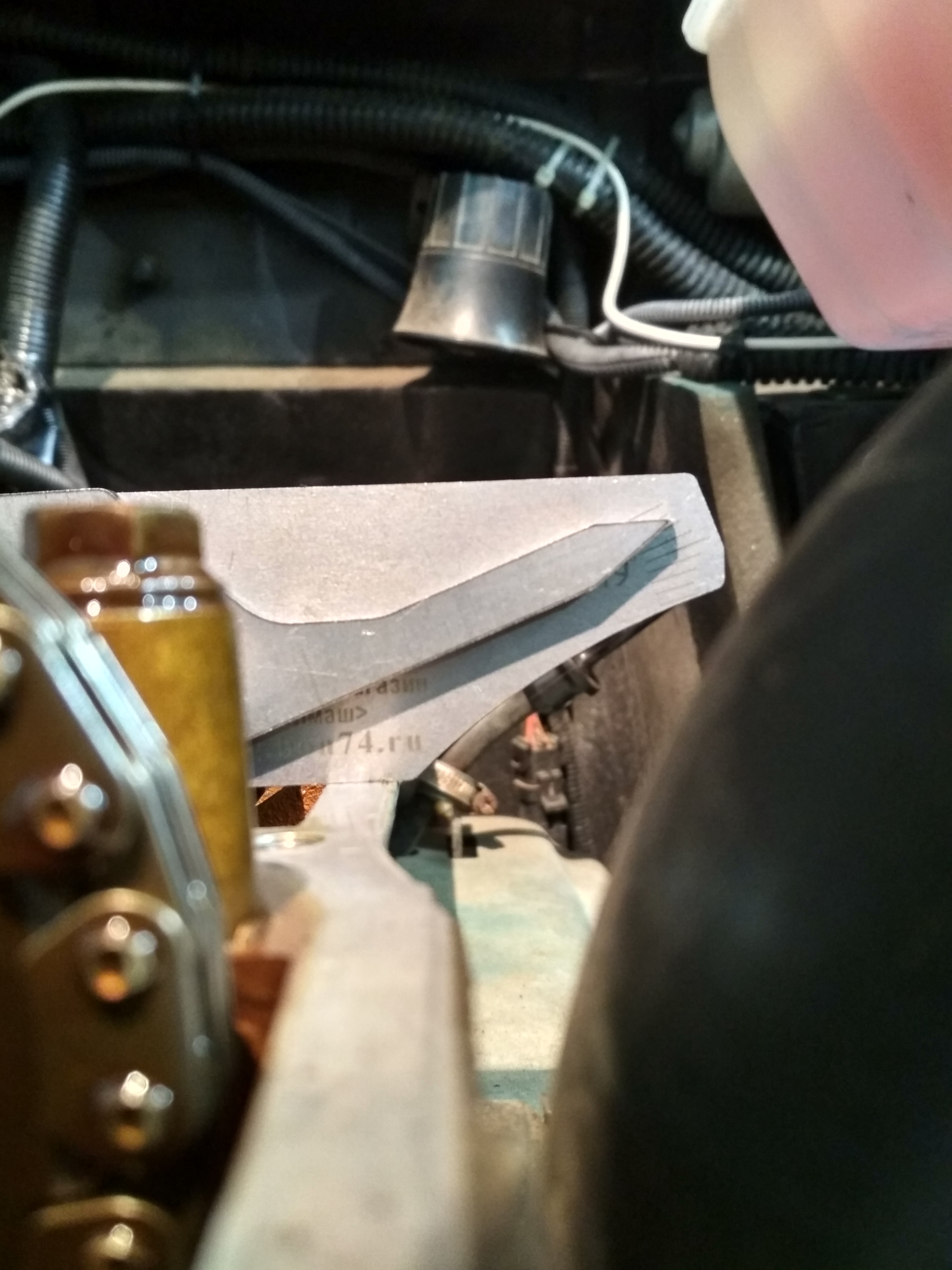

ладно. буду двиг разбирать внимательно посмотрю на валы. Но 240 спутать с 252 сложно.
Что сделать? Штангелем померять высоту кулачка?
Уже разоьбрать озхота. Но это ещё не скоро. в конце месяца повезу машину в гараж на сцепке...

Сообщение Роман Б. » Пт янв 12, 2018 20:44
yariddik писал(а):
Пт янв 12, 2018 18:48
У меня предположение, что имеет место смещения шпынька на впускном р/валу и в таком случае делать смещение на звездах нет нужды. А по скольку на заводе транспортирами никто не пользуется, этот факт не пошел в массы. Метки на самих звездах — это весьма примерные отметки для быстрой установки и их положение относительно сверления малоинформативно. Эта мысль имеет смысл, т.к. после установки другого ремкомплекта начинаются проблемы, не важно, с регулируемыми звездами или нет. А поскольку фазы 16/19 и 20/19 не всем одинаково показаны, моторы на заводе комплектуются разными валами — как повезет, в т.ч. и 240 (попадались и такие). Смещение шпынька в позже на 4° обеспечивает узкое перекрытие и как следствие — более устойчивая работа на ХХ и назах на движках с ДАД образца конца 2011 — начала 2014г.г. На моторах 15 года и младше фаз 16/19 мне не попадалось (по мотор-тестеру).
По этому предлагаю следующий челендж. На новом авто скинуть крышку и проверить фазы по всем правилам. Потом сделать тоже самое на других авто не старше 2015 года с пробегом 20 тыкм и 40 тыкм, на которых не трогались валы и они не в группе риска с пластилиновыми цепями. Статистики из 3-х авто будет достаточно для определенных выводов, а непонятку с фазами можно списать на тяжелый переход с ДМРВ на ДАД без доработки железа мотора (2012-2013гг). Мне конечно плевать на челенж и его результаты, но любителям конспирологии будет определенно интересно. Или все забьют, как оно обычно случается, и продолжат срач в соцмережах :-D

Что то там с рвалами действительно не нормально в плане штифтов. При замене зпц на двухрядку с обычными звездами валы ни как не хотели вставать в 20/19,
крутили промвал по всякому, попадал только один вал (кажется выпускной, точно не помню). В итоге пришлось ставить разрезные.
Так что кто меняет зпц на двухрядку контроллируйте фазы транспортиром до и после замены, там не все просто.
