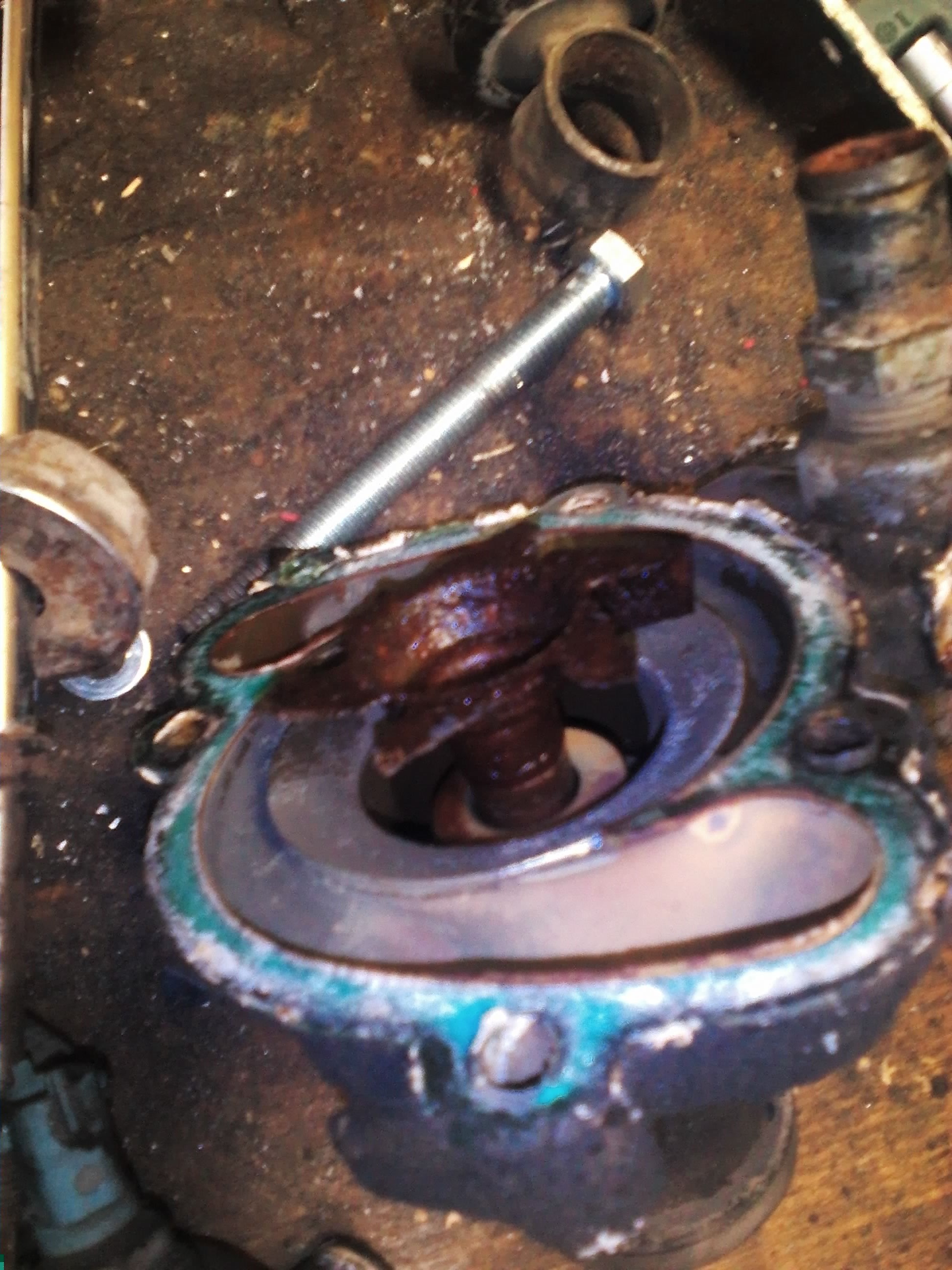

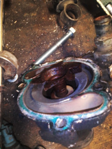

Уважаемые камрады, приветствую вас! Нашел сию тему, дабы запилить небольшой отчет.
Итак: машина 2008 г, бензин, Е-3. С недавних пор стали обращать на себя внимание небольшие перегревы в пробках, но после перегазовки все проходило. Колесо пинал, лобовое протирал, но ничего не помогало )) Подозрения упали на помпу и как бы не было лень, пришлось ее демонтировать! На фото та самая помпа, где от крыльчатки ничего не осталось. Как я ездил, ума не приложу.
Остатки крыльчатки выполнены из фольги, причем фольга эта от дешевой шоколадки.

graf0sh писал(а): Уважаемые камрады, приветствую вас! Нашел сию тему, дабы запилить небольшой отчет.
С 08-го года не менял тосол? Его же каждые 2 года нужно менять..

По моему скромному мнению, это результат эксплуатации без клапана в крышке расширительного бачка, - кавитация.

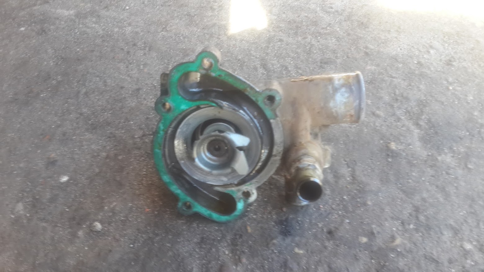

уДоброго всем времени.Может не туда попал,но симптомы такие:булькотит расширитель(2007 е-2 бачок расширителя-классиа ваз)термос заменил,Подскажите,может ли это быть помпа,или сразу прокладка

Сообщение Msmer54 » Пт окт 27, 2017 06:30
Пришла холода и решил поставить термостат по горячей :-)
Температуру поднял мотора, но пришла проблема бурления тосола в расширительный бачок.
Родилась теория о локального перегрева, что давала вскипания тосола после остановки. Помпа прошла больше 100тыс(ЗМЗ), не бежала, был небольшой люфт.
Было принято решения поменять помпу, купил вот такую BTL4066WP с чугунной крыльчаткой(для евро 3).
Когда снял обнаружил, что из 6 лопостей всего 1.5 осталось.
Но причина осталась. По совету Сергея(luchsergey) вскипятил тосол с градусником, и это говно жижа закипела при 88гр.
Набрал у знакомых пробников :grin: У половина такая же хрень, при чем один вид кипел уже при 84гр.
Р. СИ.
