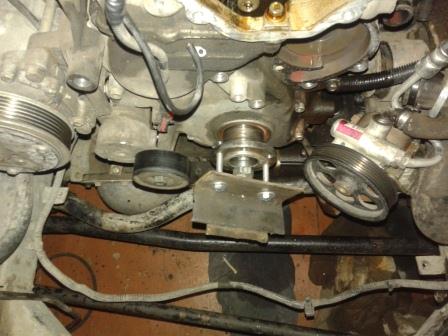

Прошу помощи знатоков.
менял ГРМ (сам) снял ступицу КВ съемником. Туговата шла, 2 болта М8 и упор в головку болта КВ стянули её на ура. Поставить назад не могу. вчера 4 часа запрессовывал болтом (не идет) пришлось создавать натяг вкрученным болтом, и молотком подбивал.
Болт использовал М 16*1,5*90 от передней подвески (клюшек) прочность 10,9.
Проблема в том что в болтах срезает резьбу. Стоит один раз вкрутить, выкручиваеш уже зализанный болт. Крутил без рычагов простой трещеткой с головкой. ООсталось 1 см допрессовать ступицу. В основном шла поб действием не болта а молотка. Здесь находил информацию что болтом с шайбами запрессовывается. но складывается такое ощущение, что в КВ внутри резьба конусная, от того и срезает резьбу. и сама глубина резьбы не более 3,5-4 см.
Кто что посоветует?
вот так снимал
когда выкручивал штатный болт КВ он весь был в стружке, а конец болта на 7 мм полностью стертая резьба

Может шпонку перекосило. Или она не правильно встала.
Вот и не налазит.

все ровно. изначально очень туго идет. чем больше насаживаешь усилие не меняется (постоянное) но болтом запрессовать не реально. резьбу на болтах сворачивает (6 штук запорол, стояли на подвеске передней штатно).

Что то здесь не так. Лучше не рисковать резьбой в колен вале. Её и так по любому придётся уже прогонять
метчиком , вторым номером. Судя по "съёмнику", фланец снялся довольно легко, у меня такой номер точно не
прокатил бы. Напрессовывая фланец используют шпильку или длинный болт, тянут гайкой. Родную резьбу к/в
лучше поберечь. Зайди в Дела гаражные - инструмент для ГРМ, там это обсуждалось.

Мазал коленвал и ступицу смазкой консистентной. Аккуратно забивал маленькой кувалдой.

я её насадил))). Резьба в КВ как новая. Чугун качественный. Самый верный вариант - со шпилькой или длинным болтом, но у меня ближайший магазин в 300 км., а машина уже полусобрана была. создавал натяг болтами, и молотком подбивал, долго часа 4 ушло но нормально. немного замял выступающий буртик на ступице, потом маленькой блогаркой зачистил и шкив оделся как надо. все работет как часы. поставил АСТ с Исаями, нижний влез в окурат, подпиливать не пришлось. спасибо за советы. мож кому в будущем пригодиться. т.к. смотрю в интернете у многих проблемы с сборкой были. последние миллиметры - накрутил пластину алюминевую толщиной 1 см на ступицу и по этому бутерброду кувалдочкой охаживал. т.к. туго совсем шла.

Тянул запасным клюшечным L=120 мм, но без порчи резьбы. Шаг там не 1 мм случайно?

Значит 1,5... на фото резьбу не слизало, но натяг там хороший.
