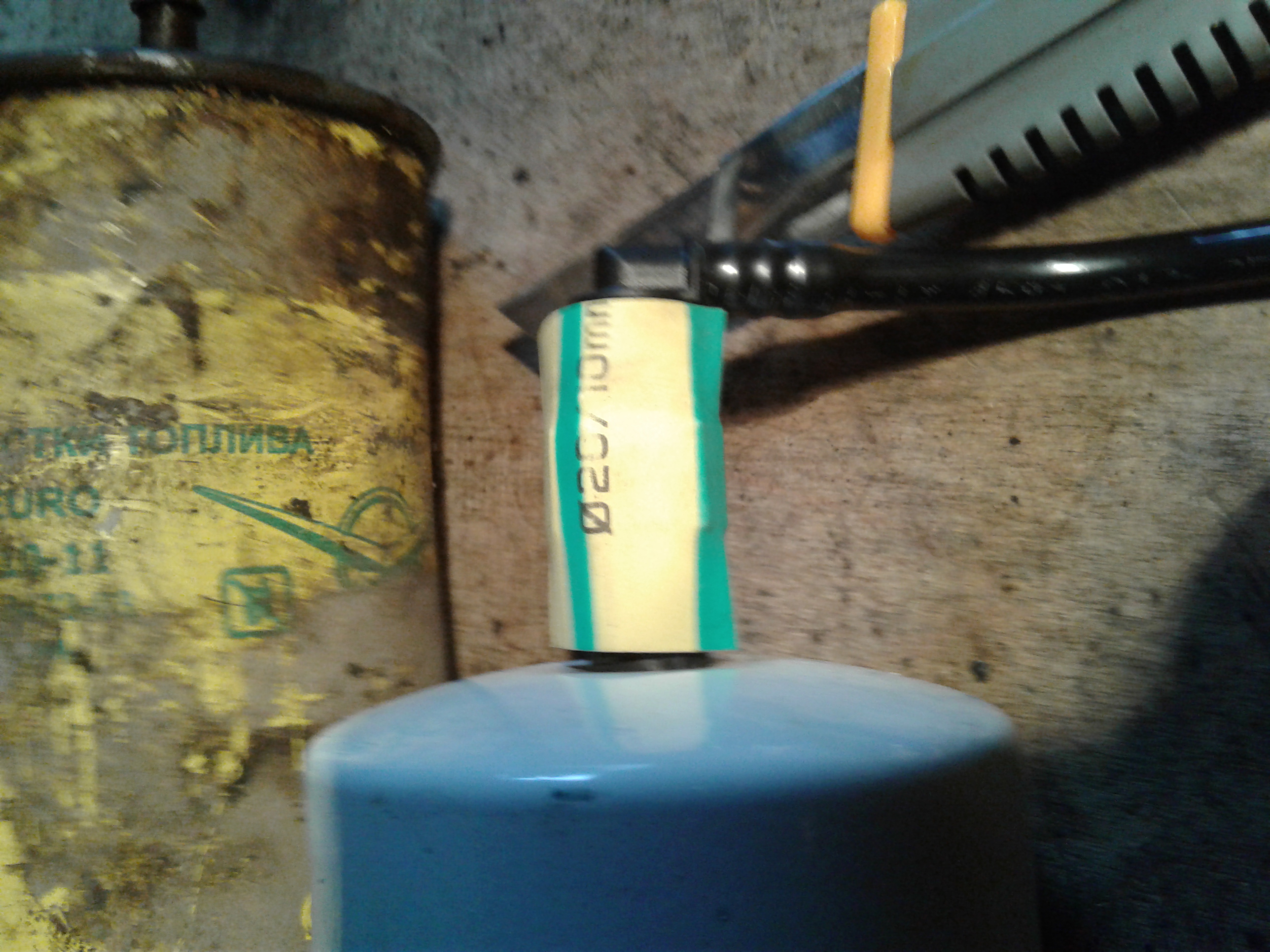

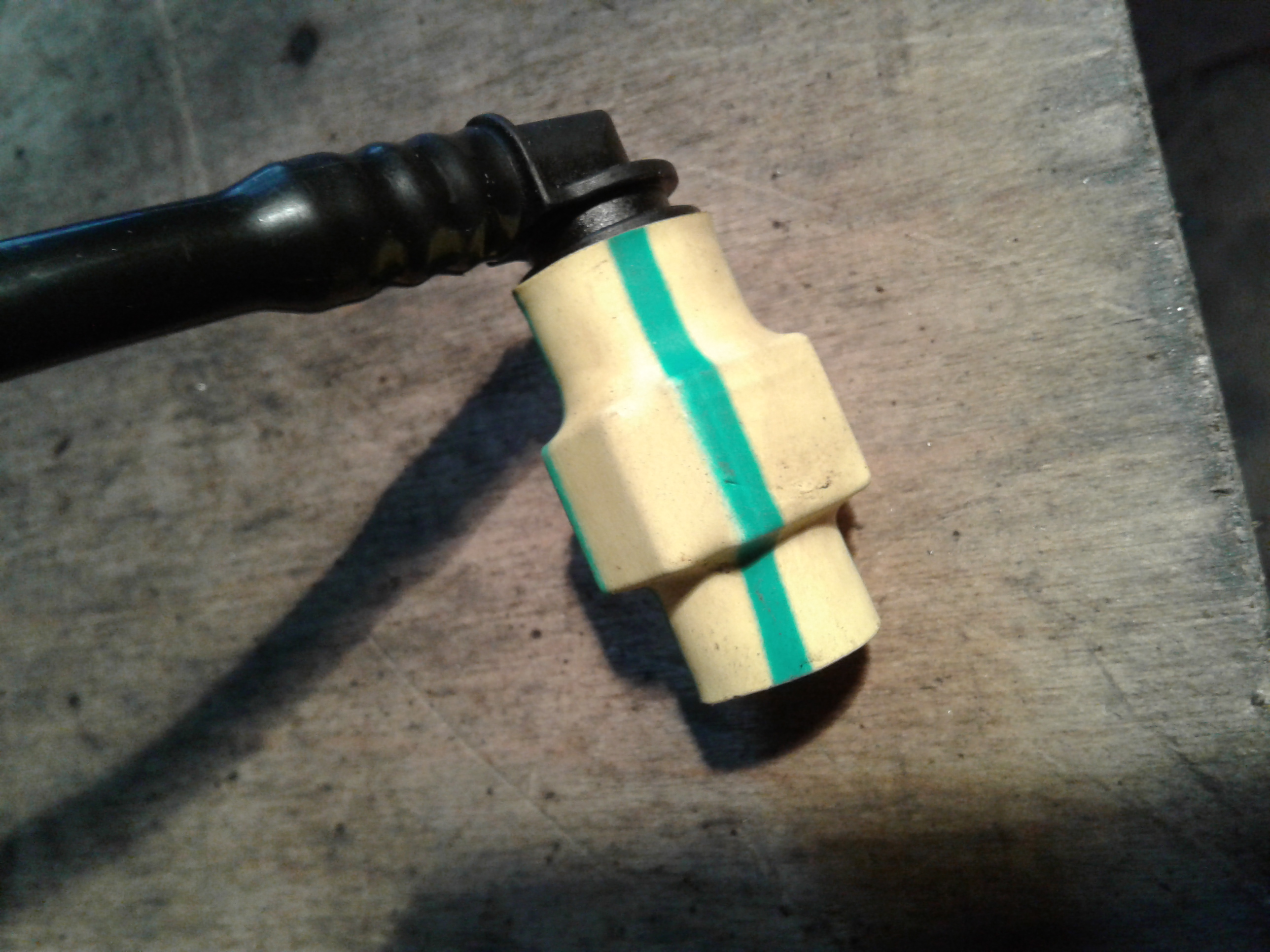

Защита соединителей топливных трубок
Чтобы соединители топливных трубок не забивались грязью и в последствии не доставляли проблем с их отсоединением сделал так. Взял трубку термоусадочную диаметром 20 мм.

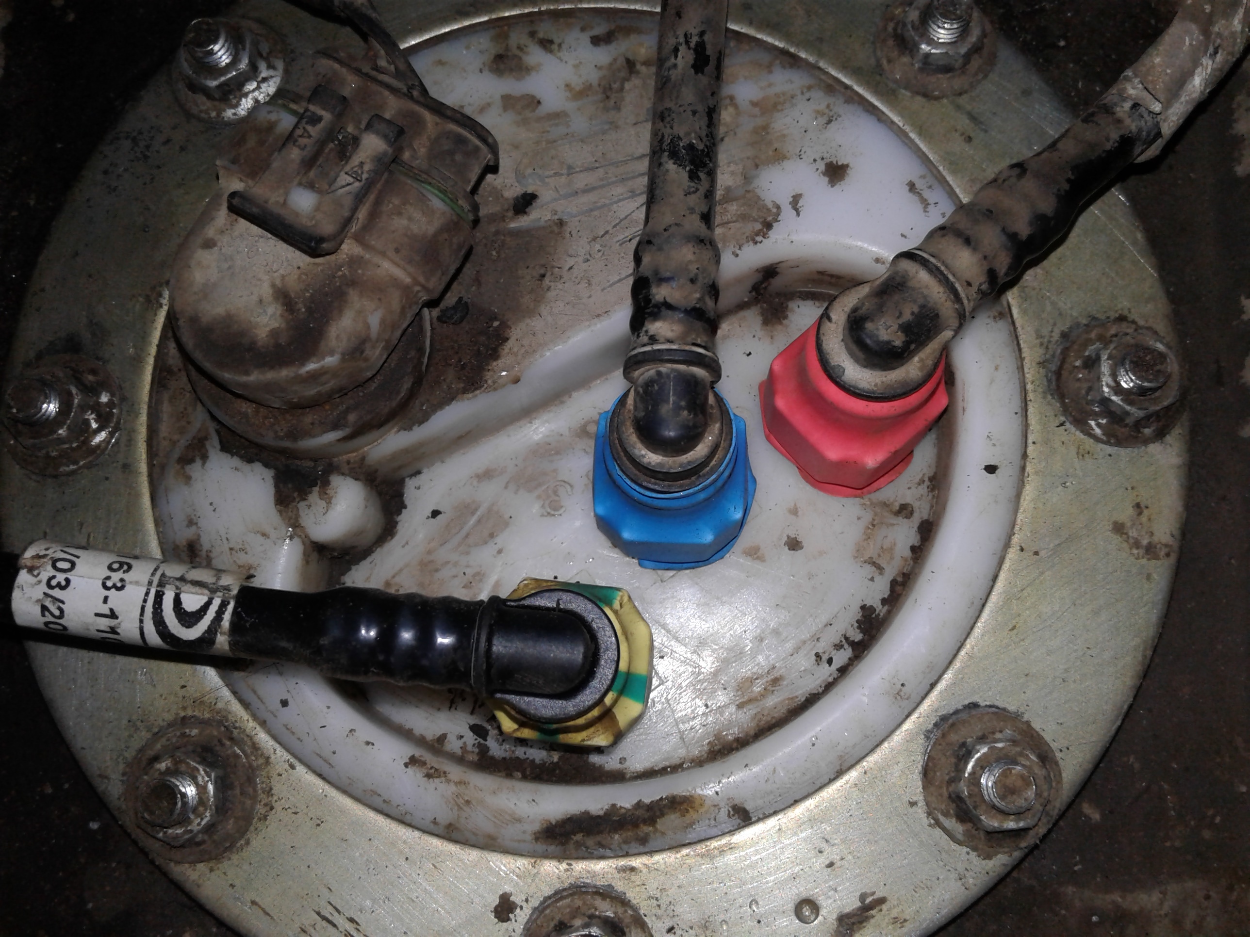

Единственное, что не ржавеет, это вот эти соединители. Ну, и герметичные разъемы ещё. А вот смазали ли вы гайки, крепящие топливный модуль ? Если их не смазать медной смазочкой (графиткой) то через небольшое количество лет их придется срубать гайколомом. А потом восстанавливать дебильное крепление болтов под эти гайки...
А ведь действительно забыл, точнее дождь помешал. Сейчас пойду смажу
Эти болтики у меня изначально были залиты МОВИЛЕМ, после того как пришлось менять бак. Сейчас гайки открутились на ура. И снова залиты Мовилем.
