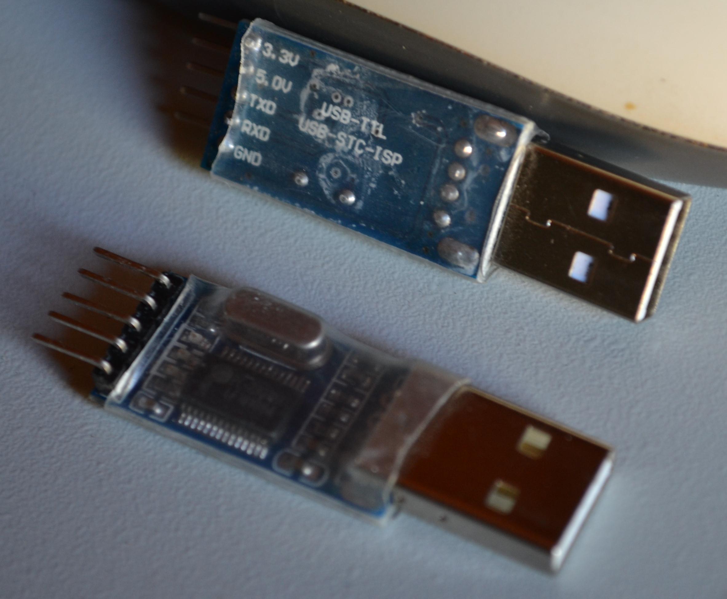

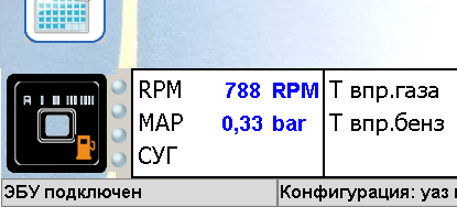

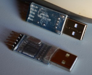

Привет всем. Хочу поделиться небольшим опытом по подключению с помощью кабеля - мож кому пригодится? Мозги A.E.B.-S.p.A. Mod.MP32, 2015г., Форсунки ОMVL DREAM XXI SL.
Купил в Китае TTL-USB чипPL2303, припаял разъёмы, скачал прогу, драйверы, присоединил всё... и ничего не вышло.
Win7/32 видит СОМ-порт Prolific, а прога с ЭБУ не соединяется. Переустанавливал и дрова и прогу -ноль.
Прочёл здесь у Shturman Vasya про шнур от NOKIA, но у меня под рукой оказался дата-кабель BTL-USAM3 (аналог PCB093LBE) от старого SAMSUNGa на чипе PL2303 (кажись PL2303HXA?). В итоге - всё получилось.Вот ссылка на архив (72мб) в котором подробно,как смог, о:
- переделке кабеля;
- программа OMVL которая заработала с "моим" газомозгом (была и такая, которая несовместима, а с виду - такая же);
- драйвер с которым кабель заработал;
- фотки:
Просто, чтоб всё это накопать, пришлось пролазить немало в интернете, т.к. сам в электронике ни бум-бум.
Короче- решил собрать всё в кучку, мож кому время сэкономит.
Корпус USB-адаптера на кабеле разборный - надо поддеть острым вдоль линии разъёма и доберётесь до чипа, если захотите на него взглянуть.
Теперь осталось "только" изучить как всё это хозяйство (при необходимости) настраивать...
- переделке кабеля;
- фотки:

Я в Китае выписал по 50руб/шт вот эти фиговины, а там на сайте выбор был огромен, причём и по цене и по внешнему виду есть различия. Мож мне кривые попались, мож на ХР заработало бы, мож дрова надо было ещё поискать (хотя и так штук 6 пробовал)? ... хз. Да и чёрт с ними - 100р... и кабель дармовой был. Главное подключиться удалось, ну и отрицательный он тоже ж результат...

Возможно, но думаю не это главное. Просто мне нужно было сделать кабель здесь и сейчас, так как установщики за полчаса в принципе нормально настроить не могут. Все пришлось доделывать самому, вникать. А в радиомагазине тоже самое, только дороже. Но в случае чего можно вернуть. Изначально тоже подключался сложно, танцы с бубнами было, нужно соблюдать алгоритм включения, Толи сначала кабель,потом программа, Толи наоборот, но помню не все так просто было...
Ну в итоге главное результат что все получилось у вас, значит настроите как нужно...

я тоже перепробовал кучу вариантов: и на заведённой, и глушил - подсоединял, помимо этого менял дрова и переустанавливал ПО, но ничего не выходило... я даже затрудняюсь сказать сколько "вариантов и комбинаций" было.
А вот с кабелем от Самсунг даже не заведённая машина, с выключенным зажиганием оставалась подключенной (ЭБУ ГБО) к компьютеру.
Ещё нужно заметить, что когда в USB компа вставлял китайское изделие на контактах ТxD и RxD было ~ 5.5V, а вот когда вставил в USB кабель от SAM то на проводах белом и синем (тоже ТxD и RxD) не было напряжения.
В общем сложилось впечатление, что в моём случае китайцы чёт напортачили...
Ed1986 писал(а): А в радиомагазине тоже самое, только дороже.
скорее всего в магазине рабочее пусть хоть и дороже немного...
