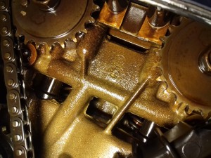

по фото выше , можно определить степень износа гн ?
Сообщений: 3603
Еще раз о натяжителе цепи ГРМ.
Сообщение Иван Шмит » Вт мар 21, 2017 19:45
натяжители не изнашиваются, это не щетки.
По выходу плунжера на фото, можно сказать, что состояние верхней цепи в пределах нормы.
Но это ни как не может подтвердить исправность самого натяжителя.
Если есть стуки при запуске например, то натяжитель даже в рабочем диапазоне может быть уже трупом

Иван Шмит писал(а): натяжители не изнашиваются, это не щетки.
Спасибо! Стуков при запуске нет , но я и не знаю как эти звуки и стуки выглядят :-) Пробег 30000 , чёт на эмоциональной волне связанной с обрывами цепи ,как владелец Е4 то-же озаботился натяжителями и прочими грм штуками.
А скажите , какой выход плунжера считается ещё приемлемым ?

Hoz писал(а): по фото выше , можно определить степень износа гн ?
Башмак целый цепь без видимых растяжек. Проверь фазы и натяжитель(стопорные кольца) внешний вид как у моей ,себе поставил ину до замены расстояние оп прилива крышки натяжителя до башмака верх 63.5мм низ 62.0мм накататал после замены тысяч десять еще ревизию не делал, до замены натяжителей старые были вполне рабочие "поменял также на общей волне" старые помыл зарядил положил в зип. Цепь ЧЗ башмак не точит только тянется можно контролировать расстояние от прилива крышки ГН до башмака.
Благодарю! Попробую проверить фазы когда станет теплее , ниразу сам не мерял :-) то-же заказал INA , благо появились , будем посмотреть и слушать дальше .

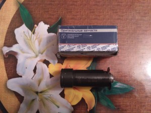

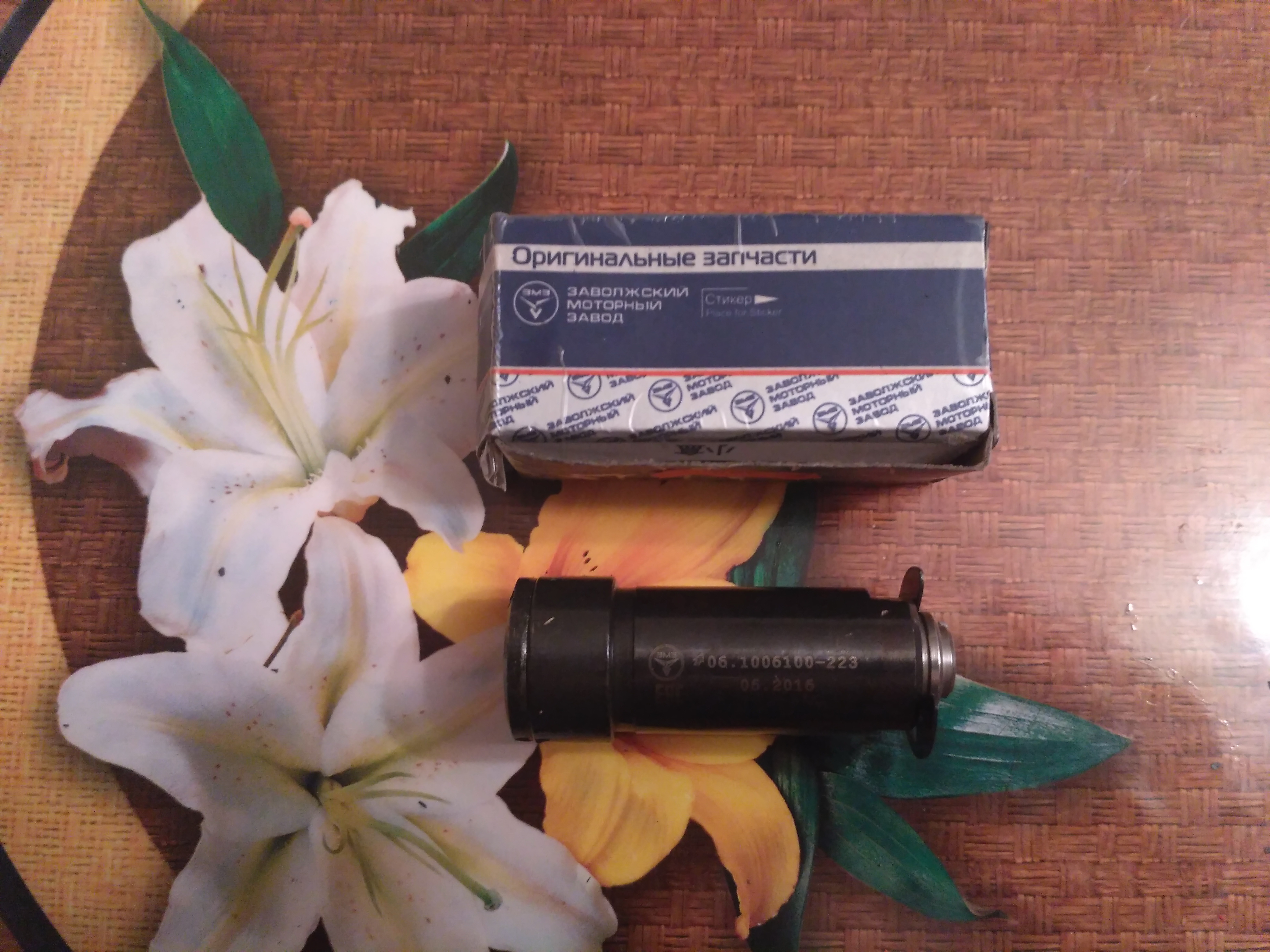

Приветствую всех!Кто нибудь может сказать по таким натяжителям:
У себя больше ничего не нашел.Вроде оригинальные Заволжские запчасти(газелевские правда).Стоит брать?
Nordserge
Сообщений: 1458
Откуда: Новая Москва
Машина: уаз
Сообщение Nordserge » Сб мар 25, 2017 23:19
alexeybachurin писал(а):Вроде оригинальные Заволжские запчасти(газелевские правда).Стоит брать?
Как раз для двурядки,бери.

Сообщений: 3603
Сообщение Иван Шмит » Вс мар 26, 2017 06:15
это обычный китайский кено, под маркой змз.
За такими натяжителями главное бдительно следить в процессе эксплуатации и менять при первых же симптомах.

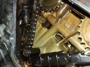

Иван Шмит писал(а):VV777, фотографии деталей с пробегом 160, конечно же нет?
Давить отверткой на натяжитель это не диагностика и далеко не всегда она может сказать о исправности натяжителя.
Иван Шмит, цепь выходит из строя, когда не натянута, другие варианты крайне редки. Если отверткой вдавливается и пружинит натяжитель, то цепь не натянута.
Специально для Ивана Шмит фото выкладываю. Меняли прокладку передней крышки и заодно посмотрел цепь и звездочки. Пробег 160т.км. и всё родное стоит. Не редко обороты до отсечки кручу. Масло Лукойл Люкс, двигатель ни разу не промывали промывочными маслами..
Отправлено спустя 29 минут 19 секунд:
aleksfom012 писал(а): А по сути вопроса, пружина нужна для выталкивания плунжера на следующую проточку по мере износа ГРМ.
Основную роль в натяжении цепи играет давление масла в гидронатяжителе. Поэтому сила пружины не столь важна. Хотя наверное инжинеры чем то руководствовались , когда придумали разные натяжители. По логике чем тяжелее цепь, тем сильнее должна быть пружина. Возможно она и сглаживает как-то биение цепи, но по мне не значительно это.
Усилия пружины не хватит натянуть цепь на следующую проточку в натяжителе, помогает перескочить давление масла. Исправный натяжитель назад не складывается, он может только удлиняться из-за износа цепи. А пружина ещё служит демпфером при работе натяжителя между фиксирующими проточками. Цепь вращает распредвалы, а не вентилятор. Нагрузка цепи из-за кулачков распредвала меняется постоянно, пружина демпфирует ударные нагрузки. Чем тяжелее цепь, тем большее усилие нужно.
Limited E4.
Сообщений: 3603
Сообщение Иван Шмит » Сб май 13, 2017 04:46
демпфирование происходит за счет давления масла и пружины. Одной только пружины будет мало.
При воздействии цепи на натяжитель закрывается клапан и демфирование происходит за счет перетекания масла по стыку плунжер-корпуса и пружины.
Именно по этому когда клапан не работает одной пружины становится мало и запорное кольцо расклепывается, после чего оно перестает выполнять свою функцию приводя в итоге к складыванию натяжителя.
А судя по фото цепь растяжение имеет не малое. Сколько шайб подложено уже под крышку верхнего натяжителя?
В любом случае, если 160 это правда, то результат для однорядки отличный.

greylonly писал(а):Смотрю... у Вас звезды натяжные не консольные стоЯт? Значит Правильные!
Стоят заводские, ГРМ за 160т. пробега не беспокоил, натяжитель раз менял, немного начинала тарахтеть цепь, с тер пор пока движок шелестит.
Отправлено спустя 3 минуты 55 секунд:
Иван Шмит писал(а):Сколько шайб подложено уже под крышку верхнего натяжителя?
Всё стоит с завода, даже не знаю что и как там. Натяжитель менял раз, но уже не помню какой.
Limited E4.
Сообщений: 3603
Сообщение Иван Шмит » Сб май 13, 2017 15:27
судя по фото, корпус натяжителя выступает из гбц, так как бы это было с парой тройкой пятирублевых монет подложенных в крышку натяжителя, как некоторые считают нужным делать.
А выход плунжера из корпуса с учетом этой компенсации свидетельствует о немалом растяжении цепи. Без компенсации натяжитель бы уже вышел за крайнюю проточку в корпусе.
