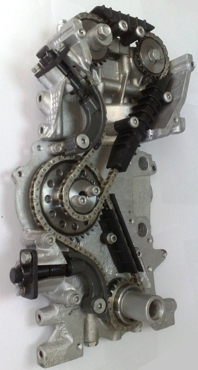

Фотографии этого натяжителя видели все желающие, еще до того как ты Родос прибрал их себе.expert_ssd писал(а):А почему бы и нет?
Устройство не работает.
Винт в корпусе заклинивает.
Строительная шпилька расклепалась на конце в розочку.
Фотографии расклёпанного винта с разных сторон послал Ивану, но он их наверно съел после просмотра.
Не хватает только документов для подтверждения понесённых затрат.

Это неправда.Spir0 писал(а): ... Ваша цепь его натяжитель сломала, потому что по нему без башмака работала.
У Ивана спросите фотографии посмотреть, а потом сочиняйте чтобы было поправдоподобнее.
Цепь с натяжителем не встретились ... видать не судьба.
А толкатель натяжителя не выдержал испытаний клёпкой - легкими ударами слесарного молотка и расплющился как и положено Ст.3кп из которой делают строительные шпильки.
А может это подделка?

Тоесть Вы подтвержтаете что расклепывали его молотком? До того как фоты делали или после? И, самое главное, зачем?expert_ssd писал(а):Spir0 писал(а):А толкатель натяжителя не выдержал испытаний клёпкой - легкими ударами слесарного молотка и расплющился как и положено Ст.3кп из которой делают строительные шпильки.
Какая разница какая у него твердость, если он работает, и в процессе работы не расклёпывается. Вы по своему натяжителю поколотите, также, он твердый и наверное нерасклепается. Только сломается, возможно, или загнется.
Вот кстати, у меня есть два ваших новых пилота, можно я по ним поколочу молотком, и сниму видео?

На торце винтового натяжителя точный отпечаток впадины в опорной площадке устройства натяжения (они хранятся в одном пакете).
Этого вполне достаточно для доказательства того что натяжитель не создавал должного натяжения верхней цепи довольно длительное время.
Резьба на китайской шпильке изношена, винт при вращении подклинивает.
... спионерил бы арматуры из стали Ст 35 ГС. А может арматура закончилась, а деньги нужны.
Сложили картину уникального разрушения двух цепей одновременно (СПб, наше время):
1) Следов встречи торца толкателя с цепью нет.
2) На сколе башмака следы свежего излома. Нижнюю часть башмака "отбило" в момент разрушения цепей.
3) Разрушение цепей произошло когда разобравшиеся участки верхней и нижней цепи встретились на блок-звёздочке промежуточного вала. В этом месте на боковой поверхности "большой" звёздочки осями встретившихся цепей нарисовало иероглиф.
Расшифровка траекторий перемещений при написании иероглифа помогла восстановить картину момента разрушения. Первой расплетаться начала верхняя цепь, которую не натягивал винтовой натяжитель.
Эта согласованная картина объясняет почему обе цепи разорвало одновременно.
Технический отчёт и фотографии рабочих моментов в сейфе под башмаком и тем что называют натяжителем цепи.
Сдуру можно и ... (всё) сломать.

фактически, они представляют собой тот же самый, критикуемый им гидроцилиндр аля ЗМЗ, только с уменьшенной площадью поршня и дросселированием подачи в него масла (маленькое отверские сбоку перед уплотнителем).
клапана сбороса избыточного давления, который по его словам змз "отпилил" от украденного им у мерса натяжителя, и который приводил к проблемам, естественно, также нету.
Отсюда вывод - при длительной работе на высоких оборотах, масло проходя через отверстие успеет в достаточной степени увеличить давление на поршень гидронатяжителя, чтобы он сломался о непараллельную плоскость башмака.
Отсюда - реечный гидронатяжитель родоса вполне себе может перетянуть цепь, потому что является гидроцилиндром. Впрочем, перетянуть цепь он не сможет, потому что сломается.
Поломка натяжителя в https://www.drive2.ru/l/9159172 не случайна, логика поломки очевидна.
Перетяг цепи - излом натяжителя. Основная причина поломки - криво спроектированные башмаки из материала DuPont. Материал наверное, хороший, а вот инженер их проектировавший - не очень.
Кстати, сферическая проточка кончика натяжителя, что есть на схеме. отсутствует, таким образом при непараллельности упорной поверхности башмака и плоскости кончика натяжителя, натяжетель будет касаться башмака только краем своей "шляпки", увеличивая рычаг на излом.
п.с. искал фото старых натяжителей родоса, думал, может быть раньше была "сфера" на конце рейки. наткнулся на запись https://www.drive2.ru/l/2203500/. на моих натяжителях из комплекта, купленного неполный год назад, как минимум другой шрифт. также там есть занятный комментарий:
такие дела. натяжители АСТ ненадежны, а исходя из риторики их создателя вообще говно с гидроцилиндром, башмаки АСТ - говно потому болтаются как орган в проруби и опорная плоскость неперпендикулярна оси давления натяжителя...а тут почитал тему выше, и выходит, цепи тоже на очень...

как можно понять из этой эмоциональной цитаты разработчика комплектов АСТ, гидронатяжитель не имеющий ограничений по давлению масла - очень плохо. точит башмаки, рвет цепи... давайте рассмотрим оригинальный натяжитель от АСТ.В качестве натяжителя цепи группа сотрудников ЗМЗ.
Украла защищенный Патентом оригинальный гидронатяжитель фирмы INA от 110 двигателя Мерседес.
Отрезала ОГРАНИЧИТЕЛЬ МАКСИМАЛЬНОГО УСИЛИЯ, т.е.
передний конец толкателя, в котором был расположен клапан сброса избыточного давления в напорной части.
То есть изуродовали конструкцию надежного гидронатяжителя, сделав из него гидроцилиндр.
И присвоили себе право называться его разработчиками, защитив Патент РФ абсолютно без признаков новизны.
Одним из соавто-воров являлся бывший долгие годы Главным инженером Миронычев М.А.
О каком принципе натяжения можно рассуждать с ворами, испоганившими оригинальную конструкцию INA и почти 20 лет бессовестно получающих дивиденты со своего плюгавого "патента" , не смотря на то что это уродливое устройство убивает двигатели.
Рассматривал натяжители из комплекта АСТ, оказалось, что натяжители родоса не чисто механические.
Приобрел я этот комплект. Возникла проблема с верхним башмаком. Не хочет прямо вставать и все тут. Разница в диаметре отверстия и болта 1мм. Перекос почти половина цепочки. Попробовал завтулить отверстие в башмаке все равно перекос. Край цепи (к блоку) почти висит в воздухе.
У меня аналогичное выяснилось. На выхах вскрывал ГБЦ. Тоже верхний натяжитель перкошен, так еще и болтается.
надеюсь в этой теме до пририсовывания к причинному месту натяжителей-буратин не дойдет ))) хотя, учитывая что

эксперт постучал по натяжителю ISAI молотком, натяжитель внезапно сплющился (картинки, на всяких случай ктото скушаль).expert_ssd писал(а): Устройство не работает.
вывод эксперта: натяжитель говно - исаева под суд! молоток не держит - натягивать и подавно не сможет!
Фотографии от разных людей о поломках перекошенных башмаков, поломки натяжителей, разрыва цепей из комплекта АСТ разработки эксперта
вывод эксперта: это все змз, там люфты слесарь виноват, кому ненравится продавайте, у меня 10 патентов и 15 спортсменов, купите лудше подковки под распредвалы с фуфлоном.

То есть ненатянутым башмаком колотило об болт натяжителя что ли? Вот тут и не понятно, когда это случилось, когда пружинка лопнула или когда авторежим принудительно блокировался. Да и вообще, какие эксперименты с ГРМ там проводились не совсем понятно. У себя не буду ничего блокировать, пусть работает всё штатно.expert_ssd писал(а):На торце винтового натяжителя точный отпечаток впадины в опорной площадке устройства натяжения (они хранятся в одном пакете).
Да и насколько я помню там башмак эксклюзивный какойто был, под цепи 92/72, ИМХО не самая удачная конструкция, такой башмак по всякому перекосит сильнее при наличии люфтов.
При случае сниму крышку клапанную, сфотаю торец болта натяжителя и башмак на предмет вмятин и расклепа. Но думаю что нет там ничего, ибо узел натяжитель-башмак работает беззазорно, стучать нечему там.

[quote="EVV"]viewtopic.php?p=1343655#p1343655
Ребята,а мне одному кажется что башмак на фото стоит не тот
То есть перепутаны верхний с нижним ?

И вообще перечитав всю вашу возню думаю что дело в "кривых" слесарях, которые не всегда знают что делают.
ФЕНИКС R8HAAI
- Сообщений: 50
- Зарегистрирован: Вт ноя 17, 2015 13:33
- Откуда: Томск
Re: Разбираемся с косяками ГРМ "АСТ", он же Родос
Вот фото башмаков АСТ, тот который стоит нв фото вообще не такой . Как он может натягивать цепь если его упорная площадка параллельна цепи ?? Или я что то путаю ?
- grm-zmz1r.jpg (106.1 КБ) 7650 просмотров
