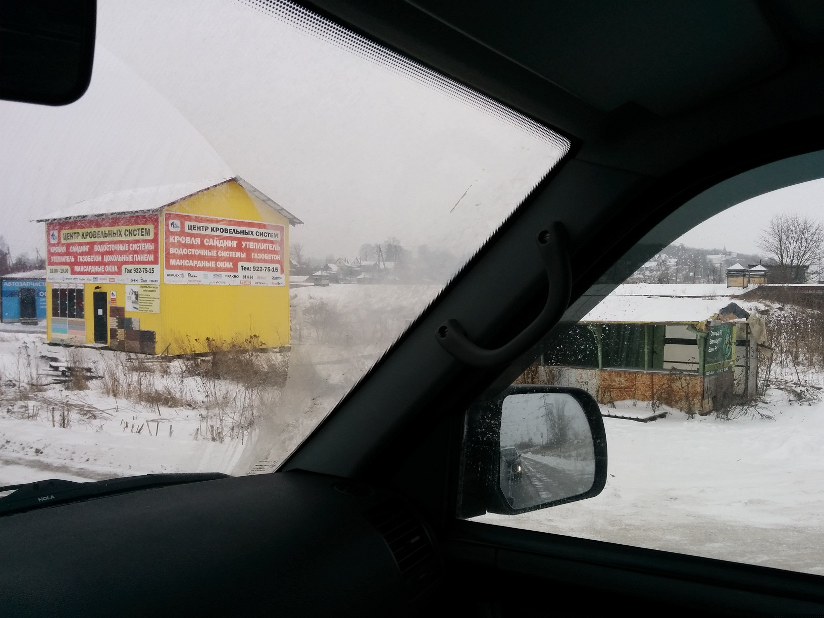

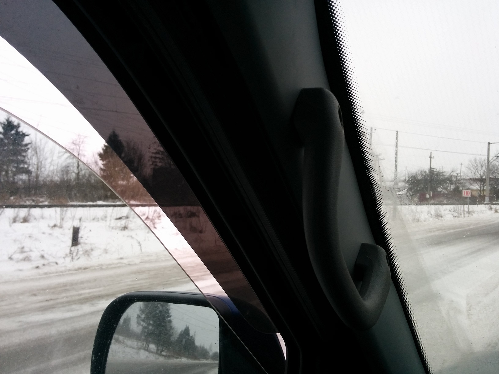

antik (УАЗ Патриот 2015 Limited бензин "Небесный тихоход")
Поставил дополнительные ручки на передние стойки. Ставил на резьбовые заклепки в штатные отверстия от пистонов. Рассверлил под нужный диаметр и все. Уплотнения пластика проклеил антискрипом. Фото завтра.
Где брал клепальник под резьбовые заклепки?
- antik
- Сообщений: 434
- Зарегистрирован: Чт окт 12, 2017 17:06
- Откуда: Ленобласть
- Благодарил (а): 15 раз
- Поблагодарили: 35 раз
У себя на полке.andry62 писал(а): ↑Ср янв 17, 2018 08:48Где брал клепальник под резьбовые заклепки?
Болт, высокая гайка, 2 ключа, 2 шайбы и силикончику между ними - вот и готов заклёпочник.andry62 писал(а): ↑Ср янв 17, 2018 08:48Где брал клепальник под резьбовые заклепки?
Только болт и гайка нужны с высоким классом прочности, ну и покряхтеть придётся.
Сам так крепил пыльники КПП и РК. А потом приобрёл заклёпочник с насадками М3-М10 у "дядюшки Ляо".
С ручками так не получится. Доступа внутрь нет. Ни гайку, ни тем более ключ не запихнешь.Omen20 писал(а): ↑Ср янв 17, 2018 12:40Болт, высокая гайка, 2 ключа, 2 шайбы и силикончику между ними - вот и готов заклёпочник.
Не надо ничего никуда пихать, всё с наружи остаётся, можно эту "приспособу" дополнить упорным подшипником...antik писал(а):С ручками так не получится. Доступа внутрь нет. Ни гайку, ни тем более ключ не запихнешь.Omen20 писал(а): ↑Ср янв 17, 2018 12:40Болт, высокая гайка, 2 ключа, 2 шайбы и силикончику между ними - вот и готов заклёпочник.
Абсолютно верно.aleks58 писал(а): ↑Ср янв 17, 2018 13:39всё с наружи остаётся, можно эту "приспособу" дополнить упорным подшипником...
А подшипник - это если сразу дофига гаек ставить надо. Для небольшого количества и шайб со смазкой хватает. А вот болт М6 у меня порвался, когда крепление обшивки двери багажника на гайки переводил.
Все равно не понял как гайку запрессовать в отверстие если изнутри доступа нет. И за счет чего она держаться будет? В заклепке понятно, а здесь как?
Я тоже не понял.
А заклепочники под резьбовые заклепки не гуманно стоит,при условии разового использования( я о себе),я и простым то заклепочником раза 2 клепал чет ,лет 15 назад.
Не, у меня не дорогой, но и под простые и под резьбовые заклепки. И еще с поворачивающейся головой. Брал я его в районе 2500р
Ну и фото ручек.
Ну и фото ручек.
1. На болт, накручивается простая гайка, примерно на 2/3 резьбы. Я, для удобства, брал высокую.antik писал(а): ↑Ср янв 17, 2018 14:08Все равно не понял как гайку запрессовать в отверстие если изнутри доступа нет. И за счет чего она держаться будет? В заклепке понятно, а здесь как?
2. Далее одеваются 2 простые шайбы.
3. Далее накручивается гайка-заклёпка так, чтобы из неё вышел болт на пару витков резьбы.
4. Собранная конструкция внедряется в отверстие, в которое будет устанавливаться гайка-заклёпка.
5. На обычную гайку заводится один накидной ключ, а на головку болта - другой накидной ключ или головка с трещоткой.
6. Удерживая от проворачивания головку болта, накидным ключом на гайке оная вращается на откручивание. Т.е. обычная гайка идёт навстречу заклёпке. И так продолжать до полного раскрытия заклёпки в отверстии. Сей момент очень хорошо чувствуется на ключе. Далее болт выкручивается из заклёпки. Всё - гайка-заклёпка прочно сидит в отверстии.
На Али взял за 3 тысячи заклёпочник с насадками М3-М10 в чемоданчике, ещё в 1 тысячу обошёлся набор из 300 гаек М3-М10, по 50 шт. каждого размера. Без чемодана и с одним размером насадки вообще около 2 тысяч будет стоить.andry62 писал(а): ↑Ср янв 17, 2018 15:18А заклепочники под резьбовые заклепки не гуманно стоит
Спасибо. Теперь понятно. Я думал, что обычные гайки запрессовываются и не мог понять как. А с резьбовой заклепкой все встало на место. Я в свое время думал про приспособу, но решил что с заклепочником все быстрее и проще.
