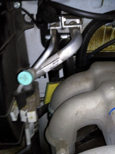

Сообщение star1616 » Пт янв 26, 2018 18:56
Denich111 писал(а):
Обязательно залезьте и проверьте шланги печки на предмет протираемости их впускным коллектором.
Проложил прокладкой. Действительно, в скором времени может протереть.
Фома, можно подробнее про протираемость шлангов печки впускным коллектором ?? желательно с фото, не пойму куда смотреть ....

Сообщение Фома » Чт фев 01, 2018 12:07
Постараюсь сфоткать в ближайшее время.

Сообщение Фома » Вт фев 06, 2018 13:24
Фото места, где впускной может протирать шланг печки. Там видна желтая спецпракладка. :-D

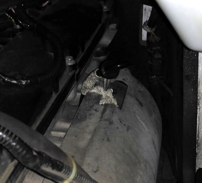

Съездил с семейством в Астраханскую область на рыболовную базу в отпуск. Машина была загружена до крыши, пневма подкачана. В общем накаталось около 3 тысяч км, включая паром и суровые грунтовки. Поломок, подтеков и прочего не было. Круиз - обалденная штука, сильно снижает усталость при движении по трассе.
При подготовке к поездке придумал лайфхак. :) Трубка, в которую вставляется щуп для проверки масла, расположена очень близко к тепловом экрану. Поэтому при старте на малых оборотах (со второй, к примеру) трубка стучит об экран и производит довольно мерзкий высокочастотный звон, который мне не нравился совсем. Не мог точно определить, где звенит. Заподозрил эту трубку. Обмотал ее асбестовой нитью, и ... тишина! Стоимость 0 руб.

УАЗ продолжает удивлять! :) Решил я развить последний лайфхак и намотать побольше асбестовой нити на трубку масляного щупа и, поскольку нити этой в гараже до ... много, обмотал еще и часть теплового экрана. Млин, двигатель стал ощутимо тише! Этот тепловой экран прикручен так, что работает прекрасным резонатором различных вибраций и звуков ДВС.

А можно фото обмотанного экрана?

Спасибо! Просто интересно очень, как можно эту намотку реализовать ))) сам замучился с экраном этим, то трескотня от неприкрученности, то звон, то трубка эта еще бьется... Поэтому рецепт в массы будет очень желателен ))) и плюсик в карму ))р

Сообщение Фома » Пт окт 12, 2018 09:51
Фотка не очень, но понятно что к чему.
Порядок была такой. Сначала смазывал поверхность высокотемпературным силиконовым герметиком, затем наматывал нить. Большую часть на трубку, немного на некое "ушко" в экране в месте прилегания трубки к экрану. Этого оказалось достаточно, чтобы полностью убрать звон и прочие "спецэффекты" от теплового экрана.
Фотка обмотки.

Отличное фото и все вполне понятно! Премного благодарен! Буду пробовать повторить.

Фома, трубка болталась?

Трубка не болталась, но расположена в 1 мм от экрана. И при вибрациях она била в экран как в колокол.
